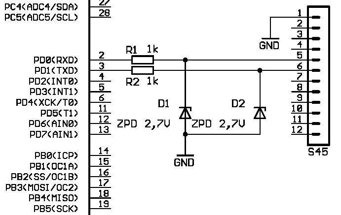

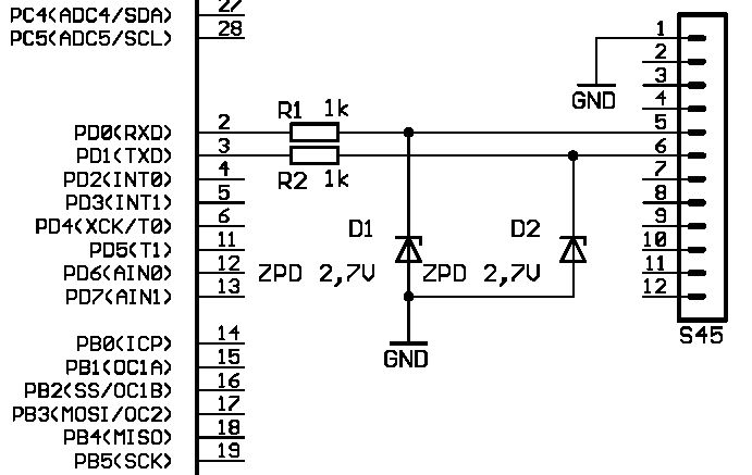

jetzt habe ich nach Helge`s Tipp mein Siemens S45 direkt an den ATMEGA8
angeschlossen (siehe Zeichnung im Anhang). Die Baudrate ist auf 19200
eingestellt. Wenn ich nun mit dem Programm aus dem Tutorial AT -
Kommandos übertrage, zeigt das Telefon nach wie vor keine Reaktion.
Über ein Terminalprogramm geht es einwandfrei, dass Telefon ist also
nicht defekt.
Ist mein hardwareseitiger Anschluss fehlerhaft?
Muss man bei der Übertragung softwareseitig etwas Besonderes beachten?
Wie gesagt, ich verwende das erste UART - Beispiel aus dem Tutorial.
Thanx!
