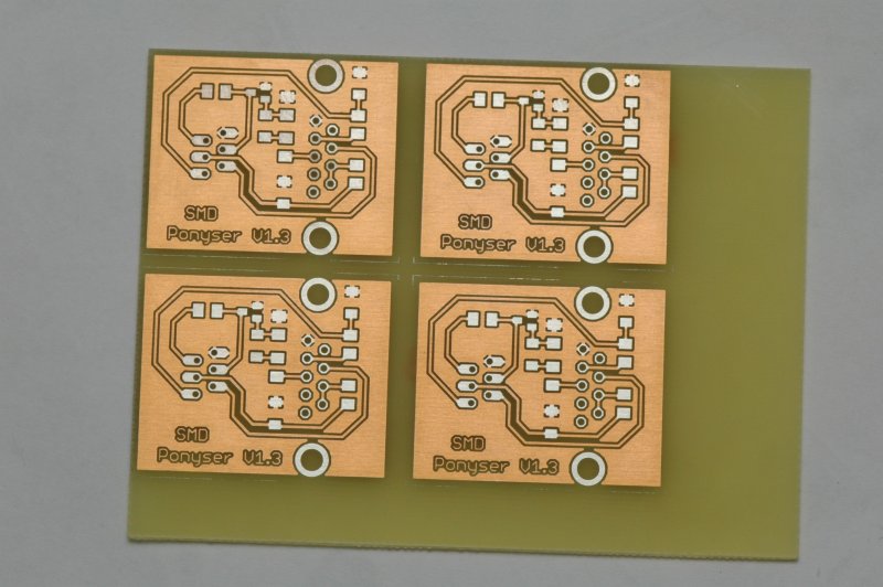

Hallo Ihr!
Ich habe eine klitze-kleine Platine geroutet die ca 4-5 mal auf eine
80x100mm Platine passen wuerde. Nun schaute ich nach ULPs die das fuer
mich vervielfaeltigen sollten. Ich fand ein Script namens panelize.ulp
auf der Seite von Cadsoft das vorgab das fuer mich zu erledigen. Wenn
ich das Script ausfuehre, dann passiert aber rein garnix. Mach ich da
etwas prinzipielles Falsch?
Gibt es vielleicht (noch) andere Moeglichkeiten die volle Flaeche
auszunutzen?
cu Tarzan
>Mach ich da etwas prinzipielles Falsch?
Nein. Durch Panelizen ändert sich das Platinenlayout, wie es in Eagle
angezeigt wird, nicht. Erst beim Belichten wird das Layout
vervielfältigt.

Hi.
Die einfachste Art ein Layout mehrfach auf eine größere Platine zu
vervielfältigen ist meiner Ansicht nach folgende:
1.) Alle Layer in dem zu vervielfältigenden Layout aktivieren.
2.) Mit der Auswahlfunktion das gesamte Layout auswählen.
3.) Mit der "Cut"-Funktion das gesamte Layout kopieren. (Wird
eagleintern in eine Art Zwischenablage kopiert)
4.) Ein neues Board erstellen (kein neues Schematic)
5.) Mit der "Paste" Funktion das Layout beliebig oft einfügen.
Es empfiehlt sich hierbei das Raster so einzustellen, daß das Layout nur
im Raster der Layoutgröße plaziert werden kann (vorher ausmessen) - oder
sofort in einem größeren Raster, so daß bei der Platinenherstellung
zwischen den Platinenstücken gefräst werden kann. (siehe Nutzentrennung
ritzen/fräsen)
Hinweis: Der so erstellte Nutzen ist natürlich nicht mehr konsistent zu
dem einfachen Schematic, aber dafür hat man ja noch das einfache Board.

das mit cut'n paste geht bei mir leider nicht. Wenn ich bei Eagle dann
auf das neue Board umschalte, dann macht er das alte zu und damit den
Zwischenspeicher leer.
Dann einfach das 1er brd kopieren, und in der Kopie c&p.
Das sollte aber gehen, zumindest dann wenn Du Eagle nicht beendest.
Ich schätze Du hast bei der "Cut" Funktion übersehen, daß man einen
Referenzpunkt anklicken muß. Dieser Referenzpunkt hilt hinterher auch
beim Plazieren im neuen Board. Das ist dann quasi der Nullpunkt der
Kopie.
das ist doch mal ein Supertipp, auf den ich Depp auch schon selber
gekommen bin, und was soll ich sagen... Es geht super.
Danke. Ergebnis anbei.
