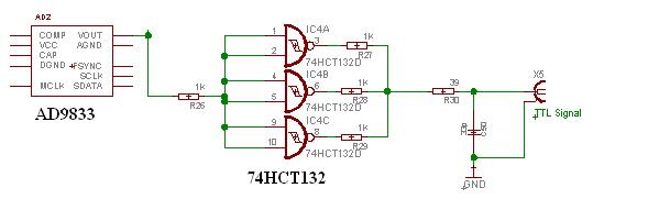

Hi zusammen,
der AD9833 hat ja nur bis 0,65V als maximaler Ausgangsspannung, bei der
ELV Zeitschrift ist die angehängte Schaltung um eine TTL Signal zu
erzeugen. Da der 74HCT132 ein schmitt-Trigger mit ~1,2V als Schwelle
(VT+) hat, verstehe ich das ganze nicht!!! wie kann ich ein TTL Signal
erzeugen wenn der Eingangssignal(Vout von AD9833) die Schwelle nicht
überschreitet?
Danke für die Hilfe im voraus.

Der TTL Eingang ist im Wesentlichen ein pullup Widerstand, der einen
OpenCollctor Ausgang erwartet. Wenn Strom aus dem Eingang rausfliesst
sieht der Eingang tief, wenn kein Strom rausfliesst, sieht er hoch. Es
waere moeglich dass es so sogar laeuft. Mit einem Rechteck als Ausgang.

es wird schon so laufen. Der Trick ist der 1k Widerstand am Eingang. TTL
(kompatible) Gatter erkennen H mit offenem Eingang und es fließt ein
merklicher Strom gegen GND, wenn es einen Weg dafür gibt. Dieser Strom
sorgt mit seinem Spannungsabfall dafür, daß am Eingang der Triggerwert
überschritten wird. Wenn der Ausgang des AD9833 auf 0,65V ist, müssen
noch ca. 0,6V dazu, damit die Triggerschwelle von 1,2V erreicht wird.
Bei einem Eingangsstrom von 0,6mA des HCT fallen am 1k also die
fehlenden 0,6V ab.
Die 0,6mA passen recht gut zu den TTL-Daten.
PS: Werte sind nur geschätzt...
Gruß aus Berlin
Michael
Gast #560249
erstmals vielen Dank für die Infos.
habe zwar noch nicht alles verstanden, aber immerhin eine Idee.
Das mit dem PullUp am Eingang eines TTL Gatters ist es immer der Fall?
Im Datenblatt von der HC-Familie habe ich nichts davon gefunden? kann
ich denn den Strom am Eingang irgendwie berechnen, daß ich sicher bin,
im Fall eines Sinus Eingansignals mit 0.6VPP ein Rechteck Signal am
Ausgang bekomme?
Gast #560264
schau z.B. mal hier rein:
http://de.wikipedia.org/wiki/Transistor-Transistor-Logik
Das T in HCT steht für TTL-kompatibel, die benehmen sich notmalerweise
von außen so, daß man direkt gegen die alten TTL-ICs tauschen kann.
Wie die mittlerweise von innen aussehen? Keine Ahnung...
Die HC-Serie ist nicht TTL-kompatibel, da wird es also vermutlich so
nicht gehen.
Möglich wäre aber vermutlich auch folgende Lösung: ein 5 kOhm
Einstellregler, ein Ende an die Logi-Betriebsspannung, Schleifer an den
Eingang, anderes Ende an den AD. Dann so einstellen, daß das Gatter
sauber schaltet. Bis zu welcher Frequenz das geht, wird man wohl
probieren müssen.
