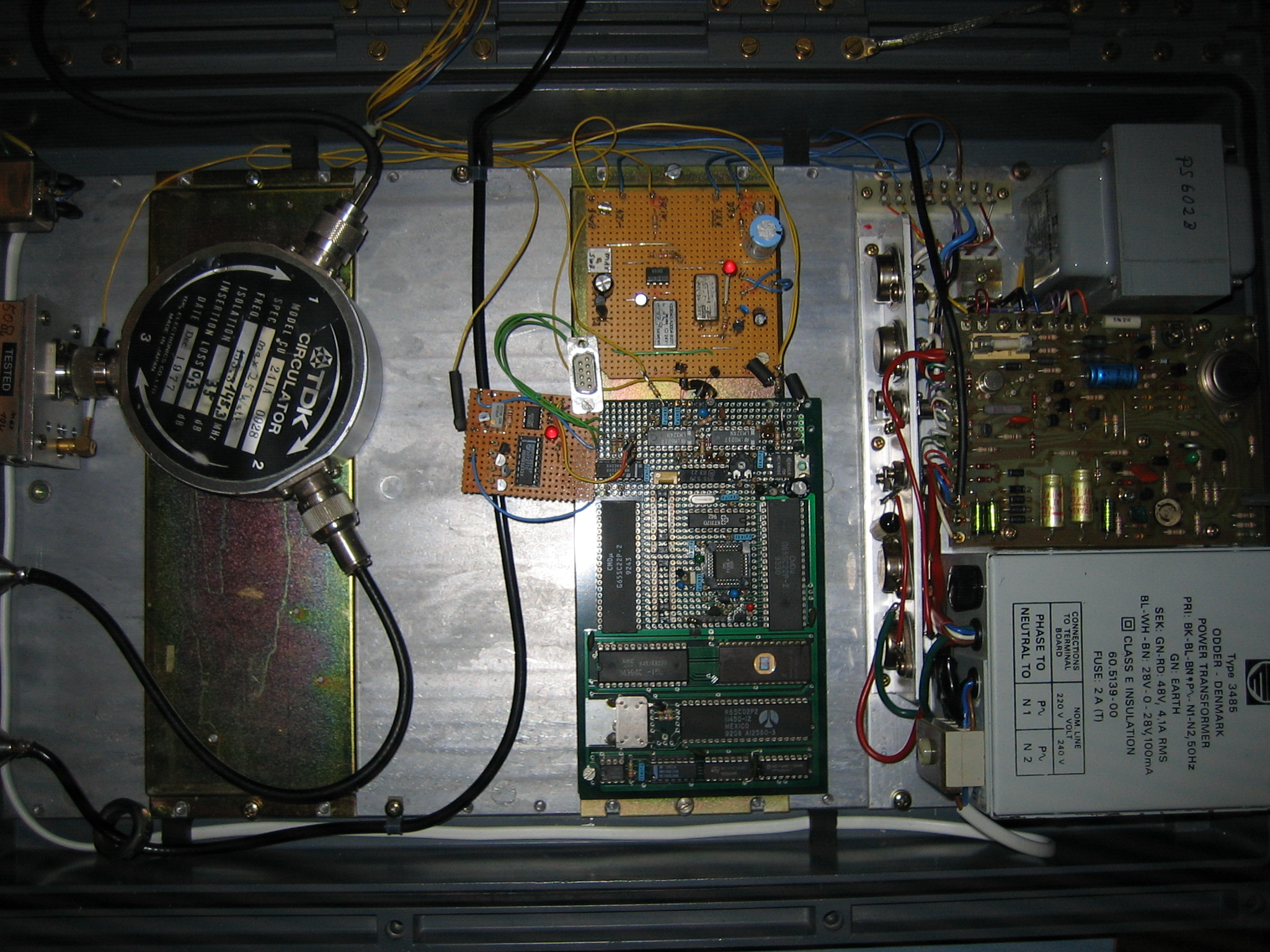

Hallo Leser, ich suche einen Zirkulator für 50 MHz oder eine technische Bauanleitung. Auf dem Bild ist das Runde Ding von TDK für 144 MHz und ich brauche das für 50 MHz oder eine Bauanleitung.

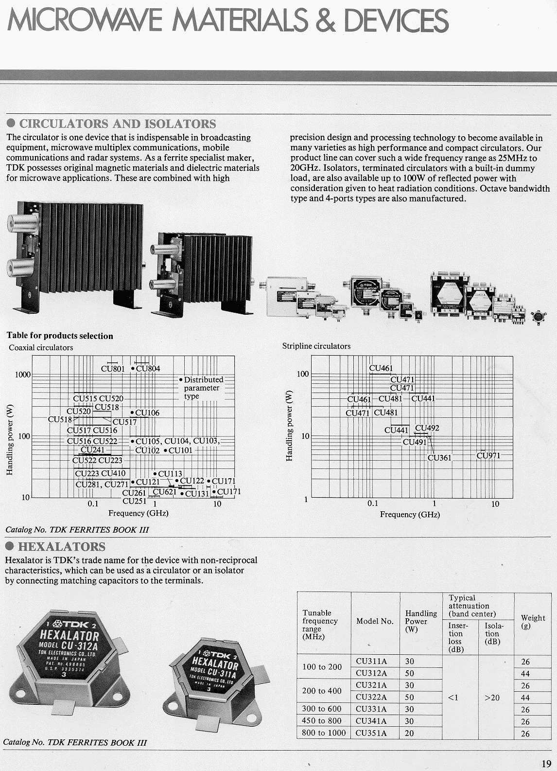

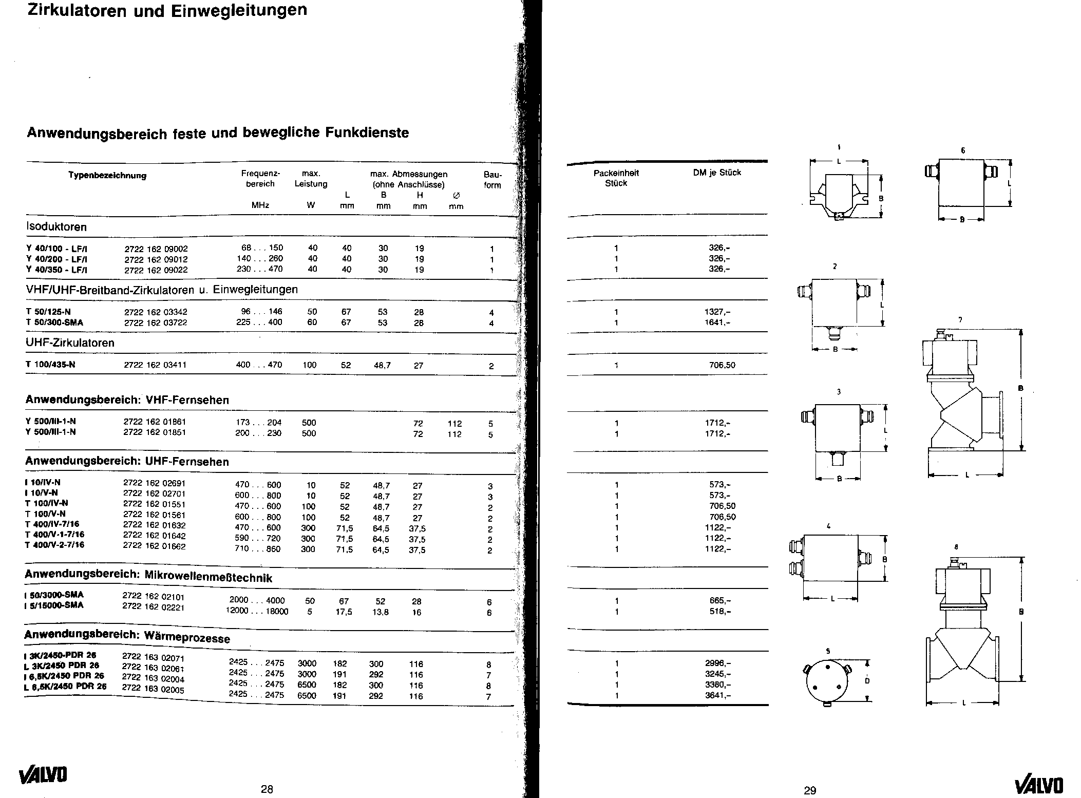

diesem 35 dB Isolation auf 144 MHz und 0,3dB Durchgangsdämpfung - nicht schlecht. Das ist sicher sehr schmalbandig auf die Frequenz getrimmt. Ich habe einen für 70cm, der ins Amateurband umgestimmt wurde, das geht mit zusätzlichen Permanentmagneten. Angehängt die Seite aus einem TDK-Katalog von 1978 Valvo hat Zirkulatoren und Einwegleitungen ab 68 MHz, also für TV-Band VHF I hergestellt, am Ausgang der Sendeendstufe oder zwischen Treiber- und Endstufe, für mehrere Watt Durchgangsleistung. Die Einwegleitungen hießen auch Isoduktoren. Echte Zirkulatoren mit drei Anschlüssen stehen in den Datenbüchern ab 96 MHz, also 50 MHz wäre schon ziemlich weit unten. Selbstbau scheitert vermutlich an den speziellen Ferritmaterialien, die dazu nötig sind. Ein Umtrimmen eines 68MHz-Zirkulators, falls sowas aufzutreiben wäre, erscheint mit die einzige Lösung. Valvo gibts ja noch. Die wurden doch ca 1986 von Philips gekauft. Hier hats auch fabrikneue Zirkulatorern um 50MHz: http://www.valvo.com/Selektion/k100_mhz.htm naja nicht genau 50, 47-48 oder 54-60 Für kleine Leistungen gibts auch die Operationsverstärkerschaltung: http://www.wenzel.com/pdffiles/RFDesign3.pdf aber das ist für die übliche Amateuranwendung als Duplexer an einer Relaisantenne nicht zu gebrauchen.
#563140
Hallo Christoph, die Info mit dem VAA727 ist gar nicht so schlecht. Aber wo gibt es die. Der Link mit dem PDF klappt leider nicht. Vielleicht könnte den ja runter auf 50 - 51MHz kriegen. Die Permanentmagneten bzw das Ferritmaterial. Was meinst du wäre das geeignetste. Kennt da jemand einen Anbieter. Nur zur Abschreckung die Preisliste von 1988 (in DM). Auf dem Flohmarkt kostet sowas um 5-10 Euro, vielleicht mal 20, hab schon lange keinen mehr gekauft.
