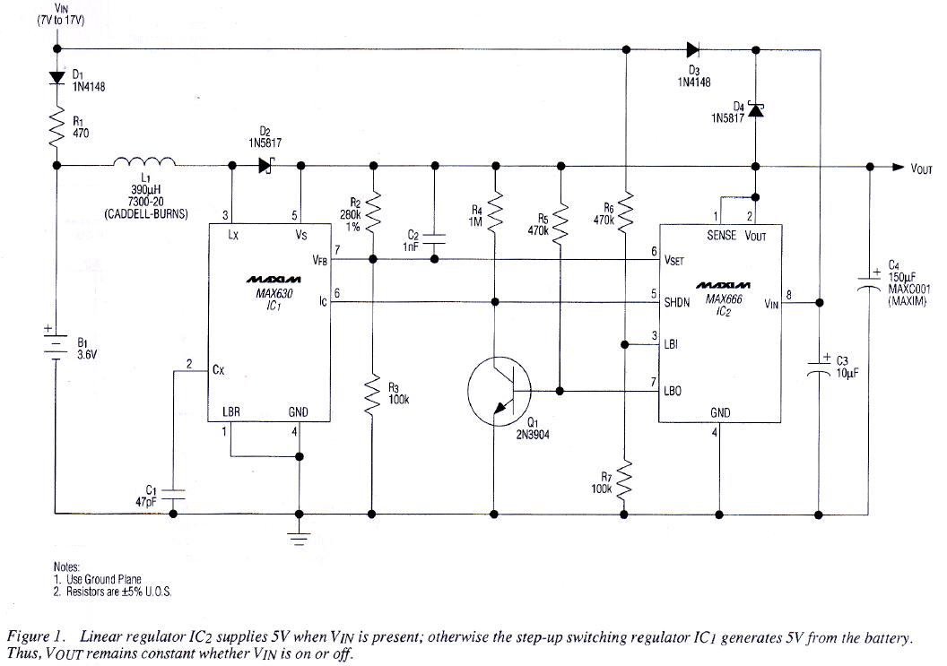

Ich möchte eine meiner Schaltungen gerne mit Akku und Netzteil
betreiben.
Im Anhang findet ihr eine grobe Skizze der Schaltung.
Das ganze soll so funktionieren:
Die Schaltung bekommt ihre Spannung hauptsächlich über den Akku, welcher
über den selbstleitenden N-Kanal-Mosfet (T1) am 7805 liegt.
Wird aber ein Netzteil angeschlossen, wird der ATtiny über den 78L05 mit
Spannung versorgt und beginnt mit seinem Programm.
Ab da schließt er T1 und öffnet T2. Dadurch wird der Akku vom Netz
genommen und das Netzteil versorgt die Schaltung.
Ebenfalls wird vom ATtiny T3 geöffnet, welcher die Akku-Ladeschaltung
hinzuschaltet.
Soweit zu meinen Überlegungen.
Zu dieser Schaltung benötige ich aber noch einen selbstleitenden
N-Kanal-Mosfet, welchen ich leider nirgends finde. Kennt jemand
vielleicht von euch einen Typ, den ich verwenden könnte?
Über weitere Anregungen, Meinungen und Verbesserungsvorschläge würde ich
mich ebenfalls sehr freuen.
MfG Jens

Nimm zwei Dioden:
Diode1 Anode an´s Netzteil + , Kathode zum 7805 Eingang.
Diode2 Anode an Akku +, Kathode zum 7805 Eingang.
Netzteil - und Akku - kommen beide an Masse.
Die Akkuspannung sollte also bei 7,2V liegen (9V, wenn voll). Über einen
Widerstand, der Diode 2 überbrückt, kann der Akku dann bei eingestecktem
Netzteil geladen werden. In der Elite-Version schaltet ein Transistor
diesen Widerstand ab, wenn der A/D-Konverter sagt, daß der Akku voll
ist.

Der dateianhang beinhaltet eine schaltung zur unterbrechungsfreien
5-V Stromversorgung,...
Kommt auf Vin spannung so greift diese von dort ab, ansonsten von
der batterie, mit ein par modifikationen könnte diese auch für
andere spannungen ausgelegt werden
quelle:
Proffessionelle Schaltungstechnik Band 8
http://pdfserv.maxim-ic.com/en/an/A0615.pdf
