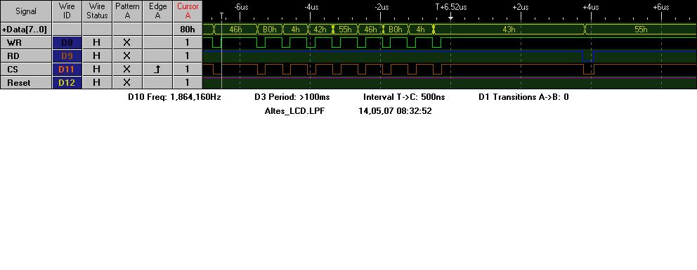

Hat schon mal einer von euch ein Display mit S1D13700 erfolgreich
angesteuert?
Ich habe das Display (EA W320-8K3 von EA) grundsaetzlich laufen,
aber ich bekomme kein Byte aus dem Displaymemory gelesen. (Kommando
Memread 0x43)
Haenge ich jedoch stattdessen ein altes Display mit SED1335 an
meinen Controller so klappt dasselbe Programm vollkommen problemlos.
Ich kann am Logicanalyzer sehen das der neue Controller auf Read
nicht reagiert. Gibt es da noch einen Trick?

Gast #560657
> Der 13700 ist ein wenig empfindlich bezöglich Störungen und ähnlichem.
> Ist dein Timing wirklich OK, keine Spikes auf der Leitung usw. ?
Ich hab das Display an einem Bus haengen, auf beiden Seiten
Leitungstreiber
und terminiert. Daran sollte es nicht liegen. Ich habs auch schonmal
direkt an den Prozessor gehaengt ohne das es einen Unterschied macht.
> Hast du den 68/80 Jumper richtig eingestellt ?
Klaro. Ich kann den 13700 problemlos beschreiben. Also auch Text oder
Bilder drauf ausgeben. Alles kein Problem. Ich kann nur nicht vom
Display lesen. Das wird natuerlich dann zum Problem wenn ich nur
einzelne
Pixel setzen will weil ich dann ja den Zustand der benachbarten Pixel
vom Display brauche.
Ich jetzt mal testweise einen internen Buffer im Ram meiner CPU
aufgemacht und lese nun daraus. Damit funktioniert nun alles. Aber das
ist natuerlich irgendwie unbefriedigend weil es mit den alten LCDs
funktioniert hat.
Ich versuch mal einen Mitschnitt vom Logicanalyzer anzuhaengen.
Olaf
Gast #560662
Hier nochmal einen Mitschnitt von einem SED1335. Man kann schoen
sehen wie der mit 0x55 antwortet, und der 13700 einfach stumm bleibt.
So sieht uebriegens das Programm aus:
  /* Adresse setzen */
  CREG=0x46; DREG=0xb0; DREG=0x04;
  /* 0x55 ins Displayram schreiben */
  CREG=0x42; DREG=0x55;
  /* Adresse erneut setzen da das Register inkrementiert */
  /*Lesekommando */
  CREG=MEMREAD;
  /* Etwas warten */
  wait_sed1330();
  /* Byte vom Display aus dem Kommandoregister lesen */
  a=CREG;
#560688
Interessanterweise funktionieren einige Epson Controller im 68 Modus
auch an einem 80er Bus, wenn das Timing langsam genug ist. Nur lesen
funktioniert nicht richtig.
Ich betreibe einen 13700 im direkten Adress Modus (also mit direktem
Zugriff auf das interne SRAM über den Adress/Datenbus). Da funktioniert
das Lesen eigentlich problemlos.
Ich vermute deine RD\ Pulse sind zu kurz. Dem Timing nach sieht es nach
wenigen 100ns aus. Laut Datenblatt braucht der 13700 4xTclk bis die
Daten anstehen.
Gast #560823
Darueber hab ich gerade auch schonmal nachgesonnen, allerdings gibt
es auf dem Display einen Jumper der mit J68/J80 beschriftet ist und
der steht richtig. Aber ich glaub ich mess das gleich mal nach.
Das ist ja auch was ganz anderes.
> Daten anstehen.
Das ist nicht ganz falsch, es sind naemlich nur 300ns wenn mein
Prozessor
mit 20Mhz laeuft, ich hatte den aber auch schonmal mit 5Mhz laufen weil
ich daran auch schon gedacht habe und dann waren sie auf jedenfall lang
genug.
Ich vermute momentan es haengt mit dem Timing zwischen CS und RD/WR
zusammen. Laut Datenblatt braucht der 13700 da naemlich 5ns und
1330/1335
ist mit 0ns zufrieden und natuerlich (aechz) setzt meine Hardware beide
Leitungen gleichzeitig.
Aber irgendwie habe ich den Eindruck als wenn der 13700 ein bisschen
lieblos zusammengeschustert wurde.
Olaf

Gast #561198
> Ja, das war auch mein erster Eindruck: Vor allem der 4/16 Farben Modus
Ich habs jetzt uebrigens laufen. Lag wirklich am Timing. Ich hatte
meinen
Prozessor zwar schonmal runtergetacktet und da lief es auch nicht, aber
da muss es wohl noch ein anderes Problem gegeben haben.
Ich hab jetzt das Timing fuer RD/WR auf jeweils 600ns programmiert und
es geht. Aber eigentlich ist das doch ein Witz. Wofuer hat das Teil den
einen Intelkompatiblen Bus wenn es so schnarchlahm ist. Und die
aelteren Typen waren zumindest am Bus deutlich schneller.
