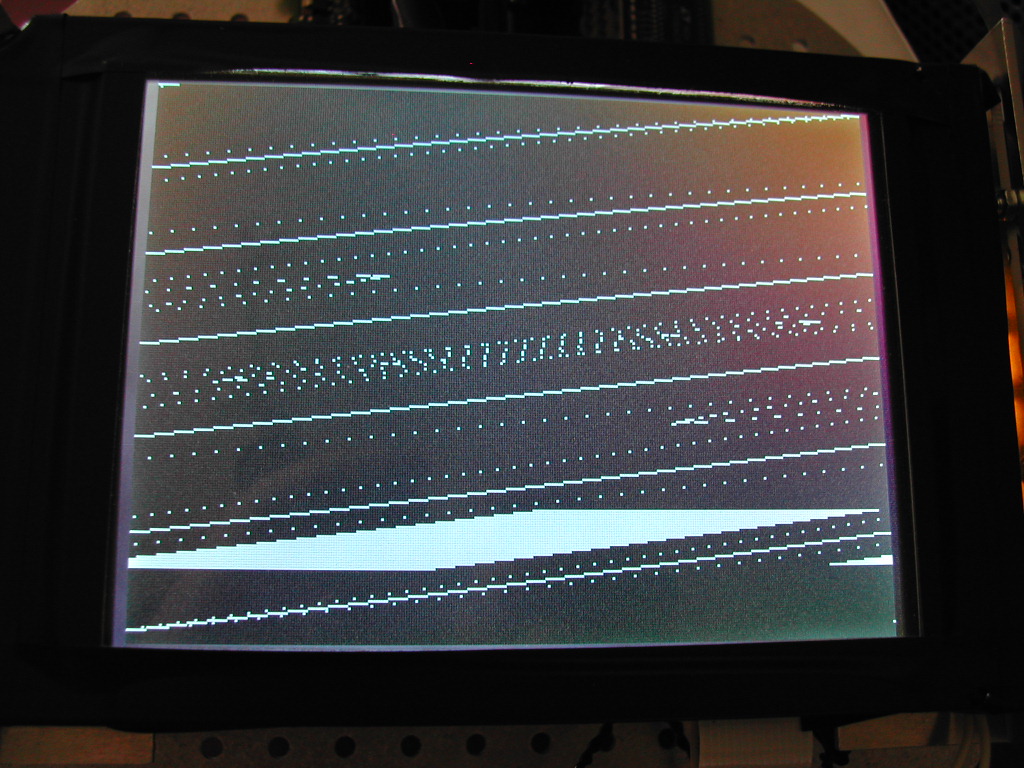

Hallo Mark!
Danke für deine Antwort, aber das hab ich auch schon getestet - ergibt
nur seltsame Verzerrungs Effekte auf dem Display - funktioniert also
nicht.
Ich habe da auch schon sowohl bei C/R und APL andere Werte getestet
(größer oder kleiner 27) - jedesmal kam es zu fehlerhaften und
verzerrten bzw. verschobenen Darstellungen.
Es funktioniert eigentlich nur mit 0x27 (= 39 Dezimal) für beide...
Gibt es evtl. eine andere Möglichkeit das Problem zu lösen?
MfG,
DSH

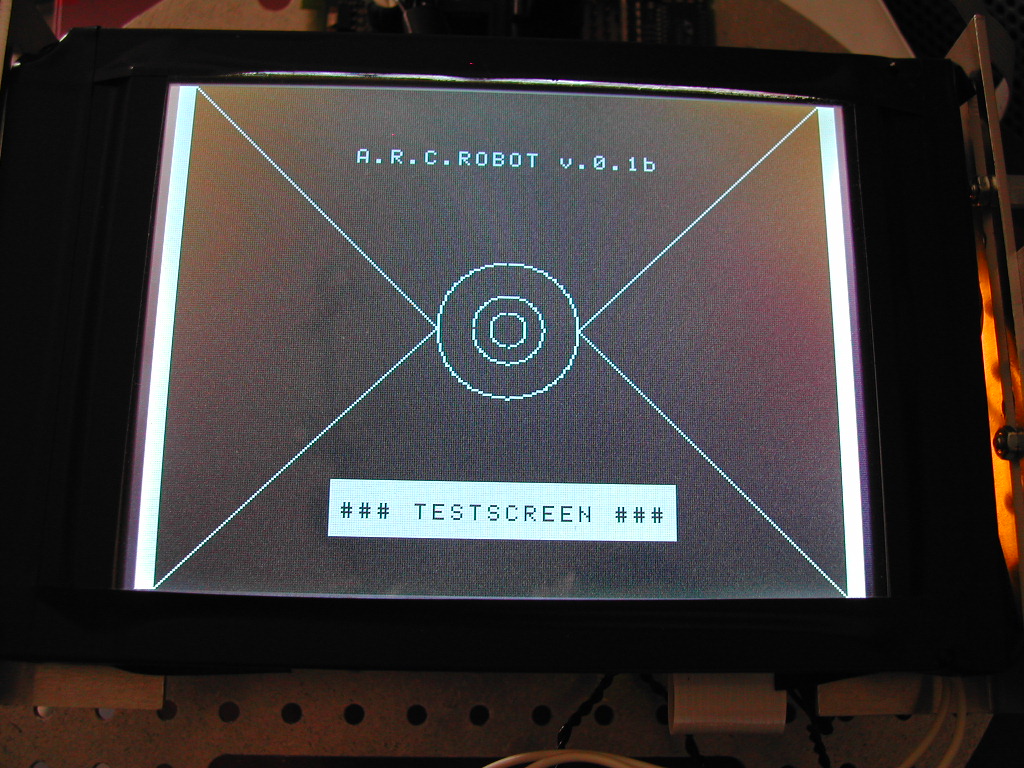

Tja - Bilder sagen schätzungsweise mehr als Worte:
So sollte es aussehen (s. Anhang - Und der rechte Balken am Rand sollte
eigentlich gar nicht da sein, es wird nur der linke gezeichnet!)
Und so sieht es mit deinen Initialisierungswerten aus (aber auch nur
wenn ich eben APL auf 28 setzte! Mit 27 gehts!)
Funktioniert dass so bei dir wirklich ohne Probleme? Seltsam ...
MfG,
DSH
Sorry da habe ich wohl etwas zu voreilig gepostet.
Es geht nun doch - der Cursor wurde noch falsch gesetzt - dass hatte
ich an APL = 0x27 angepasst und nicht an APL = 0x28...
Da wurde z.B. die Adresse beim Setzten eines Pixels noch mit
int adr = (x / 8) + (y * 39) + 0x4b0;
und nicht mit
int adr = (x / 8) + (y * 40) + 0x4b0;
berechnet!
Lag mal wieder an so einer kleinigkeit packSichAnDenKopp
Jetzt gehts aber wunderbar! freu
Vielen Dank an euch beide!
