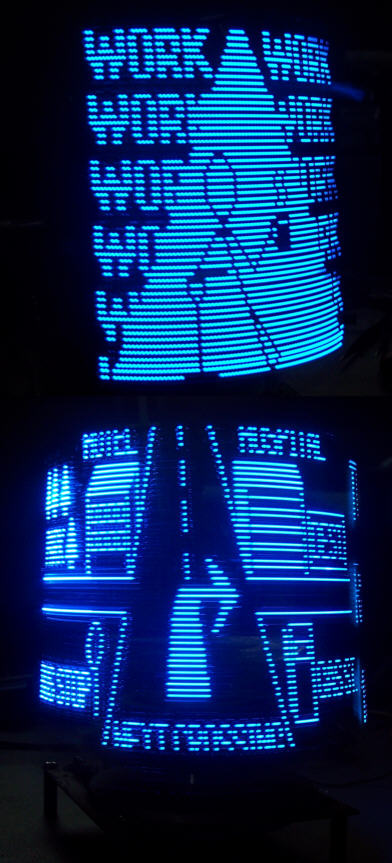

http://www.myvideo.de/watch/1334473 http://www.myvideo.de/watch/1268548 zwecks Austausch oder coop hab ich das mal reingestellt hoffe das ist ein richtiger Platz hier Danke fuer die Aufmerksamkeit

Moin! Also die Aufnahme bei dem einen 'schwimmt' so. Liegt das an der Cam ? Die Cam macht ja auch bei dem einen so Streifen, oder ist das von dem Display? Ansonsten ganz nett

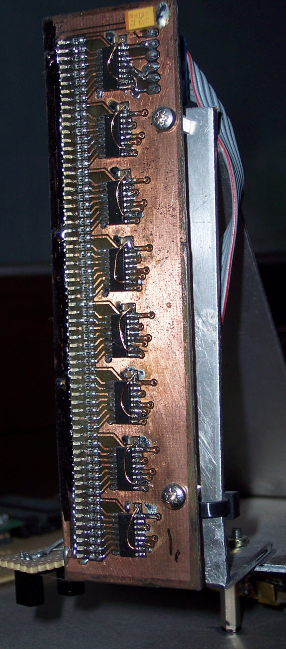

wollte mir schon immer mal eins bauen, leider bin ich mechanisch eher mit zwei linken händen augestattet :-)) Mir geht es ähnlich: Ich habe ein Display hier, das 512x64 Pixel Auflösung hat. Elektrisch gesehen ist es funktionsfähig, die Datenübertragung läuft per Infrarot mit einigen kByte/s. Nur mechanisch habe ich einige Probleme: Das Ding ist nicht so richtig ausgewuchtet und daher am Tisch festgeschraubt... Wie heißen diese Anzeigen eigentlich in "offiziellem" Deutsch? "Drehdisplay" brachte bei Google eher Werbeformen denn Anzeigen :(

Propeller ergibt eine kreisförmige Anzeige (ist mechanisch sicher einfacher), das ist ja schon fast langweilig. Mich fasziniert besonders die Zylinderform dieses Displays, das sieht einfach klasse aus :) bert wrote: > Moin! > > Also die Aufnahme bei dem einen 'schwimmt' so. > Liegt das an der Cam ? Die Cam macht ja auch bei dem einen so Streifen, > oder > ist das von dem Display? > > Ansonsten ganz nett Das ist mit 99%iger Sicherheit wegen der Kamera, die anders funktioniert als das Auge. PS: Also der einzige Namen, unter dem mir die bekannt sind, ist "Propeller Clock". PPS: Hab das auch mal versucht. Bin aber genau wie Benedikt an der Auswuchtung gescheitert :(. Kaum hatte ich die (zugegeben etwas schwere) Platine installiert, rüttelte es nur noch..

@ Benedikt K. (benedikt) wieso hast du keine rasterung bei deinem disp vorgenommen ich hab erst auch ohne rasterung gearbeitet mit rasterung sieht es besser aus (also datenbit 1 oder 0 + 0 bit zwecks raster) mechanik: haste mal einen lueftermotor (fuer zimmer) genommen die auswuchtung kannste mit spiegelaufbau etwas kompensieren gruss an allle atomino wrote: > @ Benedikt K. (benedikt) > > > wieso hast du keine rasterung bei deinem disp vorgenommen > > ich hab erst auch ohne rasterung gearbeitet > > mit rasterung sieht es besser aus (also datenbit 1 oder 0 + 0 bit > zwecks raster) Ich verstehe nicht ganz was du meinst. > > mechanik: > haste mal einen lueftermotor (fuer zimmer) genommen > die auswuchtung kannste mit spiegelaufbau etwas kompensieren Im Moment ist das ganze auf einem Diskettenlaufwerk montiert. Ein Problem ist, das das schwere Display die Halterung etwas nach außen biegt, und sich so je nach Geschwindigkeit eine Unwucht bildet. Wie hast die Stromversorgung gemacht ? Mein Display braucht bis zu 8W.

Ich habe mal ein Foto angehängt: Es sind kleine SMD LEDs. Angesteuert werden die über 8x HC595. Ich schalte die LEDs 1 Pixel an, den nächsten Pixel aus. Eigentlich habe ich also 1024x64 Pixel. Auf dem Foto sieht man das nur nicht. Es sieht also schon etwas Punktmatrixmäßig aus. Den Strom bekommt die Schltung über eine Platine die über dem Motor hängt, und von unten mit einem Schleifkontakt versorgt wird. Damit werden Elkos auf >20V geladen, und mit einem Stepdown Regler auf 5V stabilisiert. Die Elkos dienen als Gegengewicht und können das Display auch noch dann eine kurze Zeit versorgen, wenn der Schleifkontakt mal nicht so ganz gut Kontakt hat. Die Mechanik ist eigentlich reiner Pfusch. Antwort schreiben |
