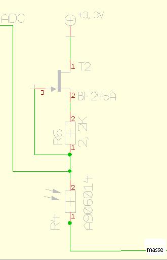

von Markus (Gast)
Danke nochmals,

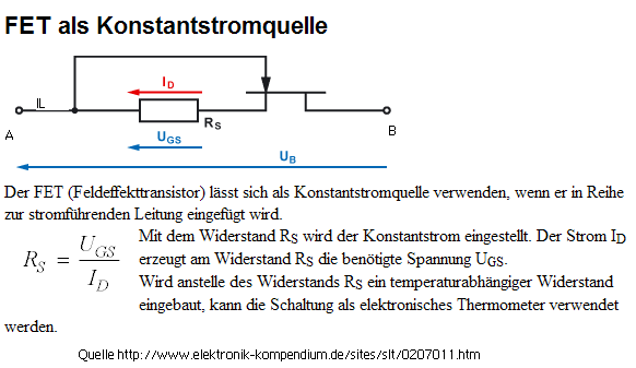

wenn die konst Stromquelle durch einen jfet realsiere müsste es so
aussehen(Anhang). An A hänge ich dann den LDR an.
Ist es richtig, dass IL=Id ist? Was fällt an Ugs ab wenn Ub=3,3V und
Id=1mA sein soll. Wenn ich den JFET Bf145B
(http://www.nxp.com/acrobat_download/datasheets/BF245A-B-C_2.pdf)
benutzte?
Mir ist es nicht ganz klar. Der Rs und der LDR bilden doch einen
Spannungsteiler. Aber durch den Rs soll doch der konst. Strom ID erzeugt
werden?
U_RS ist vom LDR abhängig, der wierderum von der Temperaturabhg ist.
D.h. U_RS ändert sich somit auch ID?????????

von Johannes S. (johanness)
Was du da gefunden hast ist die Konstantstromquelle, bestehend aus FET
und Widerstand. Die wird in Reihe mit deinem Fotowiderstand geschaltet.
Der FET ist so was wie ein veränderlicher Widerstand, und der stellt
sich eben so ein, dass an den beiden Kontakten des Festwiderstands eine
konstante Spannung anliegt. Also ne Art einfache Version der
Konstantstromquelle mit LM317.
Wenn der Wert im Datenblatt dir zu ungenau ist: Bau diese
Konstantstromquelle auf (Widerstand so ein Kiloohm oder so, ergibt dann
einen Strom im mV-Bereich) und häng sie z.B. an einen 9V-Block oder 5V
oder was auch immer du grade zur Verfügung hast (sollte aber schon so 5V
haben). Jetzt misst du einfach die Spannung am Widerstand, voila. Jetzt
den Widerstand durch einen für den gewünschten Strom geeigneten ersetzen
und fertig.
Und man sollte nicht gerade einen JFET nehmen, der eine hohe Ugs hat,
diese Spannung muss mindestens an diesem Teil des Spannungsteilers
abfallen, sonst funktioniert der Konstantstrom nicht.

von Markus (Gast)
Ich will ja nicht nicht pingellich sein.
Rs=(Uges/Id)
In Fig.8(oben Datenblatt) ist Ugs bei 15V und 1mA ca. -0,5V
Ist es den so, dass bei 3,3V an Uges -0,11V abfällt?(Dreisatz).

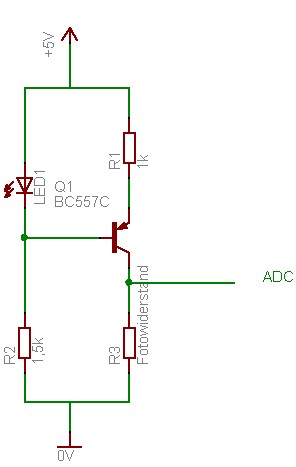

von Michael U. (Gast)
kleine Anmerkung...
bevor Du mit Deiner Stromquelle kämpfst: Du hast mal gemessen, welchen
Widerstand der LDR bei der geringsten und größten Beleuchtung hat, die
Du auswerten willst?
Diese Widerstandswerte und die sich ergebenen Spannungswerte, die Du ja
auswerten willst, errechnet?
Passt das überhaupt zusammen?
Beispiel: LDR recht wenig beleuchtet -> 100k (bei Dunkelheit habe die
meist mehrere MOhm), erwartete Meßspannung z.B. 2,5V -> sind 2,5V/100k =
0,025mA = 25µA.
Das müßte Deine Stromquelle also liefern.
Der eigene minimale Spannungsabfall der Stromquelle muß in jedem Fall
merklich kleiner als die Differenz zur Betriebsspannung sein, wären bei
5V also 2,5V, bei 3,3V wären es nur 0,8V.
Unter 0,8V für die Stromquelle zu bleiben halte ich mit einfachen
Mitteln für unrealistisch, unter 2,5V würde mit obiger Schaltung wohl
sogar noch machbar sein.
Der Emitterwiderstand wäre da dann (Uled - Ube)/Ice (1,6V-0,65V)/0,025mA
= 38k. Ob das praktisch noch klappt könnte man ja mal probieren.

von Jack B. (jackbraun)
>In der Fig.3 des Datenblatts kann man ablesen, dass bei 15V Vds, Id =
>1mA und Ugs=1V ist.
Sag' es lieber so: Wenn am Gate (bezogen auf source) -1V
anliegen, kann ein Strom von 1mA fließen (Fet als steuerbarer R).
Wenn man nun eine Stromquelle mit einem mA haben will, muß an R6
1V abfallen --> R6 = 1kOhm.
Aus Fig.4 kannst Du ablesen, daß ab einer Vds von 4V der Strom ziemlich
konstant bleibt. Wenn Du Dir klarmachst, wieviel bei 1mA am LDR abfällt,
kannst Du ausrechnen, ab welcher Versorgungsspannung das ganze
funktioniert. Bestimmt nicht bei 3,3V.

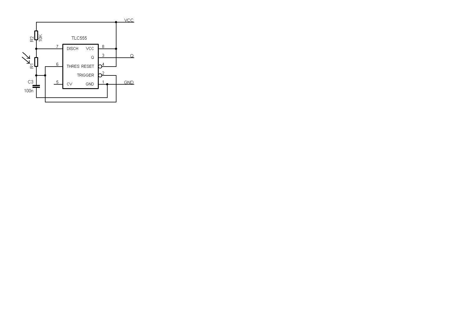

von A.K. (Gast)
Mit LDRs einen leidlich grossen Helligkeitsbereich per Spannungsmessung
zu erfassen ist nicht sinnvoll möglich. Dazu ist der Widerstandsbereich
zu gross - ändert sich um 3-4 Zehnerpotenzen.
Was wesentlich besser geht: Mit dem LDR und NE555 einen Oszillator
(astabilen Multivibrator) bauen, und davon die Entladezeit messen. Die
ist direkt proportional zum Widerstandwert des LDR. Und ändert sich zwar
auch entsprechend von zig Mikrosekunden bis hunderte Millisekunden, aber
das lässt sich besser erfassen.

von A.K. (Gast)
So geht's natürlich auch. Ich habe das mit dem NE555 gemacht, weil damit
die Leitung zwischen Controller (Keller) und LDR (draussen) beliebig
lang werden darf ohne Störungen einzufangen.

von A.K. (Gast)
So arg klein ist der C nicht. Beim NE555 hatte ich bei unbekanntem
LDR-Type sowohl 2,2nF als auch 100nF probiert und bin bei 100nF
geblieben, damit ich im prallen Licht deutlich unterhalb von MHz bleibe.

im µC) sein kann, über einen Spannungsteiler auf meine maximale
"helligkeit" runterbreche, kann ich doch eine kontst Stromquelle
benutzten?
ich habe es so verstanden, dass man mit dem R1 aus deiner Zeichung den
Strom einstellen kann. An R1 fallen die 1,6V wie bei der Diode ab. Ist
es denn nicht so, wenn die Spannung an dem LDR berechnung will,dass ich
das über dem Maschensatz ausrechnen: Uldr=5V-Uled-Ube?
"Beispiel: LDR recht wenig beleuchtet -> 100k (bei Dunkelheit habe die
0,025mA = 25µA."
Mit ist schon klar, das dort 25µA fliesen, aber ist nicht das ziel der
konst stromquelle dort 1mA fliesen zu lassen bzw. wo ist da mein
Denkfehler?
Ich weiss viele viele Fragen,.....
von A.K. (Gast)
Rechne mal mit Hellwiderstand 500 Ohm, Dunkelwiderstand 5 MOhm.
Egal was für einen Strom du verwendest, entweder kriegst du bei Licht
Spannungen um Mikrovolt-Bereich, oder im Dunkeln zig Volt. Und eine
dafür Messbereichsumschaltung mit verschiedenen Widerständen vgl.
Multimeter zu implementieren, ist m.E. offensichlicher Unfug.
Ein LDR mit Spannungsteiler (oder auch Stromquelle) eigent sich nur, um
eine Schwellwertmessung durchzuführen. Beispielsweise um ein Gartenlicht
helligkeitsabhängig ein- oder auszuschalten. Für mehr ist das nicht zu
gebrauchen.

ich habe mich bei elko umgeschaut. Dor fand ich diesen beitrag
(http://www.elektronik-kompendium.de/sites/slt/0210253.htm).
Wie kann ich den Spannugsabfall am RC messen?, denn diese muss ich mit
dem ADC des µC bearbeiten. Wenn ich den ADC oberhalb des Rc anlegen,
messe ich die Spannungsabfall der ganzen Schaltung, und nicht die des
Rc.
indem Du meine Schaltung von oben nimmst, die ist deshalb andersrum mit
einem pnp...
Ob Du 2 normale Dioden (Uf ~ 1,4V) nimmst oder eine rote LED (Uf ~ 1,6V)
ist prinzipiell egal.
PS: welchen AVR willst Du nehmen (ich kann Dir nur Software für AVR
hinlegen, mit PIC usw. habe ich nichts am Hut).
Mega8/16/32 oder 90S8515/Mega8515/Mega162 oder Tiny2312 liegen irgendwo
greifbar.
Was willst Du zum Testen mit den Daten machen? Gibt es da schon was
(Display oder so) oder über UART zum PC schicken?
UART (bei den Megas) kann ich reinhängen, dann welcher AVR-Takt und
welche Baudrate?
Mir ist da nämlich eine ganz andere Idee gekommen, wofür ich das
gebrauchen kann, es ist also insofern kein Aufwand für mich.
Gruß aus Berlin
Michael

In deiner Schaltung dient R1 zur Einstellung des Strom(I3), der durch R1
bzw. R3 fliesst.
Uled=1,6V
Ube=0,65V
I3=1mA
Bei einem mA heißt das: Ur1=Uled-Ube => R1=(Ur1-Ube)/I3=ca.1K
Ich habe max. 12V zu Verfügung damit könnte der LDR maximal:
R3_max laut dem Link von elko (oben): R3_max=(Ub-U1)/I3=11K gross
werden.
Wie du schon gesagt hast, wenn es dunkel ist, sind es mehere Mohm.
Was würde den passieren wenn der LDR größer wird als max. Die
Stromquelle würde einbrechen, aber was hat das für Auswirkung auf die
ADC-Messung?

Linearisierung: Zeit eines über LDR geladenen oder entladenen
Kondensators messen und davon den Logarithmus nehmen. Mit den
32bit-Timer-Captures eines LPC2000 bleibt dir ein Überlauf erspart, das
von Michael erwähnte Spiel mit dem Prescaler entfällt daher.
So grad gestern realisiert mit LPC2129 und NE555-LDR-Oszillator. Da der
LPC keinen Analog Comparator hat, ist Michaels Variante nicht direkt
anwendbar (einen NE555 durch eine 8pin-ATTiny zu ersetzen mag Spass
machen, muss aber nicht wirklich sein - der könnte dann zwar auch die
Linearisierung übernehmen, aber Logarithmen rechnen kann der LPC
besser).
Wenn du es hinkriegst, mit ADC einem LDR den Wert für einen leidlich
grossen Helligkeitsbereich zu entlocken, gib Laut. Interessiert mich
auch. Vielleicht indem ein Logarithmierer per OPV den LDR linearisiert?
(bitte nicht erst nehmen).
von A.K. (Gast)
Die Schaltung.
von A.K. (Gast)
Und das Grundgerüst der Messung. Nicht direkt kompilierbar.
