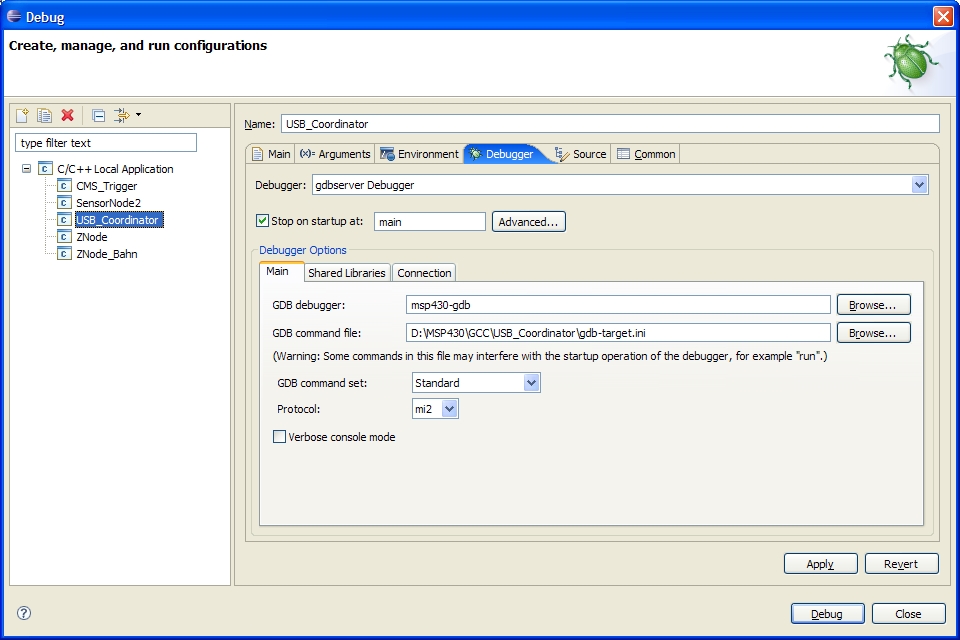

#561401
Also. Den GDB-Server-Debugger kannst du eigentlich auch nehmen, bei mir
geht der sogar besser als der mspgcc-gdb oder wie der da heißt.
Protokoll am betsen mi2 benutzen.
Neustart ohne flashen geht entweder, wenn du dir eine Konsole und den
Verbose-Mode beim Debugger geben lässt, dann kannst du
monitor restart
c
eingeben und er is wieder am Anfang der Main()
oder eben das load rausnehmen, das klappt.

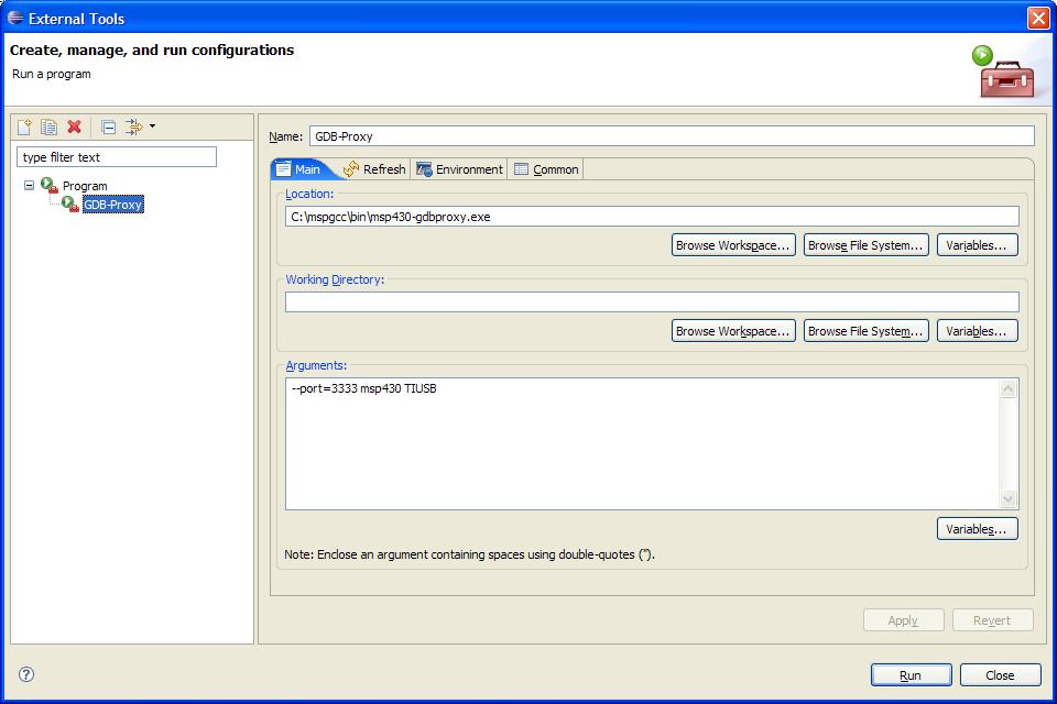

beenden des GDB-Servers mach ich einfach, indem ich das DOS-Fenster
schließe. Aber wie gesagt, ich hab den als external Tool im Eclipse, da
geht das dann per Stopp-Knopf.

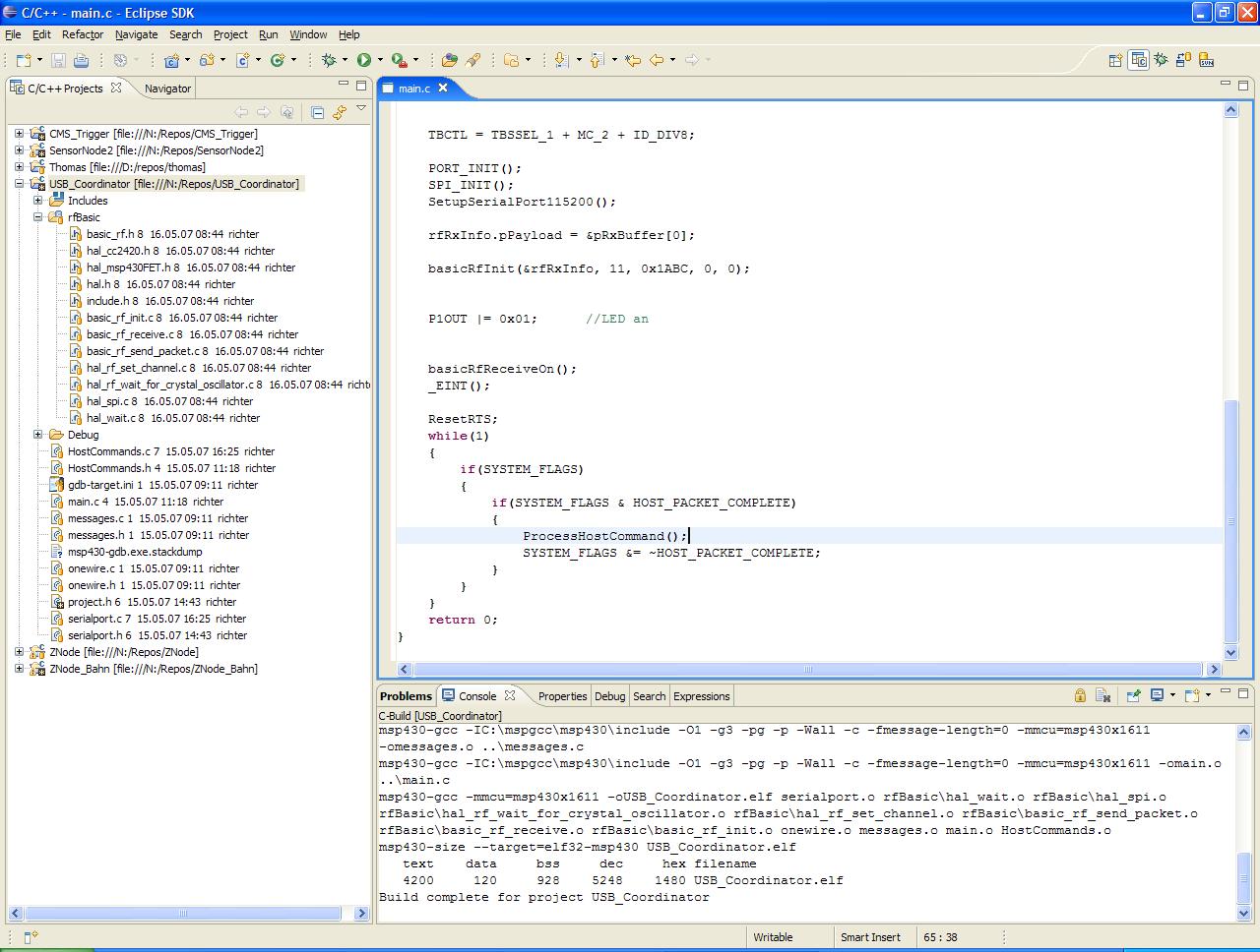

Mit Managed Make Projekt musst du dich um kein Makefile kümmern, klappt
bei mir bestens. Automatic Build noch an, und er macht bei jedem
Speichern einen Compilerlauf.
Ma paar Bilder im Anhang.
Das stellt den gdp-proxy als Tool im Eclipse ein, lässt sich dann direkt
aus Eclipse starten und beenden.

#562216
Sooo...hab mal ausprobiert mit den Unterverzeichnissen. War gar nicht
ganz einfach. Bei mir klappt das nur mit einem managed-make Projekt
(mach ich eh immer) und dem "Internal Builder", zu aktivieren unter
Project -> Properties -> C/C++ Build -> Build Settings.
Da steht was von experimental, aber damit klappts.
Hab über New -> Source-Folder den Ordner erstellt und die Files da
reingelegt. Natürlich die '#include angepasst. Dann funktionierts.
Bild im Anhang.
Ohne den internen Builder erstellt der irgendwie in den
Unterverzeichnissen keine Dependency-Files (.d) und kann dann natürlich
nix linken.
Komisch....
