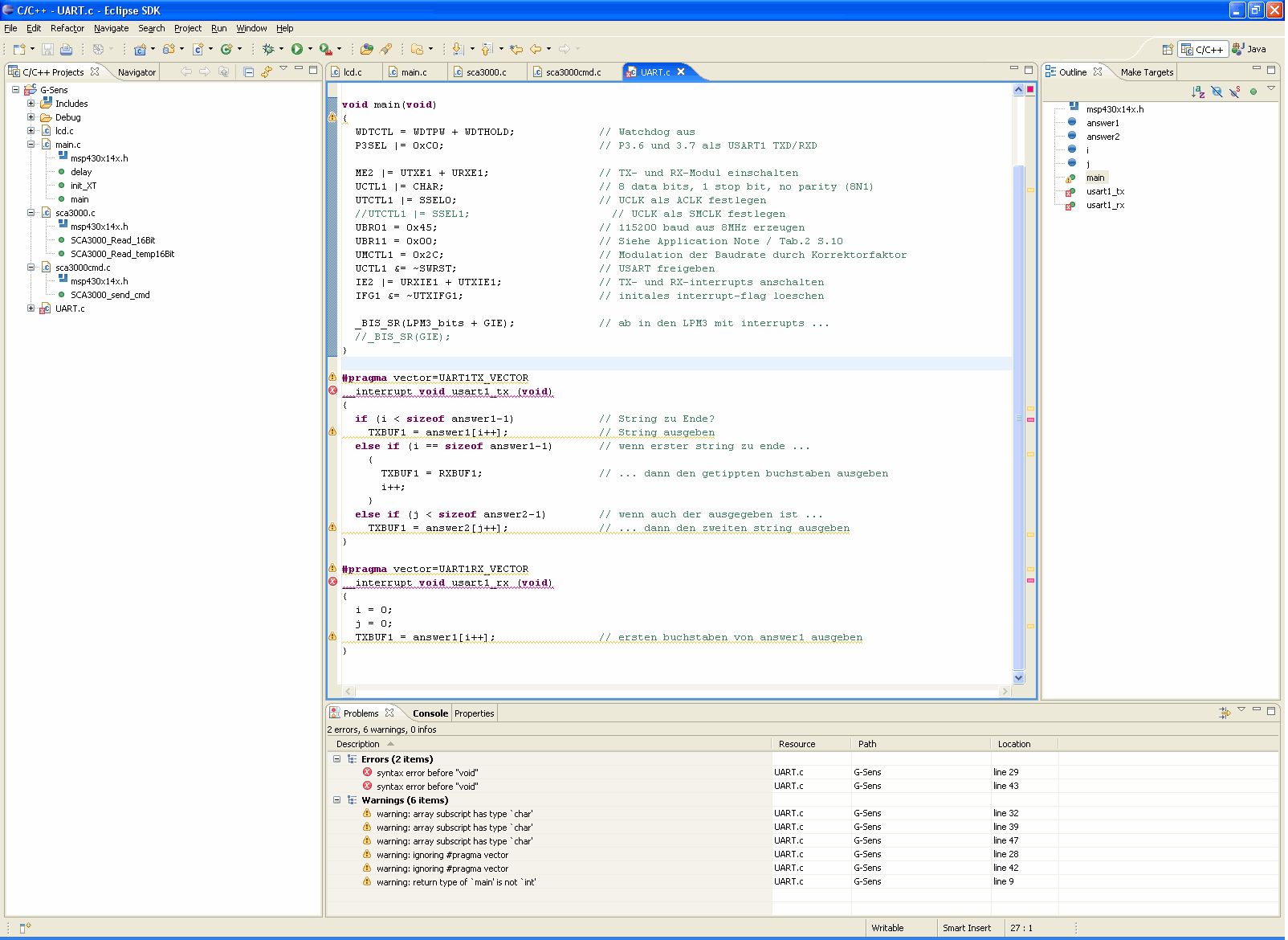

Ich versuche gerade das Beispiel von mathar für den UART zu übernehmen.
Habe im Netz gesehen das es einige gibt die dies ohne Probleme
einsetzen. Den Quellcode habe ich für meine Bedürfnisse bereits ein
bisschen angepasst (init).
Das Problem sind aber die Interrupts. Eclipse und mspgcc wollen
irgendwie die Interrupt Vektoren nicht akzeptieren. (siehe Screenshot)
Kann mir einer sagen was ich da machen muss? Habe ich vergessen etwas zu
includen?
Merci schon einmal im Voraus für die Hilfe
Gruss reflection

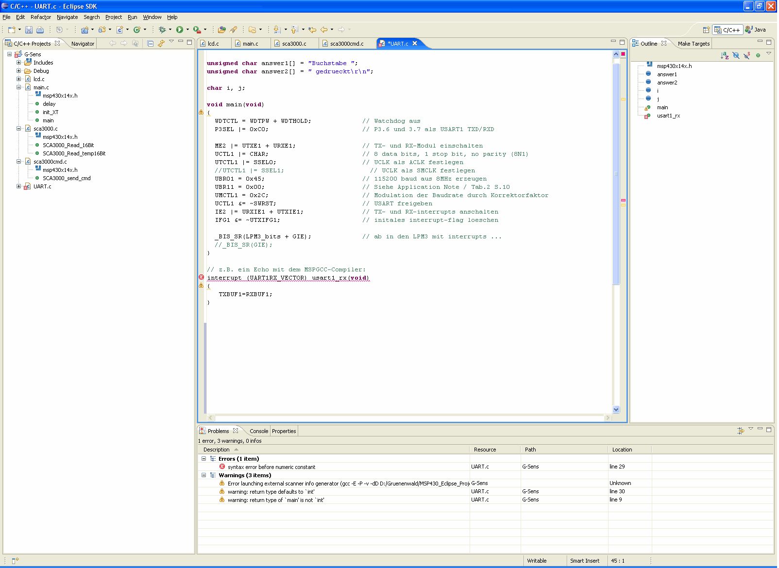

Ja, schau mal in das Manual von mspgcc.
interrupt (blabla) IntServiceRoutine(void)
Das blabla steht in den includefiles
z.B. Für TimerA
interrupt (TIMERA0_VECTOR) IntServiceRoutine(void)
Für dich vermutlich
interrupt (UART1TX_VECTOR) IntServiceRoutine(void)
und
interrupt (UART1RX_VECTOR) IntServiceRoutine(void)

Nun habe ich es so gemacht, aber er will nicht ;o) DAs mit dem #pragma
stammt noch von IAR. Mit mspgcc sollte es so aussehen:
interrupt (UART1RX_VECTOR) usart1_rx(void) (gefunden auf
mikrocontroller.net)
leider bringt er immer noch nen Error (siehe Screenshot)
Gruss

Die von Dir verwendete Notation für Interrupthandler ist die
IAR-Notation.
  #pragma vector=VEKTORNAME
  __interrupt void funktionsname(void)
mspgcc* will
  interrupt (VEKTORNAME) funktionsname(void)
Noch eine andere Variante wird von Rowley Crossworks verwendet:
  void funktionsname(void) __interrupt[VEKTORNAME]
*) siehe auch hier
http://mspgcc.sourceforge.net/manual/x918.html
