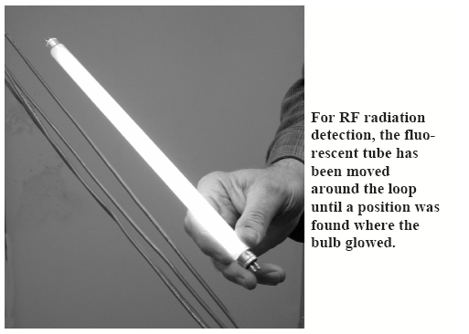

Gast #561721
Klar geht das!
Allerdings nur wenn du den Einsatzbereich auf den
Innenraum eines eingeschalteten Mikrowellenherdes beschänkst,
wobei sich dabei allerdings das Problem eines recht schwachen
GPS Empfangs auftut...
Nein,
eherlich die Geschichten mit leuchtenden Leuchtoffröhren
in der Nähe von Sendeanlagen stimmen zwar, allerdings haben
diese Sender meistens einige KW! Sendeleistung und besagte
lampen sind im cm bis m Bereich davon entfernt...
und nicht so wie bei GPS mit wenigen W Sendeleistung und einer
Entfernung von 19.500 Kilometern
(http://de.wikipedia.org/wiki/GPS-Jammer)
da brauchst du Aktiv verstärkende Antennen um überhaupt noch
was empfangen zu können...
