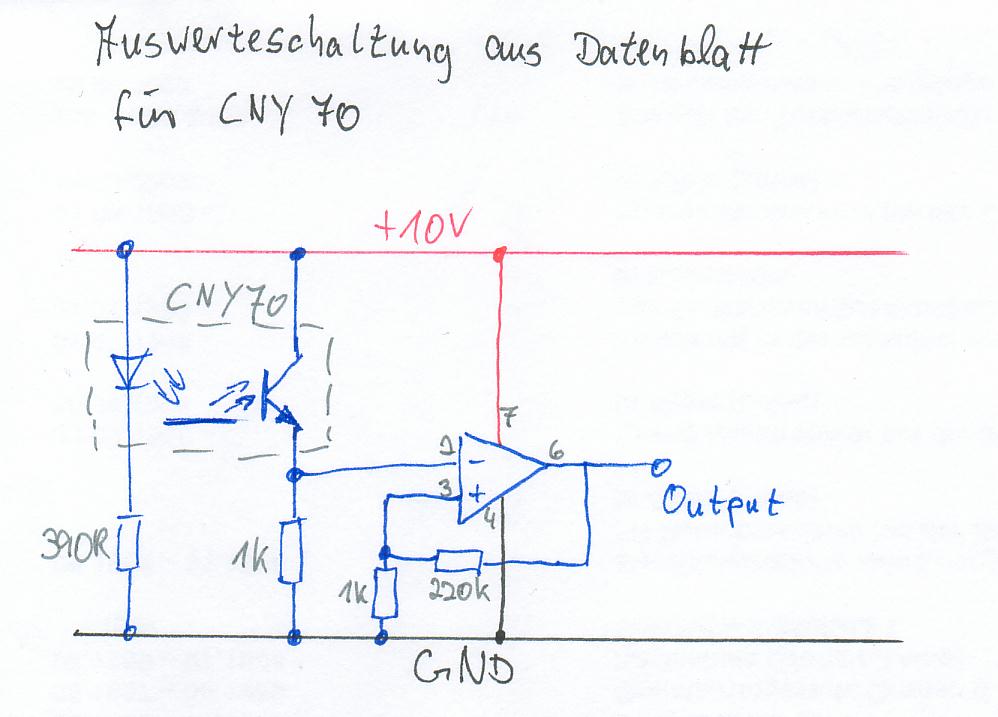

Ich will einen CNY 70 mit Schmitttriggerverhalten auswerten, aber wie
tun ?
Im Anhang habe ich mal die Originalauswerteschaltung aus einem
Datenblatt gepostet, aber wie soll sie nur funktionieren ? Der OP ist
ein TLC 271 von Texas, habe ich leider vergessen dranzuschreiben.
Vielleicht kann mir ja jemand helfen...
Ciao René

die Frage ist nicht so einfach zu beantworten. Es kommt darauf an, wie
der Reflexsensor betrieben werden soll. Kriterium ist hierbei der
Fremdlichteinfluß. Ich habe mit diesen Teilen in meiner alten
Modellbahnanlage rumexperimentiert und in der Standardbeschaltung sehr
schlechte Erfahrungen gemacht (mit OP und so weiter).
Daraufhin bin ich auf einen anderen Weg gekommen: Es gibt auf dem Markt
die sogenannten Tondekoder. Ein günstiger Baustein ist der NE567. Wenn
du mit dem internen Referenzoszillator die Sede-LED des Sensors tastest
kannst du mit dem internen PLL-Teil das Signal der Empfangs-LED
auswerten, ist die LED beleuchtet und stimmt die Frequenz überein, gibt
es am Ausgang des NE567 ein L-Signal. Wenn nicht ist ein H-Pegel am
Ausgang. Schmitt-Trigerverhalten hast du also auch.
Die Schaltung mit dem Dekoder funktioniert astrein und es gab nie
Fehlfunktionen.
Leider habe ich kein Datenblatt von dem Vogel, aber das ist wohl kein
Problem.....
