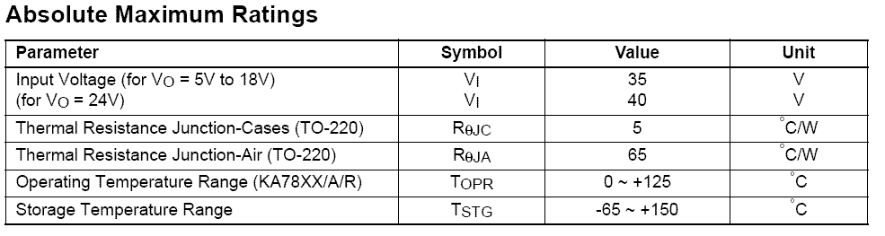

Darf man das denn? Aus Interesse, wieviel höher darf die Spannung an nem
einfachen Spannungsregler der 78xx serie eigentlich sein?

von Jack B. (jackbraun)
Vielleicht schaust Du mal ins Datenblatt, da stehen "maximum ratings".

von AVR (Gast)
Hier einmal die "maximum ratings". Schaut so aus, als könnte man bis zu
35 V als U_Input wählen bei den Reglern von 7805 - 7818. Werden zwar ein
wenig warm, aber das ja normal.
