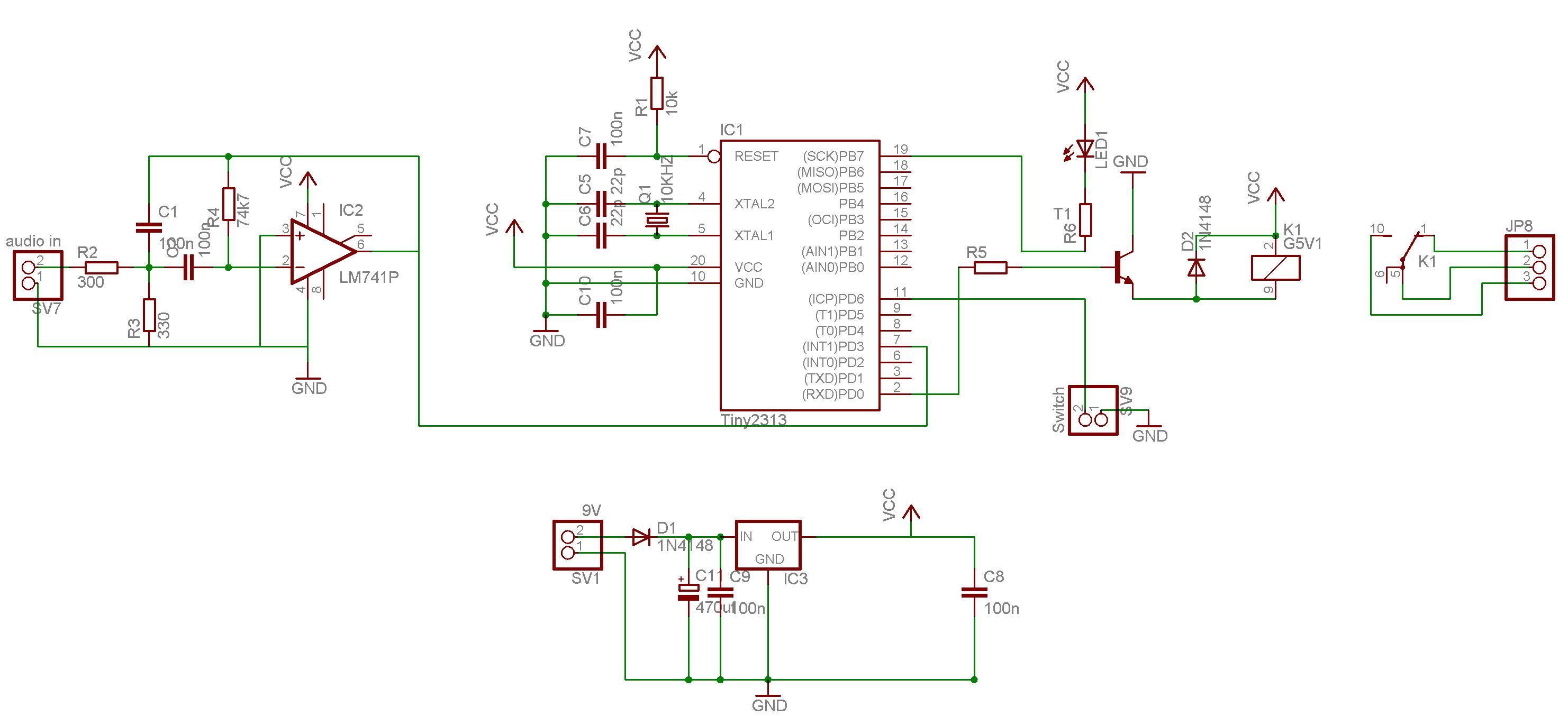

Gast #562862
Wolte fragen ob jemanden shon mall mit nem mega
Ein frequenz gemessen hat.
Bin total unbekant wie ich dass machen konte.
Ich mochte gerne mit eine tiny2313 oder enlicht ein 420Hz, frequens
aus nem audio signal (ca. 0.20 volt) erkennen konnen, sodas ich dan
etwas schalten kan.
ich weis ist nicht einfach aber werh weis hat shon jemand dass mall
gemacht.
mfg.
Rene
Gast #562899
Ich muss aug kucken dass dass signal 3 mall im 0.5 sec takt da ist.
also da aug andere frequenzen da sind nur am ende kommen ein pahr stucke
fon ca 420 hz wonach lass sagen 3 mall ein relais geschalted werden
solte.
also signal spache.-darnach
420hz(0.5)-0.5-niks(0.5)-420hz(0.5)-0.5-niks(0.5)-420hz(0.5)-0.5-niks(0.
5)  dan relais um schalten.
der NE567 ist intressant leider hat mein Hollandsche elktroladen die
nicht....  und morgen ist hier ein freien tag..
wahr aug ans denken an einen.LM358 aber der wahr aug nicht su bekommen
habe nur UA741 und lm324 aber weis nicht wie oder was ich damit tun
konte.

Gast #563216
Vielleicht sollte ich mal was zum Thema beitragen.
Also, man könnte eine primitive DFT basteln.
Man Tastet das Signal mit dem Vierfachen der gesuchten Frequenz ab.
In diesem Fall 420 x4 = 1680.
Die geraden und die ungeraden Samples werden jeweils für gewisse Zeit
Integriert. Die zwei Ergebnisse der Integrationen enthalten Real- und
Imaginärteil des gesuchten Signals. Da sogar Festkomma- Division und
Multiplikation etwas zu heftig für einen Tiny sind kann man den Betrag
mit einer Faltung des Vektors auf die Reale Achse ermitteln. Dazu kann
man einen iterativen Kordic-Algorithmus auf den Vektor anwenden bis der
Imaginärteil gegen Null tendiert.
Oder man wertet den Real und Imaginärteil direkt über einen
Schwellenwert aus nur um festzustellen ob die gesuchte Frequenz
vorhanden ist. Dadurch schwankt die Empfindlichkeit zwar mit der
Phasenlage aber es Funktioniert noch einigermaßen.
Das ganze ist dann natürlich durch Aliasing empfindlich für einige
Harmonische von 420Hz. Also nicht ganz optimal.
Man kann auch einen analogen Tone-Decoder verwenden. Wie zum Beispiel
NE567.
Dieser ist ein echter Phase Locked Loop mit einem zweitem Demodulator
für die Auswertung. Kostet mit allen Bauteilen nur etwas Platz, ein paar
Milliampere und 30 Cent extra.

Gast #564649
Jezt nog eine weiterefrage,
Dass mit den 567 habe ich noch nicht ans laufen, brauche denklich
ein besserem potti( genauer).
wehn ich im einstelle auf 420 herz funkt ok, aber bei 840 herz tut er es
aug.
aber habe jetz signal das mein tiny lesen kan via einen ua741.
wie kan ich mit dem tiny2313 via den ICP port
gleigzeitig dem frequenz messen und die seit die dieser
puls hat also solte nur auf ein 420hz puls reagieren fon 0,5 sec.
habe mall versucht mit folgenden.
aber ich bekomme nur 148 im display mit 420hz
146 bei 425hz und 150 bei 415hz
also muss quarz andern nach 8mhz oder prescaler andern.
aber muss aug dem seit des sigales messen konnen
gruss Rene

Gast #566034
Niemanden ?
also der code erkent bei mir jetz die 420hz ton direkt mit dem ICP pin.
aber jezt mochte ich nog ein weg finden um die dauer fon diesem
siganl zu controlieren so dass ich weis dass der ton 0,5 sec gedauert
hat.
Ich mochte mit diesen schaltung ein telefoon pfost bedienen.
der mit ein druk knof ein relais schalted ( also telefoon aufnemen und
contact machen mit einen centrale)
wehn niemanden aufniht solte er nach x mall ausschalten.
oder wehn jemanden aufnimt solte er warten bis er 3 mall dem 0,5 sec
420hz bekomt ausschalten.
ich tapfe dass signal fom speaker ab fon den teurpfosten
so habe ich nicht die hohe spannung fom elefoon netz.
speaker liefert signal fon ca 4 volt ac
grusse Rene
Gast #566338
>so dass ich weis dass der ton 0,5 sec gedauert hat.
Du könntest in deiner Interrupt-Routine eine Variable hochzählen.
0,5 Sekunden ergeben 210 Auslösungen dieser Routine bei 420Hz.
Wenn man ca. 200 erkannt hat, kann man ja ein Flag setzen, das anzeigt,
dass die korrekte Dauer erkannt wurde.
Dann mußt du nur noch eine Möglichkeit finden, wie du feststellst, dass
die 420Hz nicht mehr anliegen.
Es wäre einfacher, wenn die 420Hz mindestens über eine bestimmte Zeit
anliegen müssten, um eine Aktion auszulösen (Puls < 2 Sekunden ==> Keine
Aktion, Puls >2 Sekunden ==> Aktion starten).
Leider kann ich kein Holländisch, ich hoffe, es wird dir trotzdem klar,
wie ich es meine.
Gast #566493
@currywurst ist fuhr dem Tiny die 4volt nicht via dem 567.
Also dan solte ich nicht via dem ICP arbeiten (der jetz kuckt ob da eine
420hz signal ist)sonder durch ein dem PD3 Int1.
dem acktivieren fuhr 1 secunde und kucken ob da 420 pulse drauf gekommen
sind und direkt wieder dass selbe 3 mall also bis er dass relais
schalted.
guht aber wie schreibe ich das im bascom
dem ich weis leidernicht ob ich int0, int1 nutzen kan und aug
gleichseitig mit timer 0 oder timer1 arbeiten kan, sind die verbunden an
ein Interupt?
gruss Rene
#566789
ICP "misst" eigentlich nur die Zeit zwischen zwei Flanken.
Da du nur auf die eine Flanke triggerst (soweit ich das BASCOM-Programm
verstehe), misst du nur die Zeit einer Halbwelle. Die muss halt
entsprechend lang sein. (Kriterium, um die 420Hz zu erkennen)
Wenn du dann 210 gleiche Flanken gezählt hast, sind 0,5Sekunden um.
Dann musst du darauf warten, dass die nächste Flanke auftritt und die
Zeit zwischen beiden bestimmen. Die Zeit sollte wieder bei 0,5s liegen.
Du hast also das Problem, dass du zwei Zeiten erkennen musst: Die kurze
Zeit einer Halbwelle des Sinussignals und den Abstand zwischen zwei
Signalpaketen.
Das lässt sich eigentlich problemlos mit einem einizigen Timer und ein
paar weiteren Variablen realisieren.
Deine Lösung ist übrigens auch gut.
#567846
Danke Rahul,
Ich habe es jetz soweit ans laufen.
Also program erkent ein 420hz ton fon 0,5 sec und der 420hz ton fon 1
secunde.
Leider dem nachteil ist dass er aug noch 420hz erkent als 1 sec wehn er
langer dauert. weil ich jeden pro secunde sahle.
aber denke dass macht niks da dass nicht oft fohr komt.
audio signale werden nicht erkant die uber oder unter 420hz liegen.
wehn noch jemanden lust hat im software etwas su bessern gerne.
fieleigt ein formel um anstat 10mhz kristal einfach aus su tauchen gegen
8 oder 4mhz dan konte ich dem aug noch ausparen und der interner nutzen.
o und sorry fuhr dass hollandisch im text. wahr fuhr freund gemeint.

op high Level
On Int1 Isr_von_int0                                        'bij hoge
puls ga naar>
Config Timer1 = Timer , Prescale = 256                      'config
Timer1 10000000\256=39062.5
On Timer1 Isr_von_timer1                                    'bij
overloop timer ga naar>
                                         'Interrupts  aanzetten
Timer1 = 26472                                              'is 1 sec
10000000\256=39062.5  65535-39062.5=26472.5
C = 0
Start:
While Knop = 1
Wend
Gosub Neemop
                                                 'aanzetten van
Interrupt Int0
Cls
 Do
 If B => 209 Then                                           'kijk of
waarde binnen de 420hz 0,5sec norm is
 If B =< 211 Then                                           'zo ja tel 1
op bij c en maar waarde weer 0
 C = C + 1
 B = 0
 End If
 End If
 If B > 1 Then                                              'kijk of
waarde buiten norm 420hz 0,5 valt
 If B < 209 Then                                            'zo ja reset
gegevens
 If B > 211 Then
 B = 0
 C = 0
 End If
 Else
 C = 0
 End If
 C = 0
 End If
 If B > 0 Then                                              'kijk of
waarde buiten norm 420hz 1 sec valt
 If B > 415 Then                                            'zo ja reset
gegevens
 If B < 425 Then
 B = 0
 D = D + 1
 Else
 D = 0
 End If
 End If
 End If
 If D => 15 Then Gosub Legneer
'telefoon wordt opgenomen na x keer
 If C => 5 Then Gosub Legneer                               'telefoon
neergelgt na x keer
 Loop
 End
 Isr_von_int0:                                              'isr van
Int0
 Enable Timer1
 A = A + 1
 Return
 Isr_von_timer1:                                            'isr van
timer1
 Disable Timer1
 B = A
 A = 0
 Timer1 = 26472
 Return
Neemop:
D = 0
C = 0
B = 0
A = 0
Enable Interrupts
Enable Int1
Set Relais
Set Led
Return
Legneer:
Reset Relais
Reset Led
Disable Int1
Goto Start
#568218
Habe nog ein problem.
bin umgeschalted auf der interner Quarz fon 8mhz anstat 10000000
laut berechnung habe ich folgende gemacht
8000000\256 fon prescaler bekomme ich 31250
also pro secunde 31250 pulse.
da ich dem 16 bit counter nutze
65535-31250=34285
wehn ich dem jetz nutze bekomme ich
bei 420hz signal nicht meine 420 im lcd sonder 394
wo liegt dies an ?
