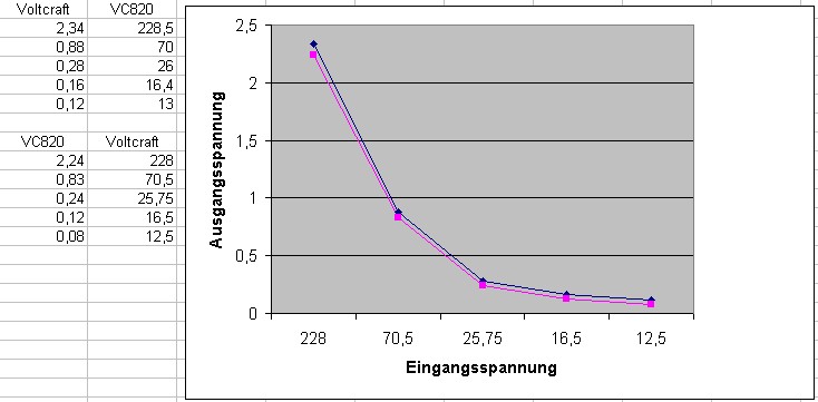

von Tobias Paul (Gast)
Habe eben mal eine kleine Testschaltung mit einem Miniaturtrafo (230/12
V 0.35VA) -> Brückengleichrichter -> Spannungsteiler -> Digitales
Voltmeter
aufgebaut und eine kleine Messreihe durchgeführt.
Nunja, wirklich schön linear ist es nicht, oder was meint ihr ?
von spess53 (Gast)
Hi
Dieser Verlauf wird durch die Dioden im Brückengleichrichter
hervorgerufen.
Deshalb hatte ich den aktiven Gleichrichter empfohlen.
MfG Spess

von Michael U. (Gast)
sorry, wohl überlesen...
Dann sollte Linearität auch mit Trafo und Brückengleichrichter kein
wirkliches Problem sein. Trafoausgangsspannung so hoch wählen, daß bei
der unternr Meßgrenze genug Abstand zur Flußspannung der Dioden ist.
Dahinter eben einen Spannungsteiler. Besser vermutlich
Einweggleichrichter und den Spannungsteiler mit Z-Diode und Widerstand
aufbauen, Z-Diode in Reihe, über dem Widerstand wird gemessen. Macht
dann gleich eine 0-Punkt Unterdrückung und spreizt den ADC-Bereich über
den gewünschten Bereich.
Eine 6,2V-Z-Diode hat einen Temperaturkoeffizienten nahe 0, ein 9V-Trafo
hätte bei 230V Uspitze ca. 12,7V, -0,7V Diode - 6,2V Z-Diode wären knapp
5,8V spitze für 230V.
Für 180V und 280V müßte man es mal durchrechnen.
