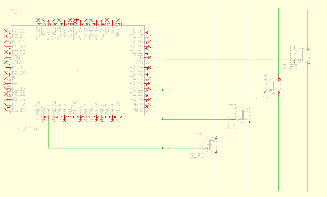

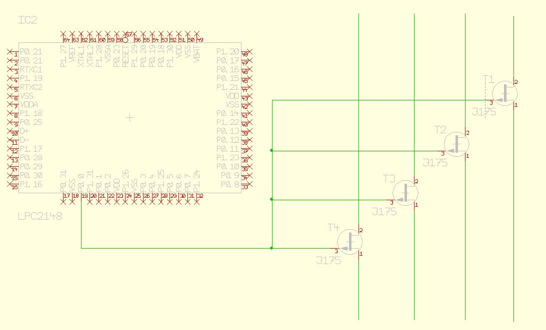

Hallo Leute,
ich würde gerne (m)eine Wetterstation so umbauen, dass diese an einen PC
angeschlossen werden kann. Die Steuerung der Station soll deshalb
entweder nur über den PC oder nur über die Kontrolleinheit des
Herstellers erfolgen. (Die Stromversorgung der Kontrolleinheit erfolgt
über die Sensoren.)
Nun habe ich mir folgendes überlegt: Die Anlage läuft auch weiterhin so
und liefert analog durch eine Spannung zwischen GND und einen der
anderen 8 Leitungen ein Messwert. Wird die Anlage nun an einem Rechner
angeschlossen und ein USB Link hergestellt, soll der Mikrocontroller die
Kontrolleinheit abklemmen, in dem es eine 1, bzw. 5V auf die
selbstleitenden p-JFETs gibt.
Würde das ganze so funktionieren?

Also es sind wirklich analoge Signale.
Also laut Datenblatt habe ich einen Widerstand von 125 Ohm. Was habe ich
denn für alternativen?
Bisher habe ich noch nicht gemessen, wie hoch die Schwellwerte
auseinander liegen, aber wenn die Verfälschung wirklich so groß ist,
könnte ich eigentlich auch einfach die Versorgungsspannung der
Kontrolleinheit per JFET kappen und hoffen, dass der interne
Mikrocontroller in High Z schaltet, damit ich bei der PC Messung keine
Verfälschung habe.
Aber die Schaltung ist sonnst richtig, oder?
Nun ja, außer der Verbindung µ-Port zum Gate der p-FETs ist ja nichts zu
sehen, also von "Schaltung" würde ich nicht reden.
Zeig doch mal wenigstens einen vollständigen Meßpfad.
