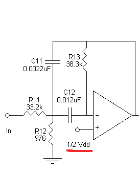

ich habe einen Struckturgramm gefunden, bei dem am positiven Eingang des
OPV "1/2 VDD) steht (siehe Bild).
Bedeutet das wirklich, daß da die Hälfte der Versorgungsspannung, also
in dem Fall 2,5V, angelegt werden soll? Oder ist das nur ein weiteres
kryptisches Zeichen, das mich Einsteiger verwirren soll?
Kann durch die Veränderung der Widerstände das irgendwie ausgelichen
werden, so daß VDD angelegt werden kann?

>Bedeutet das wirklich, daß da die Hälfte der Versorgungsspannung....
ja, z.B. mit einem Spannungsteiler von "+" zu GND bestehend aus
2 x 10k.

wenn das Ding Wechselspannung verstärken soll (kann es nur, C12 sorgt
dafpr), muß der Ausgang auch den Spannungshub für Wechselspannung
ausführen können. Also liegt der + Eingang an Ub/2, der läuft für
Gleichspannung mit Verstärkung 1 (dafür sorgt C11) und damit ist der
Ausgang auch auf Ub/2 und kann eine um diesen Wert schwankende
Wechselspannung ausgeben.
Alternative dazu ist symmetrische Versorgung mit +5V / -5V als Beispiel.
Außerdem: was stört Dich daran? 2 gleiche Widerstände (2x 10k als
Beispiel) als Spannungsteiler zwischen Ub und GND und Du hast in der
Mitte Ub/2. Dort noch ein 22µ gegen GND, um den + Eingang des OPV für
Wechselspannung auf GND zu legen und fertig.

Achso, habe ich vergessen:
Das was in deiner Schaltung '1/2 Vdd' ist, ist bei symmetrischer
Spannungsversorgung GND. Deine Schaltung scheint für unsymmetrische
Versorgung zu sein, dort musst du logischerweise GND 'selber
definieren', sonst kann ja die negative Halbwelle vom Eingang nicht
durchkommen.

Also wenn ich -5V und 5V für die Versorgungsspannung benutze, kommt da
GND ran. Bei 0-5V sind es 2,5V - richtig verstanden?
Ja, ist ein Tiefpass für ein Piezoh-Element.
