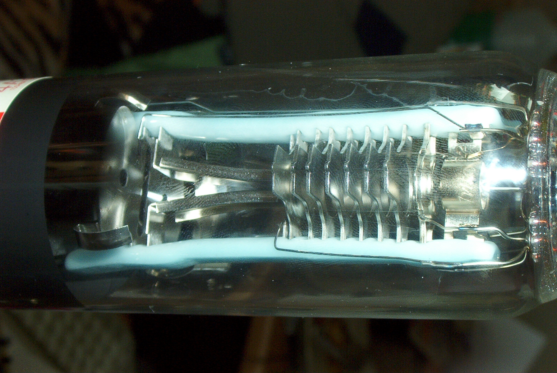

von Robert (rotoe) Benutzerseite
Ich hätte ja eine andere runde Röhre, aber ich habe keine Ahnung wie ich
diesen Spanungsteiler und den Rest von der Schaltung auf die Daten
anpassen kann.
Daten:
http://www.hokuto.co.jp/hokuto/crt/crtdata/english/instrument/130BXB31.htm
von Benedikt K. (benedikt)
> anpassen kann.
Die einfachste Lösung: Anschließen und ausprobieren:
Es gibt eigentlich nur 2 Sachen die man einstellen muss: Helligkeit
(meist als G1 bezeichnet) und Fokus (je nach Röhre als G3 oder Fokus
bezeichnet).
Kaputt gehen die Röhren durch kurzzeitige falsche Spannungen an diesen
Pins normalerweise nicht.
Eventuell wird die Bildgröße auch noch abweichen, aber das ist ja auch
kein Problem das anzupassen.
Nach den Daten zu Urteilen wird die Spannung vermutlich zu gering sein.
Deshalb dachte ich mir auch... Kaputt machen kannste mit zu wenig
Spannung bestimmt nichts.
Das Dumme ist dass ich ausser diese Elektrischen Daten keine Datenblatt
oder sowas habe. Ich kann zwar in die Röhre reingucken und sehen was an
welchen Pin geht, aber ich weiß ja nicht was dass alles da drinne ist.
Ich weiß:
Pin 1, Pin 14 = Heizung
Pin 2 = Irgend so eine Scheibe mit  Schlitz nach der X-Ablenkung und vor
        der Y-Ablenkung
Pin 3 = So ein Zylinder über der Heizung
Pin 4, Pin 6 = Y-Ablenkung
Pin 5 = Scheibe mit kleinem Loch (über diesem Zylinder der Heizung Pin
3)
Pin 7 = Geht mit in den Zylinder an die Heizung (schwer erkennbar) sieht
aus als ob da noch ein Metallmantel um den Heizdraht ist.
Pin 8 = Fünf verbundene Platten mit Großem Loch (über der Platte mit
        kleinem Loch Pin 5)
Pin 9 = Verbunden mit  Pin 5
Pin 10, Pin 12 = X-Ablenkung
Pin 11 = Wieder Scheibe mit kleinem Loch genau vor der X-Ablenkung
Pin 13 = Verbunden mit Pin 5 und Pin Pin 8
Ich hoffe irgendjemand kann mir sagen wie diese Dinger richtig heißen
damit ich sie Ordnungsgemäß anschliessen kann.
Danke schonmal
Korrektur: Pin 13 = Verbunden mit Pin 5 und Pin 9
Und noch ein Bild
Hier
von Reutron (Gast)
http://www.die-batterien.de/index.html?d__D7_16_GJ_Oszillographenrohre368.htm
hier gib es die D7 16 GJ für 21,11€ das ist aud jeden Fall günstiger als
ein Netzteil mit 2000V Versorgungsspannung zu bauen, mein ich
zumindest.....
MfG Reutron
Vielen Dank die bestell ich gleich dann kann ich mir die Mühen sparen.
Danke
