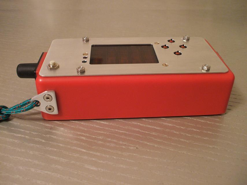

Hi
Ich habe vor einiger Zeit mal ein GPS mit Kartendarstellung und Anzeige
aller relevanten Daten incl. Richtung gebaut. Beim Betrieb ist mir
aufgefallen, daß ,wie oben beschrieben, die Richtungsanzeige im Stand
und bei niedrigen Geschwindigkeiten teilweise recht wild gezappelt hat.
Die Richtungsangabe wird im GPS-Empfänger berechnet und kann bei
Bewegungen innerhalb der Positionstoleranzen keinen genauen Wert
liefern.
Die Genauigkeit ließe sich nur durch Differential-GPS verbessern.
Für dein Problem wären Kompassmodule (ich glaube bei Sander erhältlich)
meinesachtens besser geeignet.
Noch ein Tip:  www.pocketnavigation.de
MfG Spess

Meine Geraetekonfiguration sieht dagegen leicht anders aus:
GPS Empfaenger auf Basis Motorola Sensoren fuer extremen
Anwendungsbereich: Einsatz oberhalb 68 Grad Nord bei mehrwoechigen
Touren im Winter und Temperaturen bis unter -40 Grad. Ich habe 3 Stueck
davon gebaut und unter diesen Bedingungen im Winter 2005/2006/2007
getestet.
Anbei ein Bild von einem der Geraete ;)
