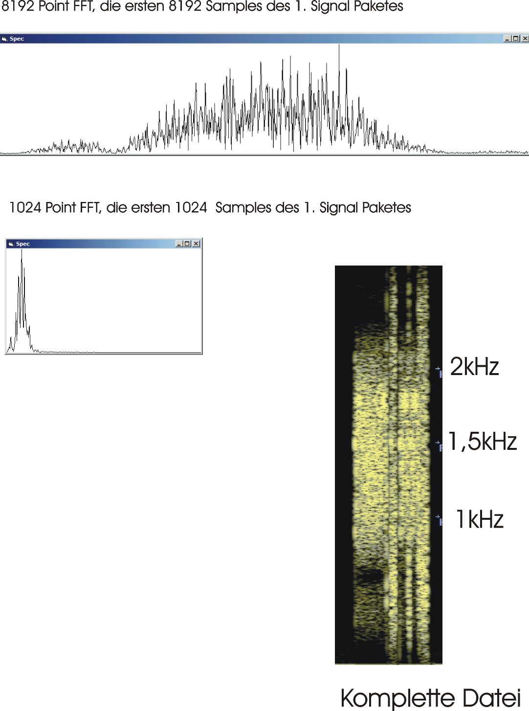

Hi, ich bin leider nicht so erfahren was datenfunk angeht.... Kann mir jemand (Funkamateure hier?) sagen, was für ne Modulation das ist?

Ich hab mal die Datei durch mein FFT Programm geschickt, aber nicht wirklich ein klares Ergebniss bekommen. Spontan klingt das ganze nach (Audio)-Freq.-Shift-Keying (FSK) aber ist nur ne Vermutung. Grüße ABu

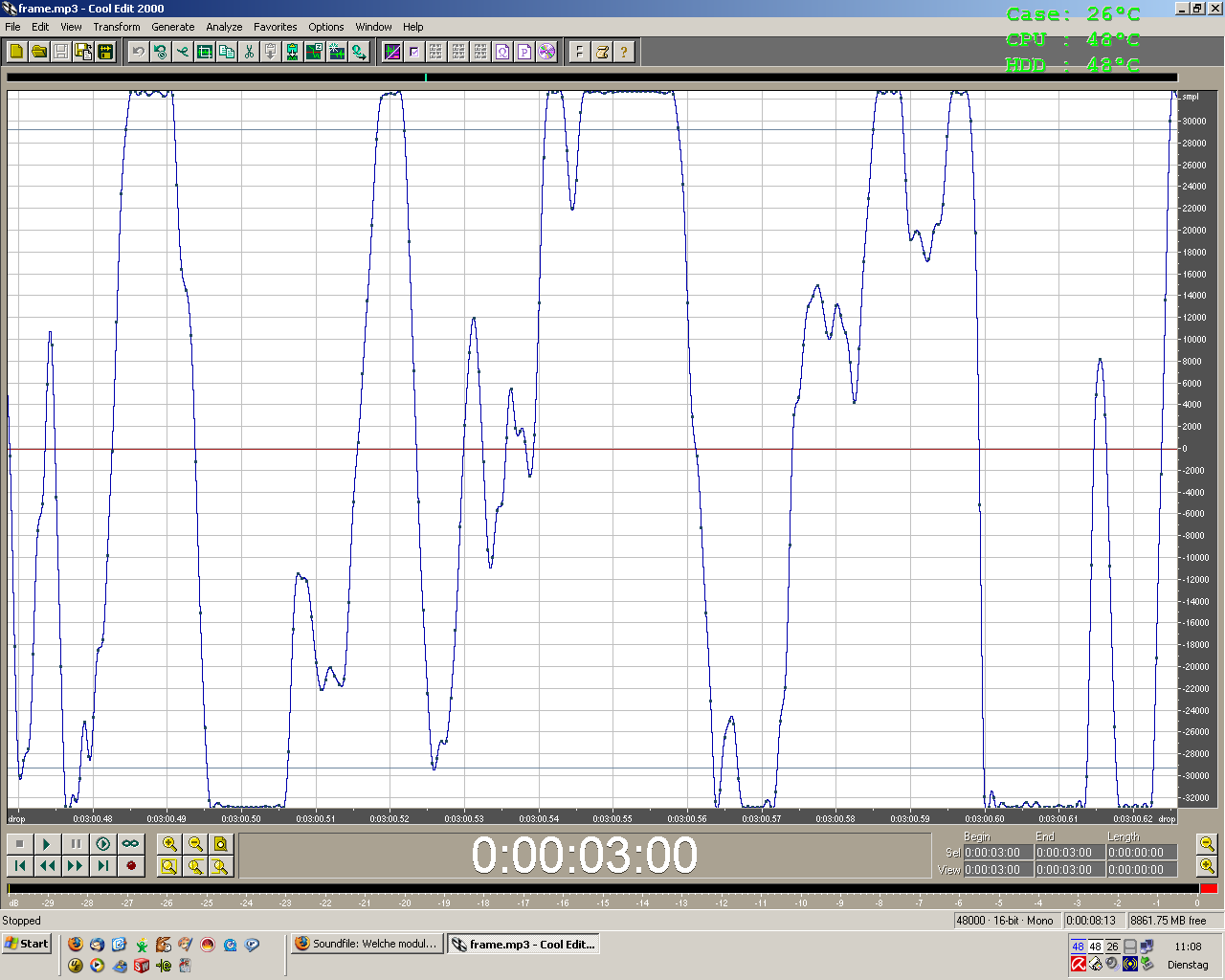

hab mir das ganze mal im Zeitbereich angeschaut. Ich bin mir jetzt relativ sicher dass es sich um eine FSK handelt. Im angehängten Bild sieht man zwei Töne, die um ca. faktor 1,5 verschieden sind und sich abwechseln. Der Tiefe Ton müsste bei 1,1kHz; der hohe bei 1,6kHz liegen. Grüße ABu

Was willst Du denn machen? Wenn es um Dekodieren eines laufenden Signals geht, kann die Soundkarte + Dekodierprogramm helfen, z.B. MixW. Diese Programme haben auch integrierte "Wasserfalldiagramme" zur FFT-Analyse und -darstellung.
#565182
habe ich gerade mit MixW probiert: sind 1200Bd 1200Hz/1800Hz aber kein wirklich verwertbarer Frame zu dekodieren. hört sich jedenfalls nach Packet, oder APRS an. Bin jetzt aber zu faul, noch nach anderen Programmen zu suchen, die evtl. auch Rohdaten anzeigen. (Flexnet odersowas)

kann es sein dass das nicht richtig decodiert werden kann, weil ich die rauschsperre an habe? Search the friendly web: erster hit für 'grundig movitalk 118' (den link kann ich hier nicht reinsetzen, weil die Forumssoftware das für spam hält, dabei ist's nen Datenblatt!?) Datt Ding macht G2D und G3E, das ist ne Phasenmodulation: http://www.km-zschiedrich.de/Funk_Sendearten.htm Cheers Detlef

Mach das Frame noch mal leiser als Wav.datei, bitte. das MP3 File ist total übersteuert... Es kann gut sein, dass die Komprimierung vom mp3 auch das Signal verfälscht, weiss ich aber nicht genau, wie stark sich das auswirkt... vielleicht läst sich ja doch was dekodieren. Einen Versuch ist es auf alle wert, finde ich :-)) Mach ruhig mal die Rauschsperre auf AxelR. MP3 ist wohl kaum ein verlustloses Protokoll... Und es entfernt anteile die für MENSCHEN nicht hör/wahrnehmbar sind. Also für diesen Zweck wohl etwas ungeeigent. Hi, habe mal probiert, das .wav file als phasenmoduliertes Signal zu demodulieren. Zeitweise geht das ganz gut, die Einzelbits sind gut zu sehen, zeitweise liegt aber die Trägerfrequenz sehr daneben. Ich glaube, daß das kein lehrbuchmäßig phasenmoduliertes Signal ist, vielleicht verstehe ich davon aber schlicht nicht genug. Welche Modulation ist denn das? Cheers Detlef
