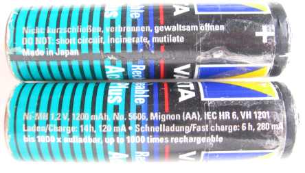

Also ich habe bei mir noch zwei NIMH Zellen von Varta (1200mA/h),
gekauft irgendwann 1997/1998. Diese wurden immer 14Std mit 1/11 C
geladen, wobei ich darauf geachtet habe dass die vor dem Laden leer
waren. In den ganzen Jahren gab es mehrere Tiefentladungen und lange
leere Lagerungen. Letztens habe ich die Kapazität mal mit einem
selbstgebastelten Lader/Entlader überprüft und die Zellen hatte immer
noch rund 600mA/h. Der Innenwiderstand ist inzwischen so hoch, dass sie
für Kameras o.ä. nicht mehr geeignet sind, aber für Verbraucher unter
100mA funktionieren sie weiterhin wunderbar.
Bei 4 Zellen von Conrad (gekauft 2001) hatte ich übrigens mal direkt
nach dem Auspacken eine Defekte.

>...1200mA ...14Std mit 1/11 C ... jetz noch rund 600mA
Wenn es für dich einfach möglich ist, könntest du die Zellen ein paar
mal mit 1C Laden & Entladen und dann schauen wie sich Ri un Kap.
verändert?
Danke.

Ein Ladegerät welches mit 1,2A laden kann und eine Ladeschlusserkennung
hat steht mir (noch) nicht zur Verfügung. Daneben glauche ich nicht,
dass die Akkus für 1C Ladestrom ausgelegt sind.
Draufgedruckt ist:
Laden/Charge: 14h, 120mA
Schnelladung/Fast Charge: 6h, 280mA
