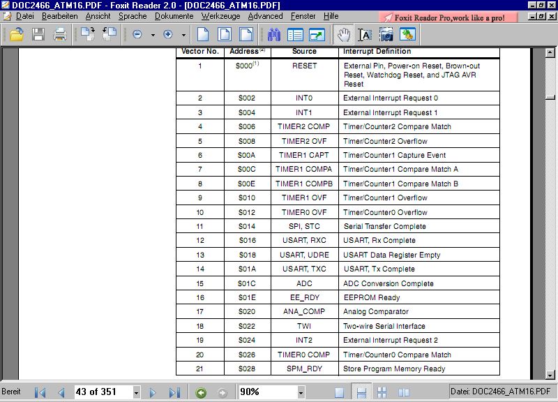

Hallo, ich habe da ein komisches Problem und zwar springt ein Interrupt
beim simulieren im AVR-Studio 3.5X nicht die Adresse an wie es im
Datenblatt des ATM16 steht. Speziell geht es im den Timr Overflow
Interrupt wenn mein Timmer auf FF steht und dann wechselt sollte laut
Datenblatt die 10te Stelle angesprungen werden, das Programm springt
aber an die 17te Stelle meiner Sprungtabelle. Weiß jemand woran das
liegt. Mein Programm funktioniert im Simulator wie es soll.

reti ist nur ein Wort (zwei Bytes) breit, die Interrupt-Vektoren beim
Mega16 aber 2 Worte (vier Bytes). Also entweder jedem Vektor ein
zusätzliches "nop" verpassen oder mit .org arbeiten. Am allerbesten
einfach die Vektortabelle aus dem jeweiligen Datenblatt übernehmen...
Aber wenigstens das "jmp" anstelle von "rjmp" stimmt schon mal...

Gast #567898
sagt mal bitte, warum man lieber ein "jmp" anstelle von "rjmp" verwenden
sollte. Im Datenblatt zum Tiny26 z.B. steht die vektortabelle mit
"rjmp".
Fred
#567901
rjmp ist ein relativer Sprung und kann maximal 8 kB Flash addressieren.
Deshalb gibt es den jmp-Befehl auch nur bei den AVRs mit mehr als 8 kB
Flash, was auf den Tiny nicht zutrifft. Bei den "kleinen" AVRs kann man
eben den kompletten Programmspeicher mit dem platzsparenden rjmp
ansprechen.
jmp hat im Unterschied zu rjmp 32 Bit und deshalb sind auch bei den AVRs
mit mehr als 8 kB Flash die Interrupt-Vektoren 32 Bit lang (16 Bit bei
denen mit bis zu 8 kB).
