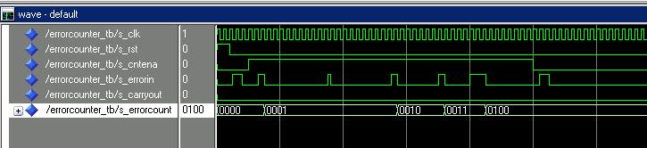

hab da ein kleines Problem mit einem Zähler. Der sollte hochzählen
sobald der Eingang ErrorIn bei rising_edge(clock) und CountEna = 1 high
ist. Das funktioniert bei einzelnen bits aber bei drei hintereinander
folgenden eins zählt er nur einmal hoch. Bin bis jetzt bei der
Fehlersuche nicht fündig geworden. Könnte mir jemand helfen ?
Danke im Voraus.
Hier die quellcode:

von BigR (Gast)
curr_state noch mit in die Sensitvity Liste aufnehmen.
state_proc: process(next_state,ErrorIn,curr_state)
von Stefan H. (stefanhanke)
Guck dir mal genau deine Sensitivitätslisten an.
gna, zu spät ...
 -- stefan
von na (Gast)
In die erste Liste gehört vor allem nur clock und reset. Außerdem das
count enable dann nicht per "and" verknüpfen sondern nach rising_edge
eine neue if-Anweisung einführen.
In die zweite Liste gehört alles wovon du liest. Also curr_state aber
dafür fliegt next_state raus, denn das schreibst du nur.

von gast (Gast)
Danke für die hilfreichen antworten, in der verzweifelte Suche nach dem
Problem hatte ich weiteren Fehlern eingebaut. jetzt geht alles.
Besten Dank.
