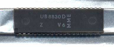

Hallo Gurus, kann mir jemand sagen, ob es zum UB8830D heutzutage noch sinnvolle (oder überhaupt irgendwelche) Anwendungen gibt ? Danke und Gruß

Na klar, Du kannst den "Jugend+Technik"-Computer damit aufbauen. Habe ich vor 25 Jahren auch gemacht und der Kollege läuft heute noch. ;-) MfG Paul

Ist das etwa ein Robotronik Chip? Sowas ist zu Schade zum basteln und gehört ins Privatmuseum.

Moin moin, war das nicht der mit dem Tiny-Basic drin? Und wech...

Ist glaub ich Z80 Kompatibel. Der wird heutzutage auch noch of eingesetzt. Ich hab irgendwo noch das 800 Seiten Datenblatt vom Z80 rumleigen noch original von Zillog verschickt lol kannst gern haben :p Das ist ein 8 Bit Mikroprozessor, 2 kByte ROM, 128 Byte RAM, BASIC-Interpreter, 2,5MHz Takt (wenn ich das B richtig interpretiere). Schließe mich Paul Baumann an. Müßte wirklich was 'stilechtes' sein, zumal die Dinger schon zu DDR-Zeiten sehr selten waren. Aber ich denk, als µC ist das Teil auch heute noch durchaus brauchbar. So schlecht waren die DDR-Prozis nämlich gar nicht. Okay, i.a. waren sie Nachbauten von Westhardware, ich weiß. Aber sie haben gut funktioniert. Könnte sich China ne Scheibe von abschneiden... Westliche Äquivalente ist der Zilog Z8612. Der Z80 war mit dem U880 kompatibel. Wenn ihr von DDR-Mikrocontrollern so begeistert seid: Ich habe hier noch einige U8611DC08 - ich habe dafür keine Verwendung, also wenn jemand Interesse hat, einfach melden (elektronik@mueschelsoft.de).

Hallo, ich habe mal Steinzeit Literatur rausgekramt, vieles von dem oben gesagtem stimmt: - Einchipmikrorechner - 2kB Basic Interpreter, eher Tiny - vier 8-Bit Ports, zwei davon für ext. Mem. konfigurierbar (DMA) - Full Duplex UART - 128 Byte RAM - zwei CTC 8 Bit - 8 MHz Takt aus Kieser/Bankel Einchipmikrorechner 1986 Grüßle Lothar
