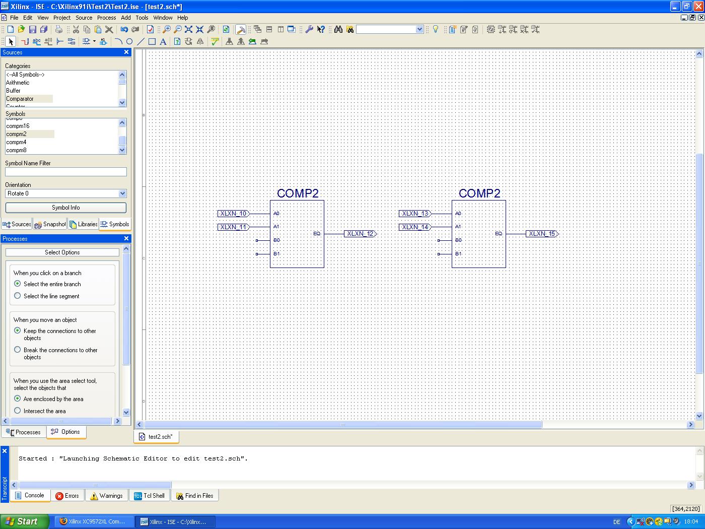

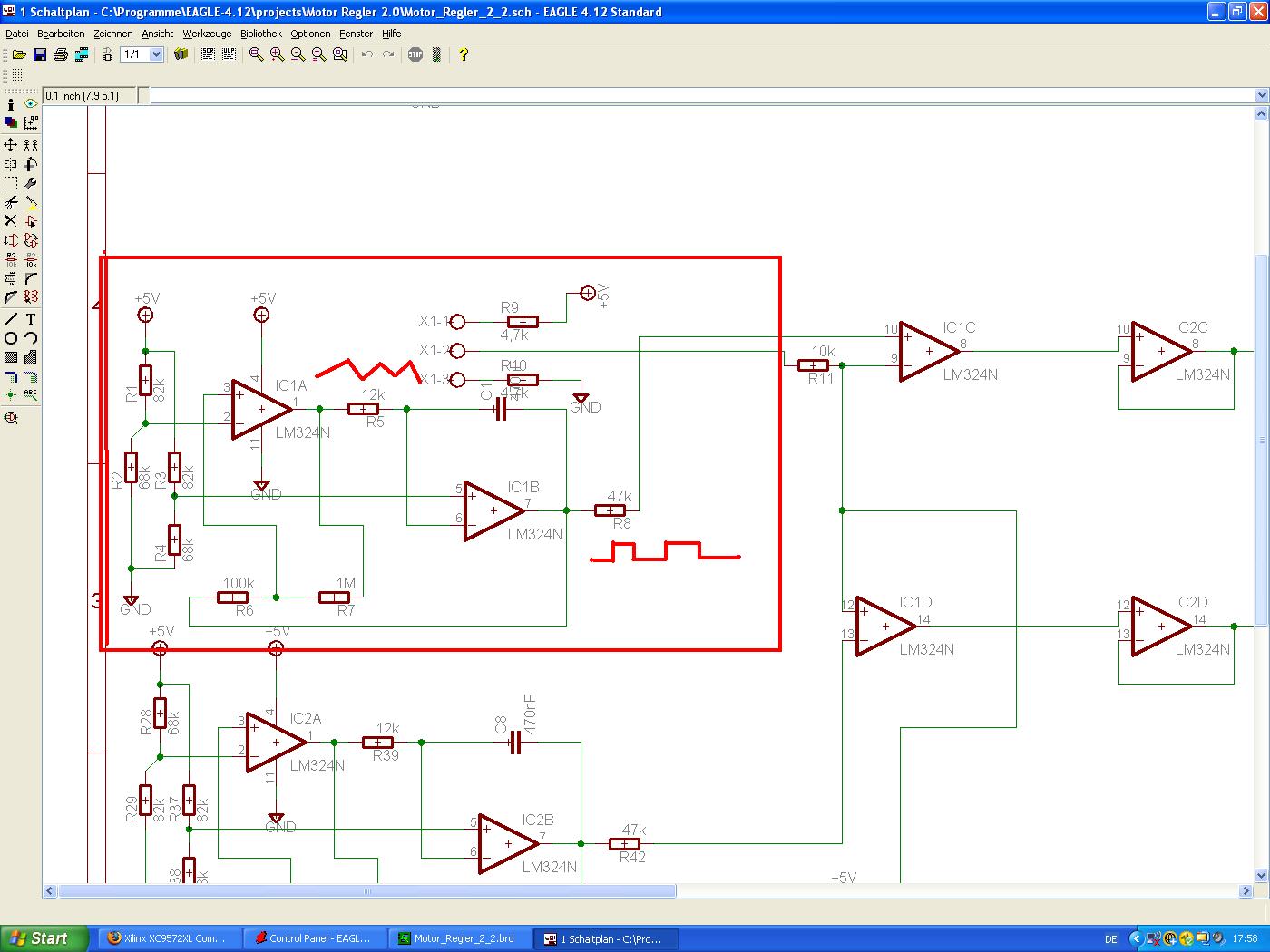

Was heißt jetzt digitaler Komperator. Hat schonmal jemand versucht ihn
so zu betreiben(siehe Anhang) . Könnte das Funktionieren ?
Plan 1 = so habe ich es jetzt mit echten OP`s aufgebaut. Funktioniert
auch  Prima.

Plan 2 = Ich möchte die echten Op`s ersetzen. Die Beschaltung bleibt wie
oben nur das ich halt die Spannungsteiler und C an die Entsprechenden
Pins des XC9572XL setze. Irgendwie habe ich das gefühl das sowas nicht
funzt.
Oder ?
#566668
Dein Gefühl täuscht dich nicht. Damit das funktioniert, müsstest du alle
analogen Signale mit ADCs und DACs umwandeln. Dann könntest du die
analoge Schaltung eben mit digitalen Werten (numerisch) nachbauen.
Allerdings macht das keinen Sinn.
Mach doch alles digital: Erzeuge digital mit einem Zähler ein
Sägezahnsignal und vergleiche das mit dem (digitalen) Sollwert.
Gast #566685
Stimmt Analog und Digital passen nicht zusammen. Na ja danke für den
Tip, aber die Drehzahl muß über ein Poti geregelt werden. Deswegen lasse
ich das ganze wohl analog.
Gruß & Danke.
Gast #566698
@Michel:
Warum ist der Spannungsteiler R1/R2 und R3/R4 doppelt (plan1)?
Wo veraenderst Du deine Pulsweite?
Hast Du mal den Knopf "Symbol Info" ausprobiert (plan2)?
