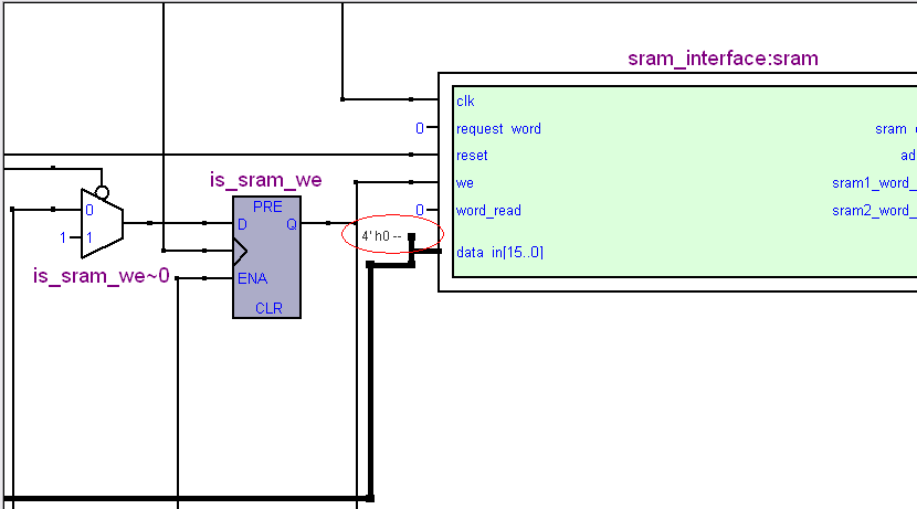

Hallo!
Gestern habe ich diesen Thread hier gepostet:
<Beitrag "INOUTs von Component auf 'signal' von Top-Level Entity";
Leider habe ich es bis heute nicht geschafft einen bidirektionalen
Datenbus meiner Component mit dem Top-Level Entity zu verbinden. Ich
bekomme jetzt zwar keine Fehler beim Kompilieren mehr, aber die Logik
sieht im RTL Viewer nicht so aus, wie ich mir das vorgestellt habe . . .
Jetzt mache ich es mal, wie es Christian und Kim im oberen Thread
vorgeschlagen haben, und habe den bidirektionalen Datenbus meiner
Component in zwei seperate Datenbusse für IN und OUT aufgeteilt, und
verbinde diese nun mit meiner Top-Level Entity.
Der Code, wie ich beide miteinander verbunden habe sieht so aus (nur die
essentiellen Teile):

Die Logik ist natürlich noch verbesserungswürdig. Aber meine Frage
bezieht sich nun auf das RTL Bild im Anhang:
Was ist das für ein "4'h0--" im rot Markierten Bereich? Eigentlich
sollte doch nur der Datenbus an den data in vom sram_interface gehen.
Ich Frage mich immer, was da bei der Synthese abgeht, dass solche für
mich unidentifizierbaren Dinge erscheinben. Was hat dieses "4'h0--" für
eine Auswirkung auf den data in Eingang?
(Sorry wegen dem Megapost für die kleine Frage, aber so ist es
hoffentlich alles besser nachvollziehbar . . . )
Maik
von Kest (Gast)
Ich gebe meinen Tipp ab:
die 4'h0 bedeuten, dass Du vier Leitungen (Bits) auf Null hast. Und
das ist verständlich, denn diese werden wegsynthetisiert:
- Du hast 15..0 Datenbus, weist aber
c_sram_data_out(11 downto 0) <= adc_data;
zu, wobei die restlichen, also Bits 15 downto 12 nicht beschaltet
werden.
So einfach kann das manchmal sein :-)
Kest
von Maik R. (kiamur)
Hallo Kest!
D*A*N*K*E !!!!
War ja wirklich ganz einfach, und das wird's wohl auch sein!
Maik
