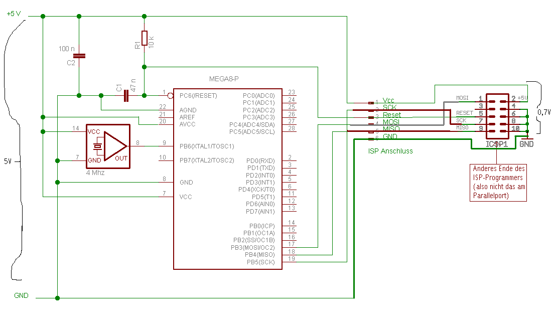

Naja mein Problem: Ich habe die Schaltung aus dem Toturial mit
Spannungsregler und AVR-Schaltung nachgebaut.
Der Spannungsregeler liefert wie gewünscht 5V. Die Schaltung am AVR habe
ich mehrfach überprüft und keinen Fehler gefunden.
Wenn ich die Schaltung an den Paralellport anschließe, läuft aber der
7805 heiß. Ich habe mal die Spannung zw. Vcc und GND an der
Stiftleiste(Verbindung zw. AVR-Schaltung und ISP-Programmer) ohne
angeschlossenen Spannungsregler gemssen, dort lagen dann ca. 0,95V an.
Ich habe mal von einem ähnlichen Problem gelesen,es aber nicht mehr
gefunden.
Kann es sein,dass das heiß werden an der Spannungsdifferenz zw. der
Spannung vom SPannungsregler und vom Paralellport liegt?
yaap erkennt übrigens den Microcontroller nicht.
Gruß MIchael

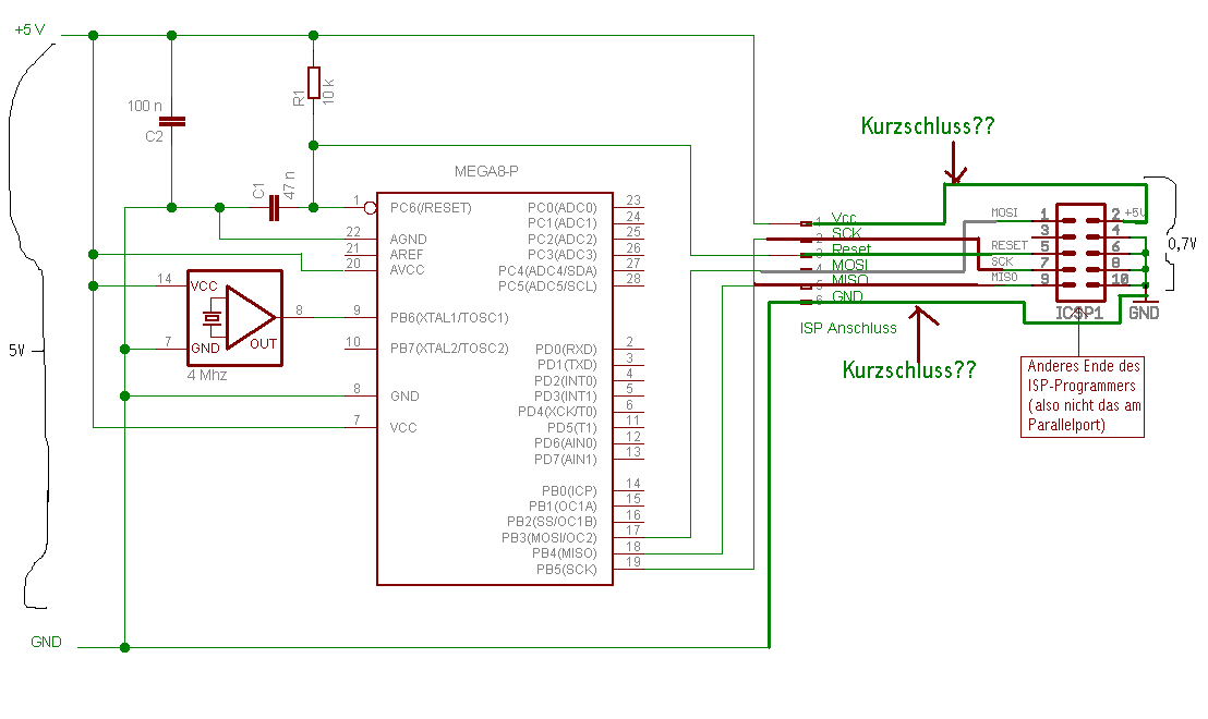

Im Anhang habe ich mal veranschaulicht,was ich will.
Ich habe nämlich den Verdacht,dass der Kurzschluss zwischen GND des
ISP-Anschlusses und GND der linken Schaltung eine große
Potentialdifferenz liegt und bei Vcc das gleiche und diese aber direkt
verbunden sind,also dass dort der Kurzschluss stattfindet.
Aber eig. muss ich es nach dem Toturial doch so machen?

Wenn Du die Schaltung so wie abgebildet betreibst (ohne was an der
ISP-Schnittstelle) - funktioniert die dann auch nicht? Wenn an der
Gegenseite was dranhängt, womit ist der VCC-Pin (Pin2) verbunden. Gibt
es da eine weitere Spannungsquelle? Was hat das Parallelport damit zu
tun?
Gast #569704
Sieht mir aber doch nach dem Unterschied zwischen Theorie und Praxis
aus, d.h. zwischen dem Schaltbild und dem was du real zusammengelötet
hast. Denn wenn links 5V und rechts 0,7V liegen, kann dazwischen kein
Kupfer sein. Andererseits sollte bei links 5V der Regler nicht
sonderlich warm werden. Frage also: liegen tatsächlich gleichzeitig
links 5V und rechts 0,7V?
Mit deinem Text über Potentialdifferent/Kurzschluss etc kann ich wenig
anfangen, soll heiss ich verstehe ihn nicht.
Ist der AVR in Fassung? Dann raus damit und nochmal ausprobieren.
Gast #569708
Ich habe noch nicht ganz verstanden, wo denn jetzt genau der 7805 und
wo der Parallelport (und welche Pins davon) angeschlossen wird.
Kann es sein, dass die Schaltung von zwei verschiedenen Seiten (und
aus zwei verschiedenen Quellen) 5 V erhält? Das würde die Wärme evtl.
erklären.
