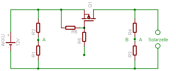

ich versuche eine Solar - Ladereglung per µC zu realisieren.
Die Schaltung im Anhang funktionier so leider nicht, da die interne
Diode im Mosfet die eigentliche Reglung "überbrückt".
Die beiden Spannungsteiler an Akku und Solarzelle dienen zur
Spannungsmessung für den µC.
Wenn ich beim P-Kanal Mosfet S und D tausche, dann klappt es mit der
Diode, aber die Ansteuerung wäre jetzt von der Solarzellenspannung
abhängig.
Wer hat eine Idee wie man das lösen könnte?

Hallo Peter,
>> ich finde die Idee nicht ganz so gut, da bei größeren Solarmodulen
>> zuviel Verlustwärme entsteht.
Am MOSFET entsteht die Verlustleistung vom Kurzschlussstrom, dieser ist
zwar höher als der Lade- (Nenn-) strom, aber dafür kannst du auch einen
N-FET verwenden und hast einen wesentlich geringeren Rdson.
Wenn du unbedingt möchtest, kannst du aber auch zwei P-FETs in Reihe
schalten, einen davon verkehrt herum.
Viele Grüße,
Bernhard

>> Wie würde denn die Ansteuerung der zwei P-Fets aussehen?
Zieh beide Gates auf Masse, dann hast du 2 Rdson in Reihe.
Ziehst du beide Gates auf deren Sources, dann hast du zwei
entgegengesetzte Dioden.

P-channel MOSFET gegen das panel funktioniert schon. Du mußt nur noch
einen NPN mit einem R von base auf Vss damit das Ding im Default
eingeschalten ist und per AVR - R - 1N4148 - oÄ auf low gezogen und
ausgeschaltet werden kann. Damit füllt die gatespannung von -Vss auf
sehr gering (leakstrom vom NPN*R) herunter und sperrt. AVR wird dann ja
sowieso vom Akku betrieben und 'erhält' die Sperrung aufrecht bis die
Logik beschließt dem Akku wieder ein wenig Strom aus dem panel zu
gönnen.

Ich kann Dir nicht folgen! Kannst Du 'ne Schaltung posten?
