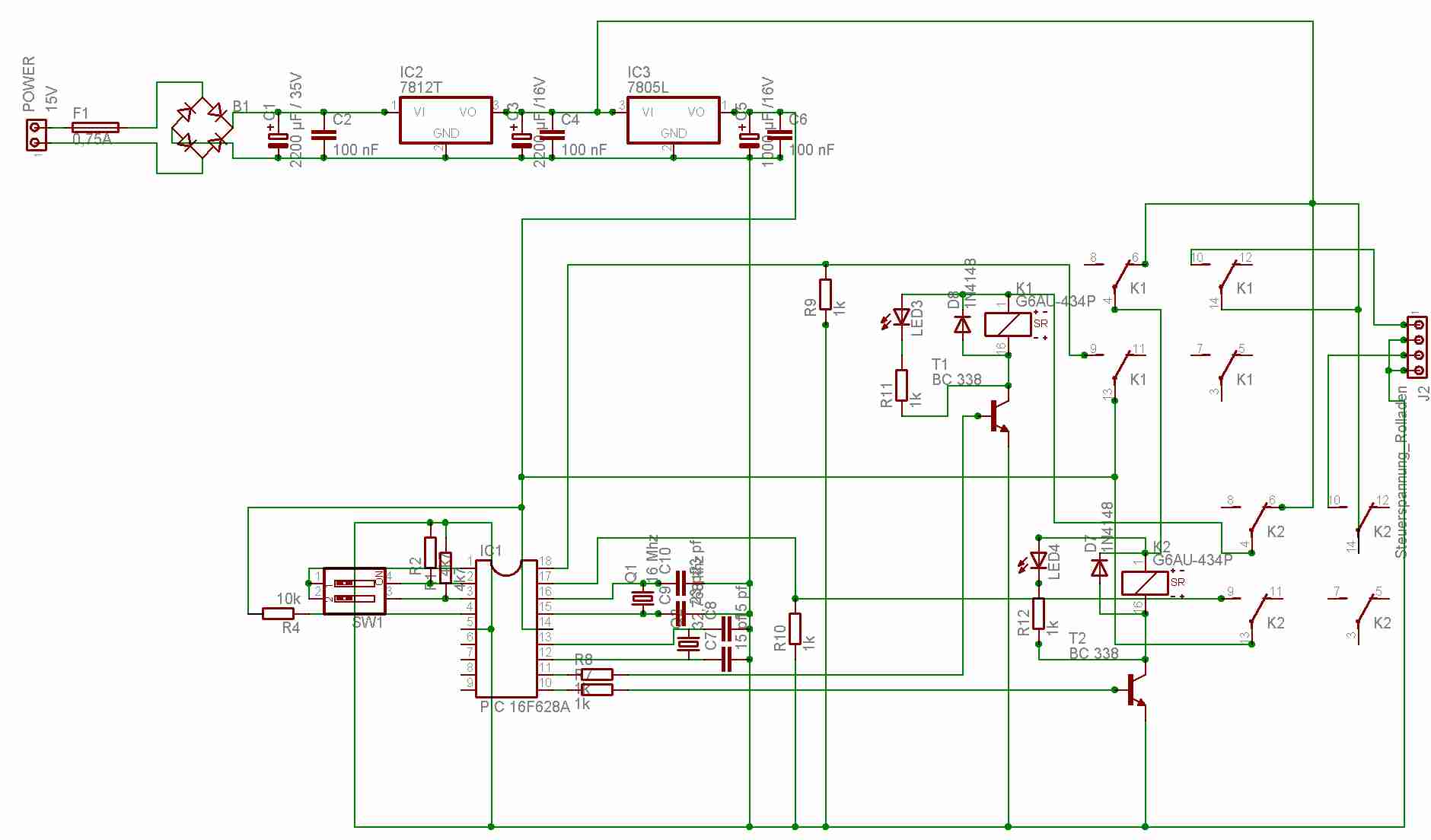

von user (Gast)
Hie nun der Schalplan: Um zu verhindern das durch ein Programmierfehler
beide Relais gleichzeitig ziehen gehe ich jeweils über den Ruhestrom des
anderen Relais.
MACLR hängt über 10k auf 5V gemessen 4,96V
von spess53 (Gast)
Hi
Versuch mal die 12V ,möglichst nah an den Relais und Transistoren ,
nochmal mit Elkos abzublocken.
Übrigens ist dein Schaltplan sehr gewöhnungsbedürftig.Ich kenne zwar
Eagle nicht aber ich würde sagen, daß einige von deinen Verbindungen
nicht angeschlossen sind.
MfG Spess
von user (Gast)
Ja sind die ersten versuche in Eagle, stimmt das es etwas
gewöhnungsbedürftig ist.
Aber ich hab den Fehler gefunden es liegt an 2 Kondensatoren die
entfernt und schon funktioniert es !
Sind net mal in meinen Plan eingezeichnet, diese befanden sich zwischen
Masse und PIN 17 und Masse und PIN 18. Diese beiden Pins geben
Rückmeldung ob das Relais macht was es soll. Und um das etwas beim
schalten zu entspannen 2 100 nf Kondensatoren. Die haben wahrscheinlich
irgendeine Frequenz auf den µC zurückgebracht.
Aber jetzt funktiuoniert es.
Vielen Dank für die Hilfe !
Es ist oft so perfekt, was seinen Fehler gut versteckt :)
