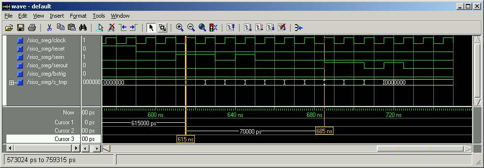

Gast #574982
ich glaub nicht, dass das Problem in dem gezeigten Code steckt. Er sieht
auch auf den zweiten Blick richtig aus, und wenn man ihn mal auf die
Schnelle simuliert liefert er genau das, was er soll. Im angehängten
Beispiel liegt 11010000 an serin und kommt in der selben Reihenfolge
(mit 7 Takten Verzögerung) auch an serout wieder raus.
Wobei siehst du denn die gespiegelte Reihenfolge? Im Logfile oder in der
Auswertlogik deines Empfängers? Wo auch immer, wahrscheinlich steckt
genau dort der Dreher, in siso_reg finde ich ihn nicht.
schöne Grüße
Achim
