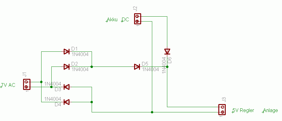

Gast #569089
Willst Du nur die Uhrzeit und das Datum behalten oder
soll die Anlage also komplett mit Batterie funktionieren ?
Wenn nur die Uhrzeit gespeichert werden soll, würde ich an der Anlage
die Stelle suchen, an er die Elektronik mit DC läuft.
Diese würde ich dann auf eine einfache Weise mit 2 Dioden
trennen, so dass bei Stromausfall die Batterie einspringt....
Die Spannung vom Akku etws niedriger auslegen oder noch mit
einem Fespannungsregler einstellen fertig.
siehe Anhang
