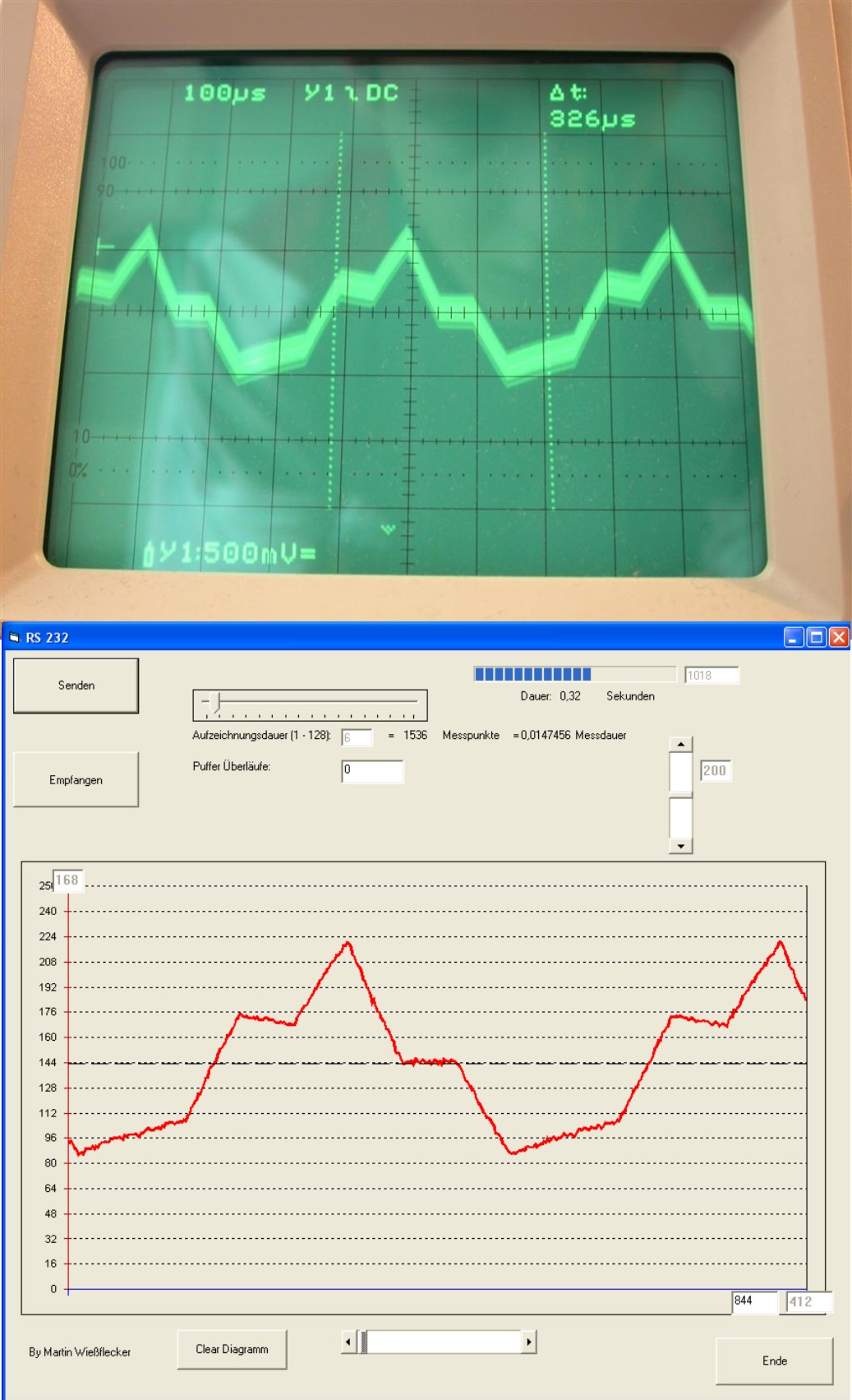

Bis jetzt bin ich mit dem Ding ganz zufrieden, ist eine billige Lösung
für all jene die sich kein oszi leisten können. Die Signalform ist
meiner Meinung nicht schlecht habs mit meinem Oszi verglichen. Leider
ist die Abfragerate natürlich zu gering hab mir deshalb auch schon von
TI AD wandler mit vis zu 80MSamples bestellt.

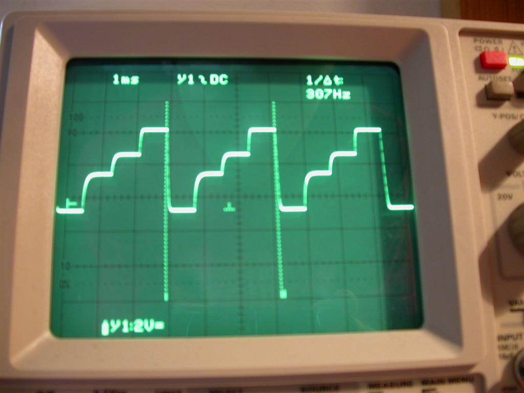

Sodi ein paar Bilder
Hab grade eben die Chips von TI bekommen. Werd jetzt mal ätzen gehen um
die von SMD auf DIP zu bekommen. Ich halt euch am laufendem.
PS: Digiscope kenn ich, aber selber bauen macht ja mehr spass ;-))

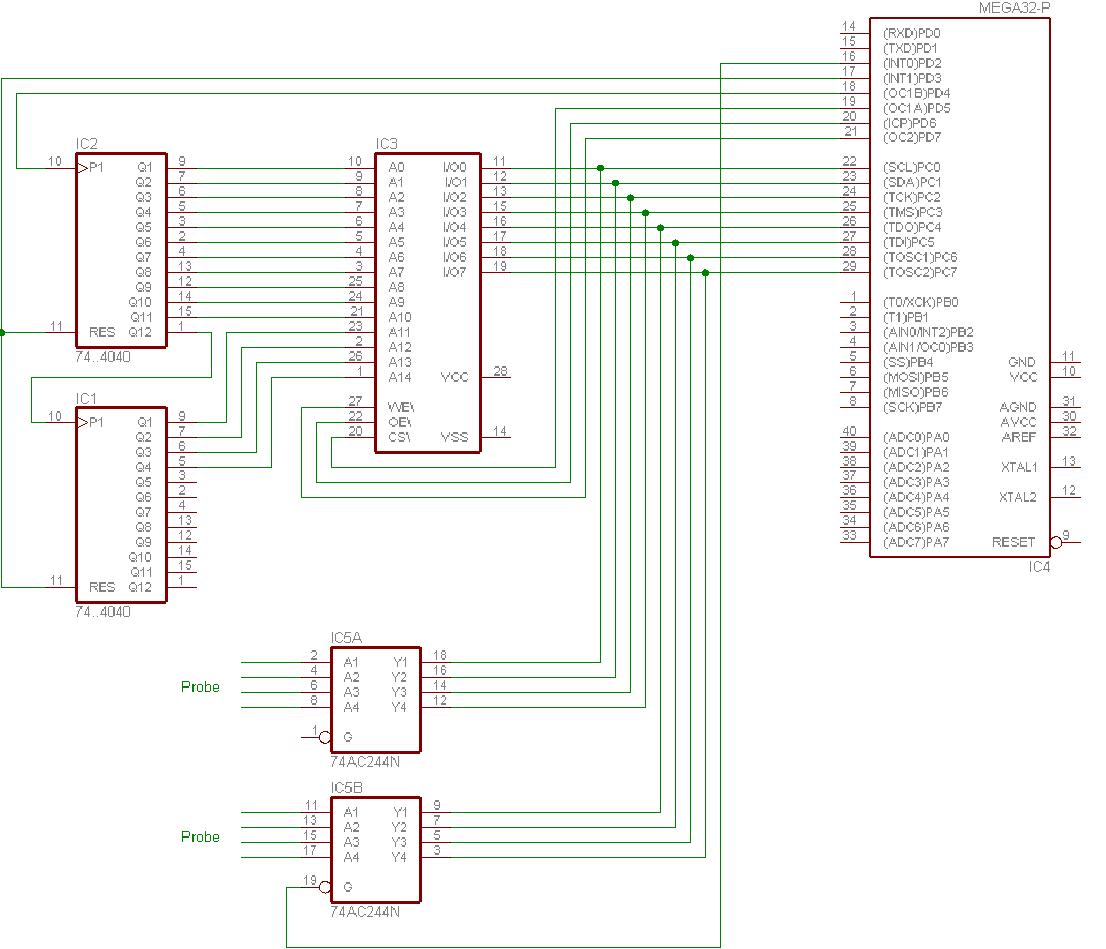

Aber ich mein Hardwaremäßig ist das Ding eh net so komplizeirt. Da ist
man eigentlich nicht gebunden.
Zb übernimmt bei mir die Speicheradressierung 2 Counter alla 4040 zu
einmal 8 Bit und einmal 7 Bit. Dadurch brauch ich beim PIC nur 2 IO
Pins für die Adresse. Ich will sowieso nur hoch zählen und keinen
speziellen Bereich ansprechen. Natürlich könnte man die Leitungen
direkt verbinden wäre schneller (Gatterlaufzeit beim 4040 ist ca 100ns
was bei 8 stufen schon verdammt lang ist) kostet aber viele IO Pins,
man könnte auch einen 3State BUSTreiber nehmen die haben nur so ca 20
ns aber dafür brauchst du auch mindestens 8 Leitungen + Steuerung....

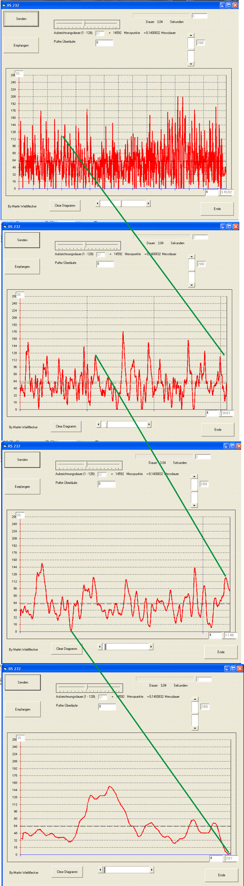

Hab jetzt mal Audiosignale aufgenommen und in 4 schritten hineingezoomt!
Hab die 4 Bilder übereinander gegeben und mit einem grünem Strich
jeweils immer verbunden. Insgesamt ist das 4. Bild dann ca 50 fach
vergrößert...
Viel Spass
MfG Martin
von Maruu (Gast)
Hallo!
Sieht echt gut aus, der COde wäre aber trotzdem interessant und auch
vor allem die Hardwarebeshaltung, wie du das mit der
Spannungsbegrenzung realisiert hast da der PIC ja keien 20V am eingang
verträgt und so.

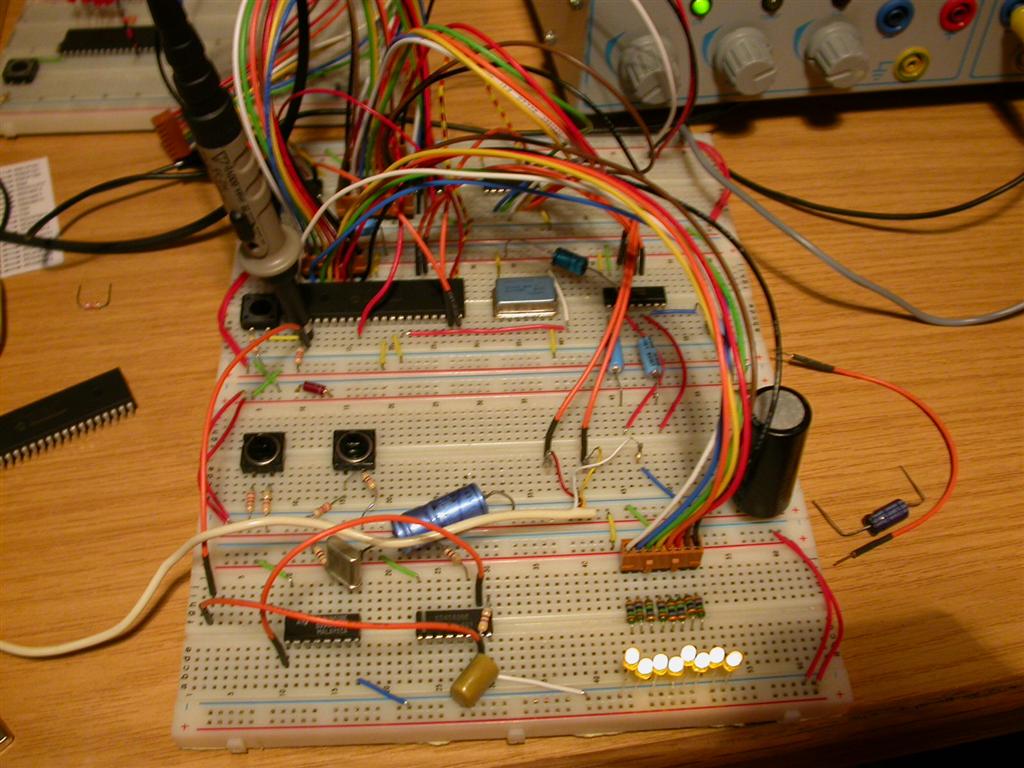

So es gibt Neuigkeiten. Hab es jetzt doch noch geschafft die
Analog-Digital Wandler von TI zum laufen zu bewegen. Hatte das Problem
mit dem seeeeeehr starken rauschen. Jetzt hat der Wandler einen eigenen
Netzteilanschluß bekommen und das Rauschen hält sich in Grenzen.
Die Abtastrate liegt jetzt so um die 600 kHz. Jetzt gibt es aber einige
andere Probleme. Ich muss den AD Wandler mit einer Frequenz betreiben
die synchron zum Takt vom PIC ist da er sonst den Wert abfragt wenn die
Daten gerade nicht valid sind. Ansonsten müsste ich Abfragen ob die
daten gerade valid sind oder nicht aber das würde mir vieeeel Zeit
kosten. Irgendwie ist mir der PIC mit seinen realen 10MHz Takt viel zu
langsam. Die Abtastrate ist im Moment daurch begrenzt dass ich ca 20
Befehle brauche um die Adresse zu zählen die schreibbefehle ans Ram zu
senden etc.. also 2µs. Wie kann ich das deutlich verringern? Der AD
Wandler würde 80Mhz vertragen. Dann noch ein schnelleres SRAM mit
15ns.... Aber der Pic ist einfach der totale Engpass. Ein UBICOM Chip
wäre deutlich schneller ist mir aber net so sympatisch. Müsst ich mir
erst einen programmer bauen und die chips aufwendig bestellen...
Irgendwelche ideen wie ich zb die adressenzählung mit normaler Logik
realisieren könnte? Normale zähler sind zu langsam die haben Laufzeiten
von ca 50ns und das über >16 Stufen ergibt seeeher viel...
Fotos gibts heute am Nachmittag...
MfG Martin

von Manfred Glahe (Gast)
Hallo Martin,
im Anhang die Steuerung mit einem µP für eine solche Anwendung.
Alle üblichen µP's sind zu langsam um es direkt zu können. Dann ist es
fast egal welchen man nimmt. Um aus einem großen RAM- Bereich auch
gezielt auslesen oder reinschreiben zu können habe ich zwischen zwei
4040 Zählern einen MUX gesetzt. Nach dem Reset zähle ich nun den MSB
Zähler witer auf einen höheren Wert. So ist das gezielte
auslesen/beschreiben eines Rambereiches (kleinster Block=256 Adressen)
wesentlich schneller möglich. Allerdings habe ich auch auf das
Rückwärtszählen verzichtet weil gängige setzbare Zähler nur mit 4Bit zu
bekommen sind.
Antialising ist notwendig und stellt normalerweise bei veränderbarer

von Martin (Gast)
Ok hier jetzt ein neues Bild.
Hab das Signal (2,4 kHz) am analog Oszi nicht ganz stabil bekommen ;-)
MfG Martin

von uli (Gast)
Hallo Martin, hallo@all,
Habe sowas ähnliches in Vorbereitung aber als Logic Analyzer, mein
grober Schaltplan im Anhang habe es mal schnell gezeichnet.
Zur Zeit nur Versuchsweise auf Lochraster aufgebaut, komme aber z.Zeit
auf über 4M/Bytes pro Sec. auch mit einen 32K Speicher, müsste auch
wunderbar mit einen 8Bit AD Wandler laufen nur so als Anregung evt
hilft es dir weiter muss noch ein bisschen dran arbeiten dann setze ich
das ding auf meine HP evt dann auch als Oszi ;-).
Mfg Ulrich Radig
von Martin (Gast)
Hi
Also da sollte deutlich mehr drin sein! Nimm statt den 4040ern
synchrone Zähler, die sind zwar etwas schwieriger zu beschalten,
solltest du aber leicht schaffen! Mit denen müssten 40Mhz auch locker
drin sein. Mit 2 Rams hast du dann schon 16 Kanäle.
