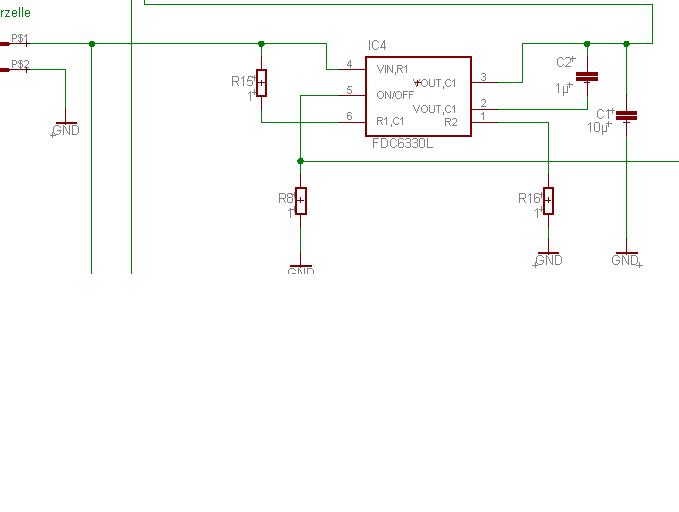

ich habe jetzt eine Schaltung mit diesem Bauteile.
Jedoch bin ich mir nicht sicher ob es an der falschen Verschaltung liegt
oder am Bauteil. Die Spannung des Akkus liegt korrekt an und sobald ich
den Pic high setze und das Bauteile durchschalten will bricht die
Solarzellen spannung sofort zusammen
FDC6330L
von gast (Gast)
Anbei die eagle Schaltung
von links Solarzelle und nach rechts weg direkt auf den Akku
von RAY (Gast)
was passiert denn, wenn Du den Akku weglässt, dann sollte das Teil ja
die Spannung der Solarzelle durchschalten. Wie hoch ist denn die
Akkuspannung?
Ist der Akku entladen, dann zieht er einen hohen Strom -> weil er ja
einen geringen Innenwiderstand hat (U=R*I) bricht die Spannung über dem
Akku zusammen - ausser dder Innenwiderstand der Solarzelle wäre sehr
viel kleiner als der Innenwiderstand des Akkus (-> Spannungsteiler) und
die Solarzelle könnte auch noch sehr viel Strom liefern. Wieviel Strom
kann die Solarzelle max. liefern? Wie stark ist die Zelle ausgeleuchtet?
Hast Du ein Nultimeter, damit Du den Strom, der in den Akku fliesst
messen kannst?
Versuch doch einmal zwischen Akku und Schalter einen Widerstand (z.B.
100R) einzufügen, um den Strom zu begrenzen und schau dir dann die
Spannung an der Zelle und nach dem Schalter an.
Bricht die Spannung an der Solarzelle auf 3V oder tifer ein, hast Du
wieder das Problem, dass der FDC nicht durchschalten kann - sind ja auch
nur FETs - und der Haupt-FET hochohmig wird, dann 'verlierst' Du die
Spannung über dem Schalter.

von gast (Gast)
Die Sache ist wenn ich Solarzelle und Akku direkt verbunden sind
passiert rein gar nix. Es sollte geladen werden, nur der R16 wird EXTREM
heiss, deswegen wollte ich jetzt einfach eine andere Lösung suchen das
ich die Solarzelle dazuschalten kann, aber eigentlich sollte der fet das
können.
von RAY (Gast)
Was hast Du denn für R16 und R15 als Werte im Bild sieht es aus wie 1R?
von gast (Gast)
r16 100
r15 10
von RAY (Gast)
R16 sollte lt. Datenblatt zwischen 1k und 4,7k liegen und R15 sollte so
gewählt sein, dass R15/R16 zwischen 10 und 100 liegt also R15 zwischen
10k und 470k liegt.

von Axel R. (Gast)
Die Bodydiode im PFET sorgt dafür, dass sich der Akku sofort über diese
und das SolarPanel entaden wird. R16 kann nicht heiss werden. Sein
Stromfluss wird durch den anderen Widerstand begrenzt. Gut möglich,
dasss der Spannungsabfall über R16 das SourcePotenzial vom NKanal anhebt
und dieser nicht mehr richtig durchsteuert.
Wenn man davon ausgehen kann, dass der Akku nie tiefentladen ist, macht
es sich besser, R15 mit PIN4 , statt mit PIN3 zu verbinden.
R15 = 100K
R16 = 1K
C2 = 100nF
Richtig machst Du es , zwei von den FDC's zu verwenden und die
Spiegelsymmterisch in Reihe zu schalten. AkkuPlus stellt dein
Bezugspotenzial dar, NICHT der Pluspol der Solarzelle.
Darf ich davon ausgehen, dasss Du weisst, wie die Schaltung
funktioniert?
Bau sie doch mal mit diskreten Bauteilen auf...
AxelR.
von RAY (Gast)
Wie heiss ist heiss, wenn die Widerstände immer noch:
>> r16 100
>> r15 10
sind, dann fliesst über die Body Diode oder die Zelle 4,3V-5V über R15,
den Steuer-FET in R16 -> 4,3V/110R = ca. 40mA, entspricht damit ca.
150mW, welche Temperatur ergibt sich dann bei z.B. 0805?
von Axel R. (Gast)
>>> r16 100
>>> r15 10
Werden doch wohl Kiloohm sein und nicht 100 Ohm und 10 Ohm ?!?!
AxelR.
