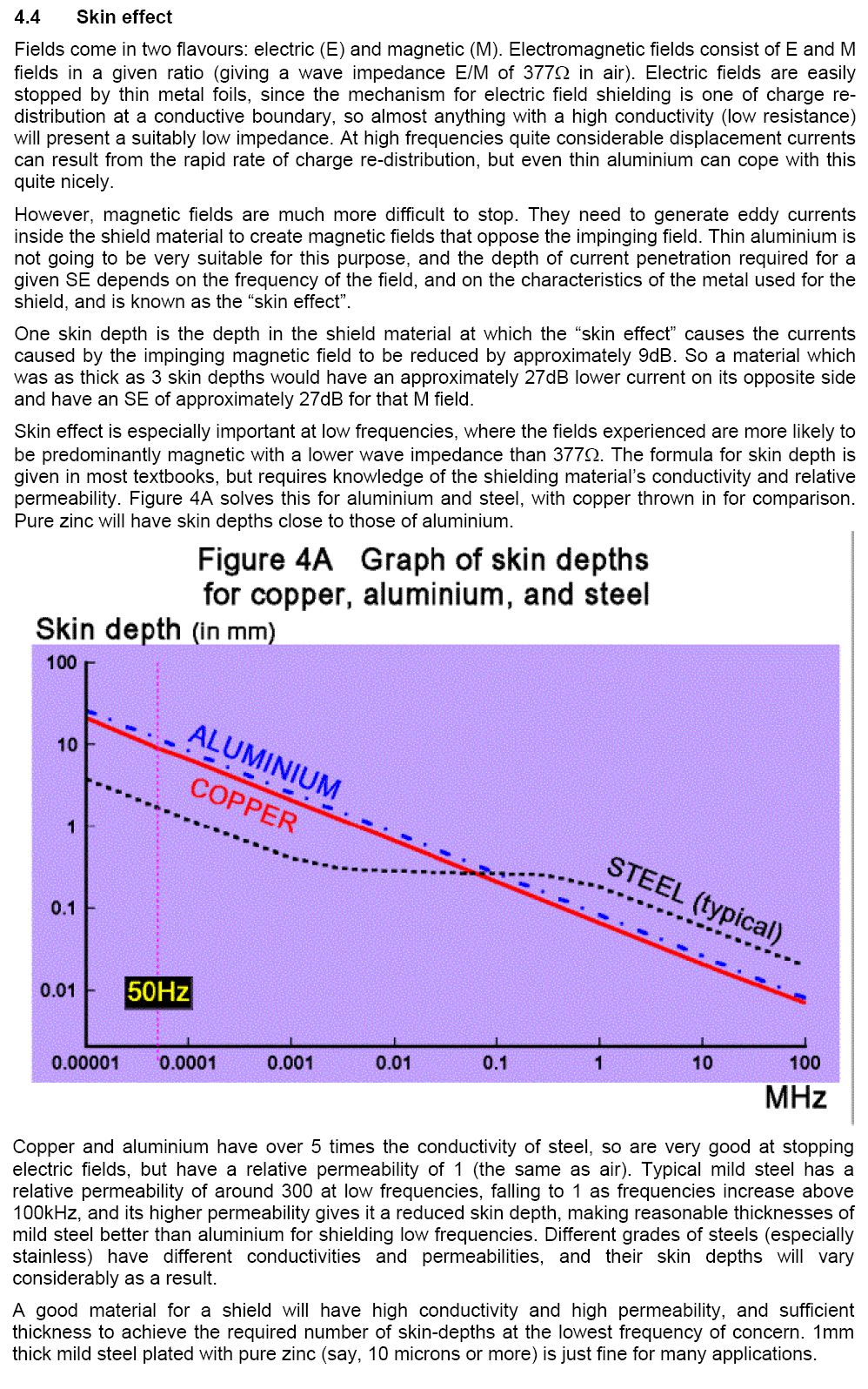

#569849
Kupfer Michi wrote:
> Frequenzabhänge magnetische Schirmwirkung von Kupfer und Stahl.
> Wie man sieht ist bei gleicher Dicke unter 100kHz Stahl besser als
> Kupfer,
> darüber ist Kupfer besser.
Das Bild hat nichts mit Schirmwirkung zu tun! Da geht es um die "Skin
Depth", die Eindringtiefe des Stromes in den Leiter in Abhängigkeit von
der Frequenz beim sog. Skineffekt.
Aluminium ist paramagnetisch und Kupfer diamagnetisch (wie oben schon
erwähnt) und sind zum Abschirmen magnetischer Felder ungeeignet (wobei
Alu da noch besser ist als Kupfer).
Gast #569874
>je kleiner die Skintiefe, desto besser die Abschirmwirkung des Materials
So verstehe auch ich diesen Text.
Es wird ja auch ausdrücklich von der magnetischen Schirmwirkung
gesprochen.
1mm Cu schafft bei 10kHz 9dB, Stahl braucht dafür nur ~0.3mm oder bei
1mm schafft Stahl ~27dB

Dementsprechend auch SORRY an Kupfer Michi: Ich hatte das Posting so
verstanden, als ob Du meintest, dass der Skineffekt allein die
Schirmwirkung eines Materials definiert. Aber man muss sich den
dabeistehenden Text durchlesen, was ich auch am Anfang nicht gründlich
genug getan habe...
