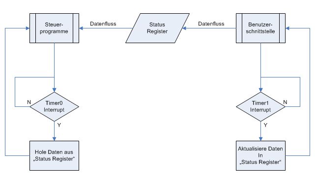

Es geht um ein Schulprojekt, genauer um eine Schrittmotorsteuerung.
Da an dem Projekt zwei Leute arbeiten, habe ich es aufgeteilt in die
Benutzerschnittstelle (Display, Drehimpulsgeber, Menüs, ...) und die
Steuerprogramme, welche einen anderen IC ansteuern (der wiederum den
Motor steuert).
Nun haben wir also praktisch zwei getrennte Programme und können
parallel daran arbeiten. Erst am Ende werden beide Programme zu einem
zusammengefügt. Damit das auch funktioniert, wurden einige Register
festgelegt, welche wichtige Werte enthalten. Also z.B. die
Motorgeschwindigkeit, Richtung, An/Aus u.s.w. ...
Das alles wird in den sogenannten "Status Registern" gespeichert und
bildet die gemeinsame Schnittstelle zwischen beiden Programmen.
Mein Programm (die eigentliche Steuerung) greift auf die "Status
Register" nur lesend zu und handelt entsprechend den darin enthaltenen
Werten.
Das andere Programm (Benutzerschnittstelle) fragt dagegen immer die
Taster und den Drehimpulsgeber ab und verarbeitet diese Daten, sodass
die vom Benutzer gewünschten Einstellungen in die "Status Register"
geschrieben werden.
Eine Grafik im Anhang soll das etwas verständlicher gestalten.
Der uC ist ein 89S8252 @ 12Mhz
Ist das möglich?

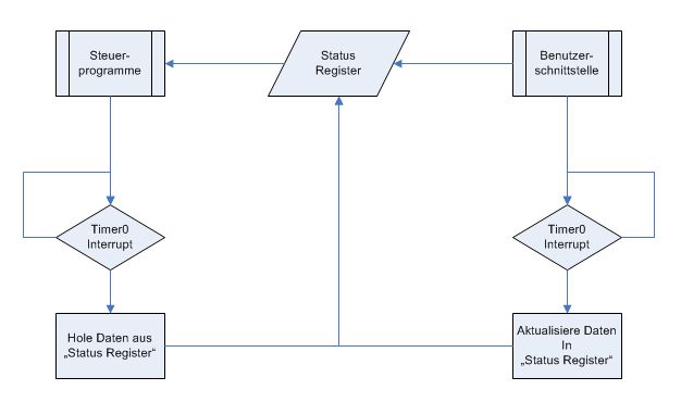

(Firma: Promaxx.net) #570530
Maxim wrote:
> Habe die Grafik überarbeitet, die erste war Mist.
Die zweite ist nicht viel besser. (Programm kommt NIE aus der
Steuerschleife raus)
Aber vielleicht bringt Dir eine richtige Zeichnung auch die Lösung des
Problems näher ?
Entweder Du nimmst EIN Hauptprogramm (hier: die Benutzerschnittstelle)
und läßt das Steuerprogramm interruptgesteuert immer wieder aufrufen
(keine Zeitschleifen möglich!),
oder Du läßt beide Teile immer wieder hintereinander ablaufen,
oder Du denkst über ein Timesharing-System nach und startest je nach
Bedarf die beiden Programme oder besser noch - einzelne Tasks.
Dann darf es wieder keine Pausen oder Zeitschleifen geben, sondern es
gibt dann Tabellen mit Zeitpunkten, wann welche Routinen aufgerufen
werden sollen....
