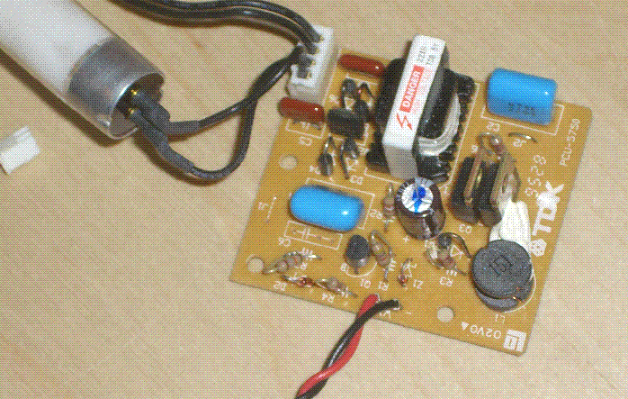

Habe einen alten Scanner auseinandergebaut. Sollte zum Schrott. Habe aus
Interesse die Scannerröhre gerettet. Da war ein Vorschaltgerät dran.
Siehe Foto:
Wollte es nun mal anschließen. Da ist ein rotes und ein schwarzes
Anschlusskabel dran. Also handelt es sich wohl um DC. Was denkt ihr, was
man da anscließen muss, damit die Röhre angeht?

Ich tippe mal auf 12V DC (schwarz = Masse, rot = Plus).
Schliess das Dingen doch mal an ein Labornetzteil an und regle die
Spannung langsam auf 5V bzw. 12V hoch.

Wie viel Volt hat das Netzteil des Scanners? Wo kam die Leitung im
Scanner her?
Ich hab auch mal nen Scanner zerlegt (wurde zum Belichtergehäuse). Das
externe NT hatte 24V, aber in der Nähe des Röhrenanschlusses saß ein
78L12. Also war klar: 12V Spannung, maximal 100mA.
Wenn sich keine weiteren Hinweise finden, würde ich es mal vorsichtig
(Strombegrenzung/Sicherung) mit 12V versuchen, das ist ne übliche
Spannung für diese Vorschaltgeräte.

bei neueren Scannern sind noch wesentlich dünnere Röhren drin, ähnlich
wie in TFTs. Wenn man die am Labornetzteil anschließt und die Spannung
langsam hochfährt, ist es so, dass zuerst nur ein Teil der Röhre
leuchtet und dass sich dieser Teil etwa proportional zu der angelegten
Spannung vergrößert. Hab mir schonmal überlegt, auf diese Weise eine
analoge Bargraph-Anzeige für irgendwas zu basteln. Bleibt die Frage, ob
die Röhre dadurch nennenswert Schaden nehmen könnte...

Ach ja: pass mit der erzeugten Spannung auf! Das gibt unschöne
Brandflecken am Finger!
Meine Röhre zieht nur 3,25W. Ist aber auch ne Kaltkathode mit nur 4mm
Durchmesser, und keine konventionelle Leuchtstoffröhre wie bei dir. Dein
Scanner dürfte wohl schon ziemlich alt gewesen sein...
