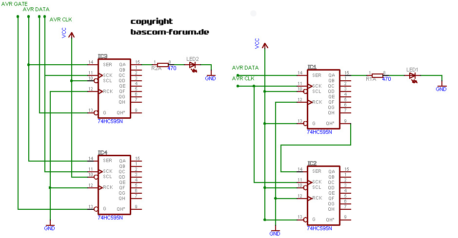

Gast #570444
@ frank:
Hat sich das Bascom-Forum tatsächlich das Copyright für diese
0815-Schaltung sichern lassen? Das wäre ja mehr als lächerlich!
Ansonsten würde ich so 'ne Peinlichkeit nicht in den Schaltplan
schreiben! ;-)
