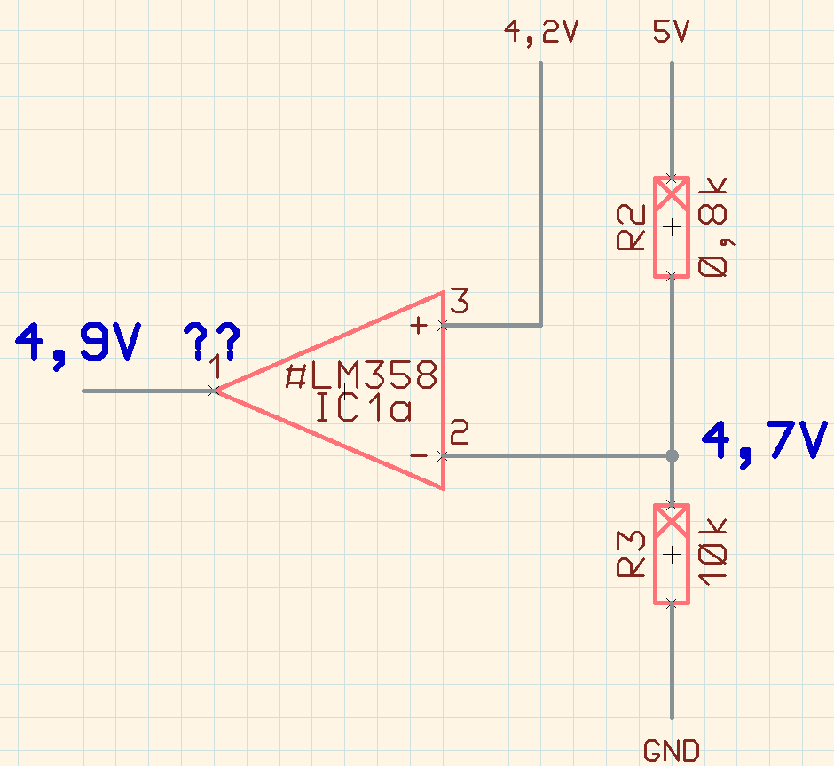

ich nutze einen LM258 Operationsverstärker als Komparator. Er wird mit
5V betrieben und als Vergleichsspannung liegen 4,7V am invertierenden
Eingang an. Sprich er soll bei einer Spannung von 5V am
nicht-invertierenden Eingang den Ausgang auf HIGH setzen.
Das Problem ist nun, dass im Normalfall 4,2V am nicht-invertierenden
Eingang anliegen und der Ausgang trotzdem HIGH ist. Erst bei ca 3,9V
wird erkannt dass diese kleiner sind als 4,7V und der Ausgang ist LOW.
Warum entsteht/habe ich dieses Problem?
OP #570684
Da gibts nicht viel zu erzählen. Im Moment teste ich halt warum das so
ist und es hängt keine große Schaltung dran. Aber ich hab mal n Bild
angehängt.
Könnte es sein, dass der OP Probleme hat wenn die Vergleichsspannungen
sehr nah an der Versorgungsspannung ist? Vorher hatte ich nämlich mit 4V
statt 4,7V verglichen und da wurde bei 3,5V ordentlich auf LOW
geschaltet
#570698
> geschaltet
Genau daran liegts. Siehe Post von Studi.
Wenn du so nah an die Versorgungsspannung willst brauchst du ein Rail to
Rail OP....
Gast #570827
Das lässt sich aber auch mit dem LM258 erledigen. Einfach
Spannungsteiler vor die Eingänge und eben nicht 4,7V Referenzspannung
sondern im gültigen Common mode Bereich bleiben. Die zu vergleichende
Spannung dann in gleichen Verhältnis teilen und fertig ist die Laube.
z.B. 2,5V mit 2,35V vergleichen. Die Differenz sollte nur grösser wie
die Offsetspannung sein.
OP #571014
Da ich mit der Vergleichsspannung aber noch einen Mikrocontroller
füttere, der als HIGH-Input-Threshold 0,7*Vcc verlangt geht das leider
nicht. Wie geschrieben, hatte ich ja erst eine niedrigere Spanung,
musste die aber aus eben genanntem Grund erhöhen.
