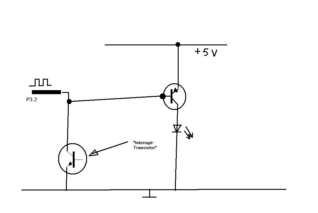

Gast #570840
hallo Peter,
danke für die antwort!
also prellfrei ist das signal schon, da es durch einen transistor
ausgelöst werden soll und nicht durch einen mechanischen schalter. wie
störfrei es ist kann ich aber nicht sagen...
aber warum das mit P3 nicht so gut ist versteh ich nicht ganz. ich habe
das so gemacht, weil bei dem board nur P1 und P3 so komfotabel über
10polige pfostenstecke zugänglich sind. klar hab ich noch P0 und P2
frei, aber da komm ich nicht so leicht dran... soll ich das umändern?
und wenn ja wie und warum?
im anhang mal n bildchen, wie die schaltung theoretisch aussähe: der
treibertransistor für die leds ist ein pnp, also low-gesteuert. der
"interrupt-transistor" soll durch eine lichtschranke gesteuert werden,
darum prellfrei (hoff ich).
wenn nun an P3.2 ein low kommt um die led an zu sprechen, wird der
interrupt dann trotzdem ausgelöst, wenn der pin auf masse gelegt wird?
daß die led dann ausgeht ist klar, aber für die anwendung egal...
danke im voraus,
mfg,
Joachim
#571136
Joachim wrote:
> hmmm... ist die frage nicht klar genug gestellt oder woran liegt es, daß
> keiner was dazu sagen kann?
Manchmal gibt es ein Leben neben dem I-Net.
Wie es scheint brauchst Du gar keinen Bus, sondern willst nur ein
Display ansteuern.
Dann erzähl mal mehr (Multiplex, Ansteuer-IC, Latches).
Von 2 bis 14 Pins ist alles möglich.
Peter
Gast #571586
@Peter:
oh ja, das leben neben dem inet... was wäre das netz ohne das leben
daneben ;) ... philosophier
ich dachte die ansteuerung wäre in meiner obersten beschreibung
rausgekommen. im allgemeinen wird meine ansteuerung wohl als multiplexen
bezeichnet. auf jeden fall habe ich unter diesem begriff meine art der
ansteuerung im netz gefunden.
und ich will auch eigentlich kein display ansteuern. da hab ich zwar
auch drüber nachgedacht, aber ich fand dann die fröhlich blinkenden
7-segment-anzeigen schöner.
aber wie gesagt... ich will euch ja eigentlich nicht mit details über
die hardware drumrum oder womöglich das programm ansich nerven.
meine kernfrage war ja, ob ein interrupt an P3.2 immer ausgelöst wird,
wenn der pin auf masse gezogen wird, egal ob der pin grad auf low oder
high ist (siehe beigefügtes bild oben). und wenn ja (/nein) warum
(nicht)?
gruß,
Joachim
