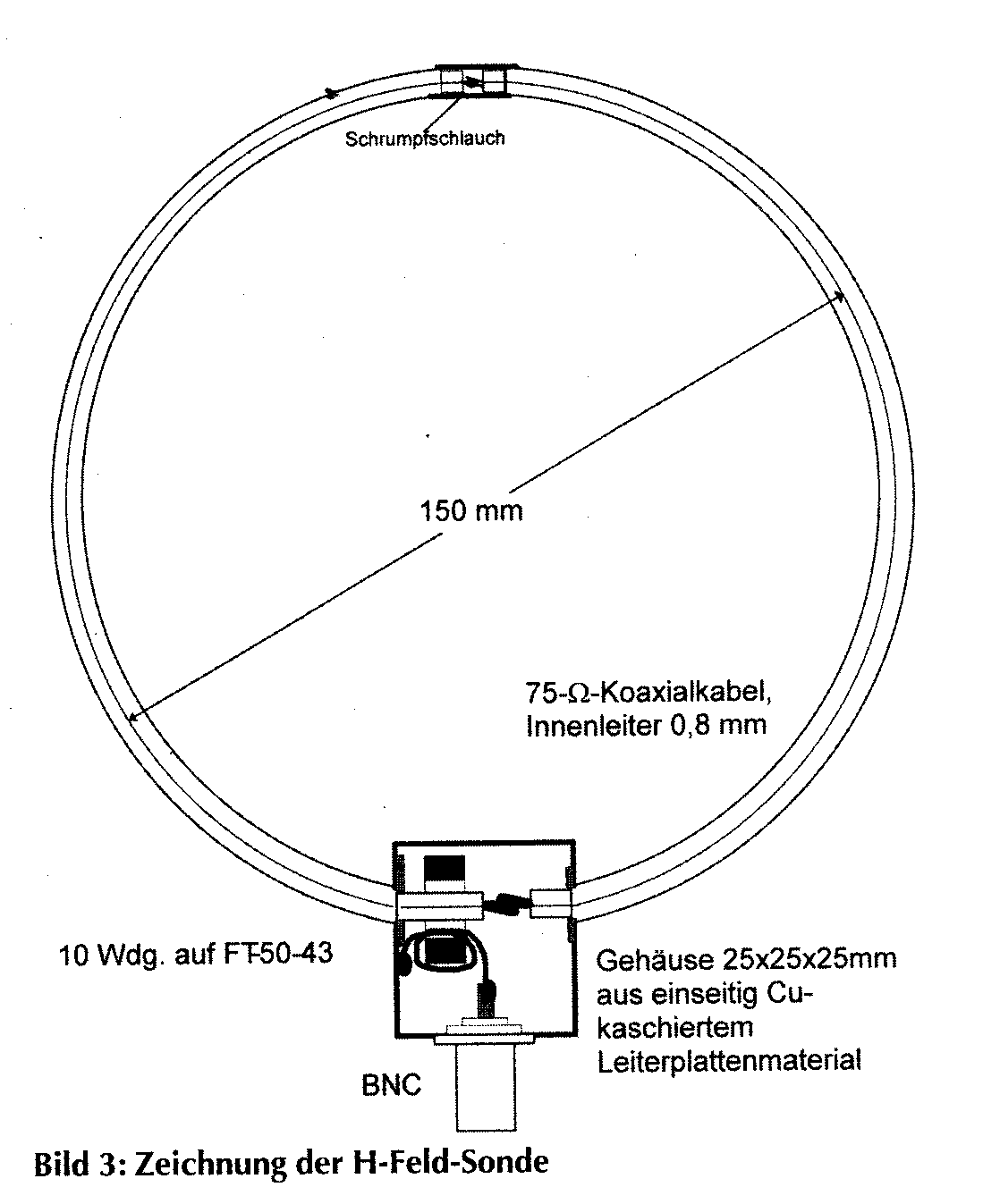

Die Bauanleitung für Messantennen und das Feldstärkemessgerät dazu ( ebenfalls ein AD8307) aus der CQ-DL wären noch zu erwähnen, eigentlich für die "Selbterklärung" zur EMV-Konformität einer Amateurfunkanlage gedacht. Abgedruckt auch im "DARC-Antennenbuch" http://www.darcverlag.de/ ISBN 3-88692-28-3

Solange es nur um einen Test ohne zuverlässige Absolutmesungen geht, sind die einfachen Mittel schon recht. Von uns Funkamateuern wird aber seit einigen Jahren erwartet, dass wir die Einhaltung von Grenzwerten im Umfeld der Antennenanlage angeben, also echte Zahlenwerte. Als Beispiel wurden Störungen von Herzschrittmachern genannt, die vermieden werden müssten. Untersuchungen ergaben, dass nur uralte Herzschrittmacher, die schon lange nicht mehr betrieben werden, sich mit amateurmäßigen Feldstärken stören ließen. Für meinen Antennen ergab sich ein Sicherheitsabstand von wenigen Zentimentern, dazu müßte also schon jemand aufs Dach steigen und neben der Antenne stehen während ich sende.
Hier die Abbildung der H-Feld-Messantenne aus CQ-DL Nr. 6/1999 "Feldstärkemessungen leicht gemacht (1)", im folgenden Heft ist noch ein AD8307-HF-Detektor dazu. Autor Thomas Molière DL7AV. Der Nachbau ist vom Autor für nicht kommerzielle Zwecke gestattet. Die Antenne ist so bemessen, dass bei einem H-Feld von 1 A/m gerade 0dBm also ein Milliwatt herauskommen. Die Umrechnung auf das E-Feld in V/m ist am Ende des 2.Teils kurz gezeigt, über den Wellenwiderstand des freien Raumes E/H=377 Ohm ergibt sich 0dB bezüglich 1A/m entspricht +51,5 dB bezogen auf 1V/m 73 de DB1UQ Christoph
