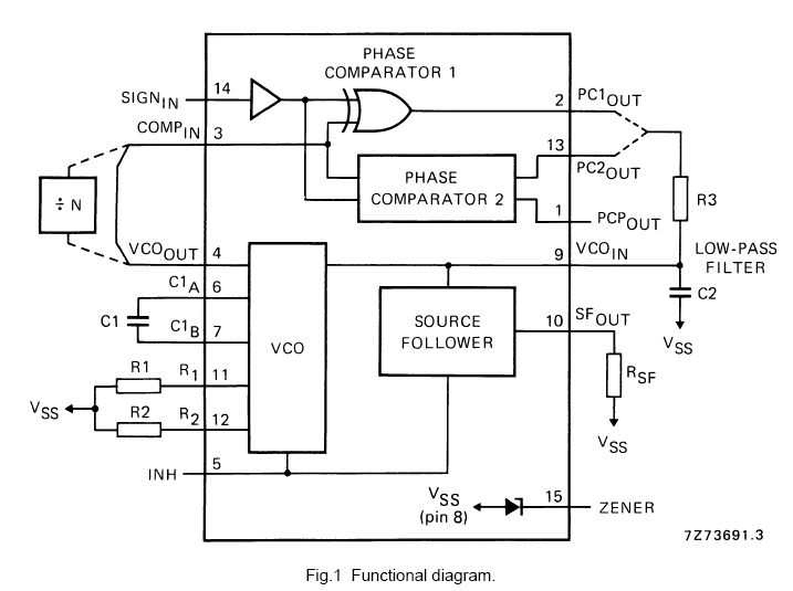

Habe bis jetzt versucht das Problem mit einer PLL Schaltung zu lösen.
Dazu habe ich den HEF4046BP benutzt. Ich habe im VCO eine Frequenz um
1KHz eingestellt, und dann das Rechteck auf den Komparator gegeben. Mit
einem Frequenzgenerator ist die Frequenz des VCO auch schön dem
Eingangssignal gefolgt. Leider funktioniert das Ganze mit meiner
Schaltung nicht, da auch in der PLL die Schwingung fehlt, die ich
eigentlich ersetzen wollte. Ich hätte nicht gedacht, dass die PLL so
schnell checkt, dass da für eine Periode keine Eingangssignal kommt, und
das auch gleich so mit macht . . . :-(
Habt ihr eine Idee, wie ich diese Periode überbrücken kann?

OP #571365
Hallo Mandrake!
Vielen Dank für die super Erklärung!
Hier ist mal das Beschaltungsbild aus dem Datenblatt meines PLL
Bausteins. R1 und C1 habe ich verstanden (sind ja auch im Datenblatt
beschrieben). Die habe ich so gewählt, dass der VCO in der Nähe meiner 1
KHz schwingt. Dabei habe ich den Eingang VCOin auf halbe
Betriebsspannung gelegt (bei mir 6V (VDD=12V)).
Wenn ich dann R2 und C2 von der Zeitkonstante her so gewählt habe, dass
diese 1ms beträgt, dann hat die PLL sich so verhalten, wie ich es oben
beschrieben habe. Die Regelung war also so schnell, dass der VCO jeden
nicht vorhandenen Impuls auch mit ausgelassen hat. Dafür ist der VCO der
Eingangsfrequenz schön schnell gefolgt.
In welche Richtung sollte ich denn nun mit meiner Zeitkonstante gehen?
Ich denke mal, dass sie langsamer werden sollte. Das hatte ich dann auch
versucht, indem ich den Widerstand vergrößert habe. Ich habe aber leider
nicht im Gefühl, um wie viel ich die Widerstandswerte vergrößern sollte,
oder ob ich doch eher den Kondensator größer wählen sollte.
Du hast geschrieben, dass ich einen "recht großen Kondensator" nehmen
sollte. Welche Größenordnung ist denn "recht groß"?
Wenn ich jetzt noch mal so eine Antwort von dir bekomme, wie die Letzte,
dann könnte das vielleicht schon die Lösung mit sich bringen . . . ;-)
Maik
Gast #571380
Na. R3 & C2 groesser. Mach das Produkt R3*C2 entsprechend 20Hz = 50ms,
oder kleiner. Beim C2 bei Folien, oder Keramisch bleiben. Keinen Elko.
Wenn der Eingangsstrom zu gross ist, allenfalls einen Sourcefolger, oder
ein aktives Filter.
Gast #571685
Ich nochmal. Es ist ja bekannt, dass die Zeitkonstante RxC ist und dass
nach ca. 3xRxC der Kondensator nur noch 5% seiner Anfangsspannung hat.
Du musst also RxC so wählen, dass es viel größer ist als die Zeit, die
du überbrücken willst. (Wahrscheinlich n x Periodendauer)
Habe das mal ausgererchnet für den Fall, dass die Kondensatorspannung
nur um 2% abfallen darf während eines Ausfalls.
Die Formel:
Für die Zeit t= 1/f mit f=1kHz kommt RxC=49,49ms heraus. Also z.B.
R=100k C=494nF.
Jetzt sollte es aber klappen.
Mandrake
P.S.: Größer kann das Produkt RxC ruhig sein.
