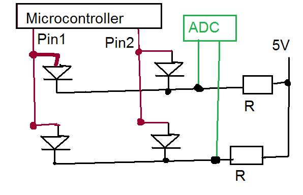

Hallo zusammen.
Folgendes Problem:
ich moechte eine Matrix mit IR Sensoren (dioden) aufbauen und alle Werte
der IR Dioden in sehr kurzer zeit sammeln. Das Problem: es sind sehr
viele dioden (>200) und alles muss sehr schnell passieren. Die Analogen
WErte würde ich 8Bit digitalisieren.
Ich dachte mit einer Matrix schaltung bekomme ich genug Sensoren mit
einem Mikrocontroller ausgelesen. allerdings bekomme ich eigenartige
Ladekurven.
erst nach 250 us hat sich der wert eingependelt.
ich glaube meine Schaltung ist mist...
hat jemand ahnung wie eine passende matrixverschaltung aussehen muss?
super wäre ein 8x8 feld. mehrere module kann ich dann
zusammenschalten...
wichtig ist nur: schnelles sammeln aller analog werte.
ich nutze die SFH235 FA als IR empfangsdiode.
danke für die unterstützung
PK

beschreib mal näher was du vorhast. Willst du ein Wärmebild mit diesem
Werten erzeugen?
Könnte sein das dein A/D-Wandler die Dioden zu stark belastet.
Mir fählt jetzt nichts anderes ein als ein ein riesiges  analoges
Multiplexergrab das die einzelnen Dioden auf den ADC durchschaltet. Oder
mehrere ADC parallel nehmen so das mehrere Dioden gleichzeitig
ausgewerten werden können.
Falls du wirklich ein Wärmebild erfassen willst könntest du den ADC auch
übertakten udn auf etwas Auflösung verzichten, weniger Auflösung gibt
sowieso nen höheren Kontrast.

ich moechte die infrarot sende-diode einfach nur lokalisieren mit hilfe
der schaltung. und das ganze eben recht häufig.
Wenn ich nur eine Diode mit einem widerstand in reihe schalte und die
abfallende Spannung an der Diode messe, so bekomme ich je nach abstand
des infrarotsender zwischen 0 und 5 Volt. Bei oben gegebener schaltung
mit 4 dioden ändert sich der auschlag noch höchstens um 0.3V. das ist zu
wenig!!
@Thomas: auf auflösung verzichte ich schon. ich hatte mal 10 Bit
geplant. mittlerweile denk ich 8 Bit sind ok.
Ist das durchschalten der einzelnen dioden schnell? oder treten dort
auch so störende kapazitive effekte auf?
@Rahul: sorry aber wie genau schalt ich hochohmig? irgendein bild?
danke vielmals

du möchtest also die Sendestärke einer IR-Diode messen oder die
Rucihtugn bestimmen aus der sie strahlt?
Am besten eine Empfangsdiode nehmen die einen sehr schmalbandigen
IR-Filter hat und noch einen Verstärker nachschalten. Aber wozu jetzt
die Anzahl von über 200 Empfangsdioden?
