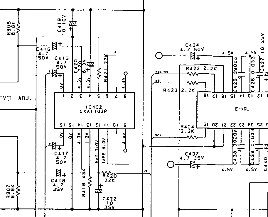

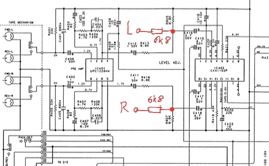

Müsste gehen, allerdings könnten da noch Entzerrungssachen drin sein, um
die Verzerrungen des Kopfes auszugleichen. Besser wird wohl sein, wenn
du etwas später irgendwo ein Abgriff findest, wo du NF einspeißen
kannst.
von Karl-j. B. (_matrixman_)
Was auch noch ein Problem darstellt ist das nach dem Tonkopf ein
Vorverstärker kommt wodurch du deine Signale zuerst abschwächen
müsstest.
Besser ist es wie Winfried schon geschrieben hat die Signale irgendwo
später einzuspeisen (vor dem Multiplexer)

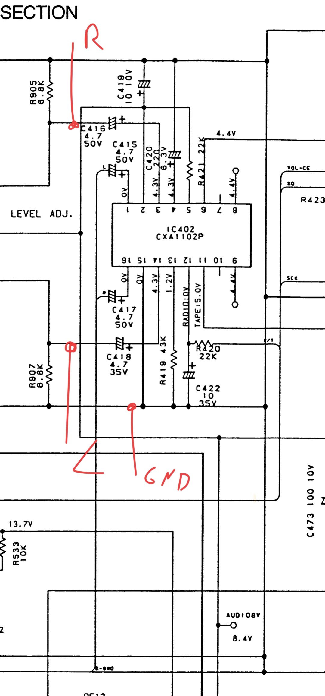

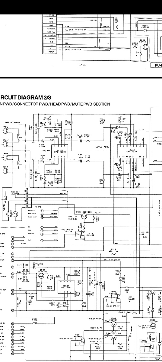

von Kartoffel S. (kartoffelsalat)

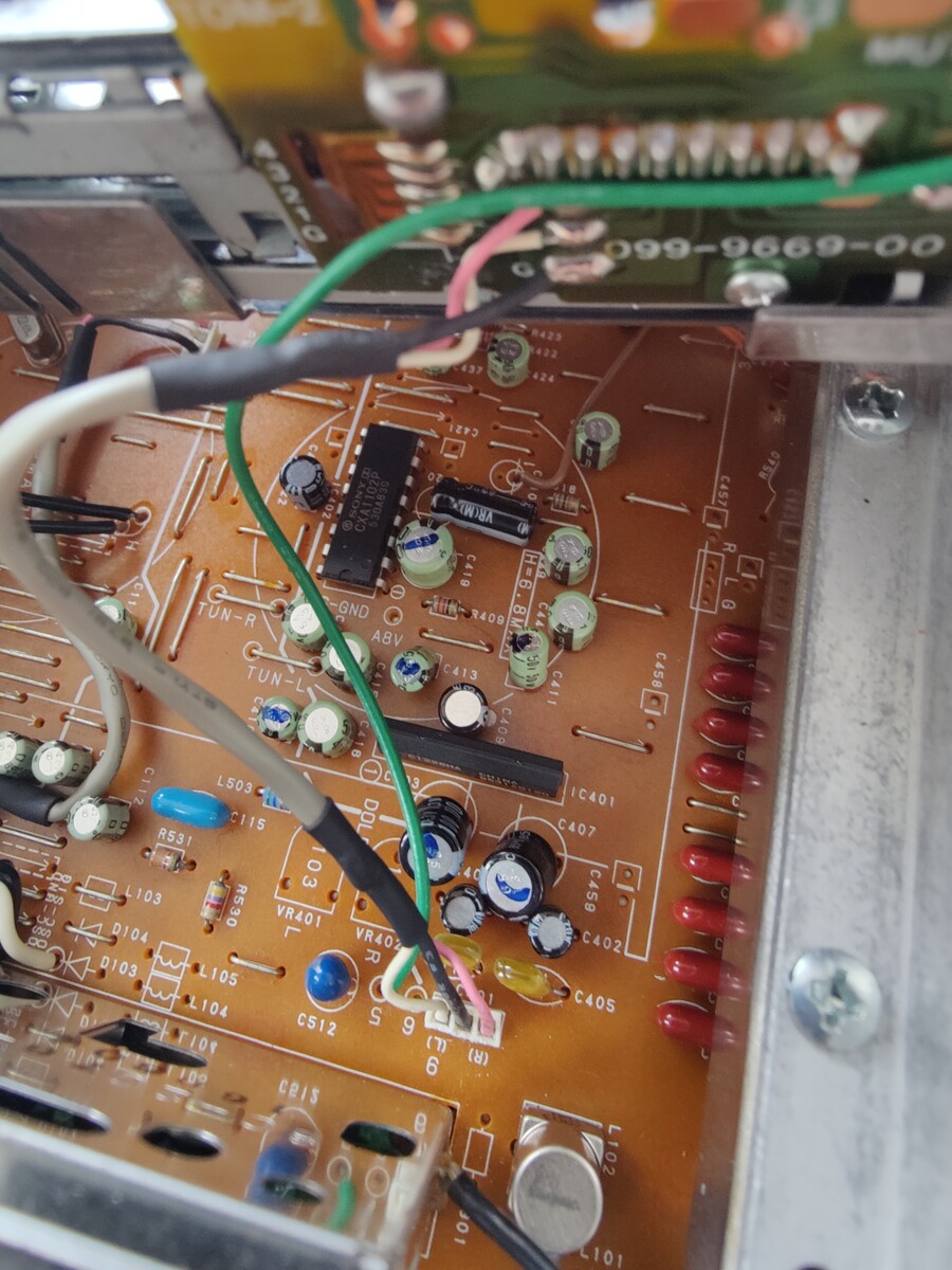

werde mal schauen wo das signal noch eingespiesen werden kann. Am besten
wäre in diesem fall wenn das signal dort eingespiesen wird wo die ganze
kassetten einheit auf die hauptplatine gesteckt wird... es sind
allerdings "nur 20" pins und keiner ist angeschrieben.... :-( könnte man
mit ausmessen probieren nicht? eine musikkassente mit einem schönen
Sinus von zb. 100Hz Bespielen und dann abspielen lassen. Dann müssten
diese 100 Hz ja an den Pins zur Hauptplatine übertragen werden...
von tex (Gast)
Es geht sogar noch viel einfacher. Eine bespielte Kassette mit einen
Deutsch-Kurs für Anfänger rein ins Radio und dann einfach die
Signalstrecke vom Ausgang des Verstärkers mittels eines Kopfhörers und
eines 10kOhm Vorwiderstandes zurückverfolgen bis zum Vorverstärker. Dann
kann man sich einen Anschluss schaffen an dem das externe Audio-Signal
dort eingespeist wird, wo es wirklich gut passt, wenn man dem
Kopfhörerausgang des MP3-Players noch zwei 10kOhm Vorwiderstände
verpasst. Mit Anreisekosten zum nächsten Bastlermarkt könnte das ggf.
teuerer werden, als eines von den 30Euro – Radios mit MP3-Player / SD
und USB-Slot vom Lebensmitteldiscounter um die Ecke zu erwerben aber der
Lerneffekt der Selbstbaulösung ist doch deutlich höher und wir hätten
dann auch keine Signale mehr an unpassender Stelle „eingespiesen“.

Der am einfachsten zu findende Punkt für den Anschluß ist das
Lautstärkepoti (wenn es kein gleichspannungsgesteuerter
Lautstärkesteller ist).

von Max M. (neuername01)
Die Elkos an Pin 6 und 11 des CXA1102 IC-seitig auslöten. In diese das
externe line- Signal einspeisen.
von Stephan B. (stephan_b652)
Hallo Max, tausend Dank, aber ich verstehe dich nicht ganz. 🙁 Kannst du
das auf dem Foto markieren?

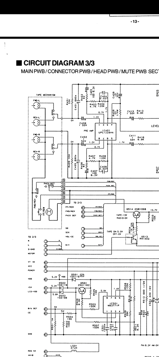

Hier ein Schaltplan der Tape Verbindung. Habe auch den ganzen Plan zur
Not da.
Ah, hier ist der CXA1102P zu sehen!
Du meinst PIN 6 und 11 überbrücken und direkt hinterm IC das AUX Signal
einspeisen? AUX sind aber 3 Leitungen (Rot, Weiß, Schwarz) :(
von Ste N. (steno)
Er meint es sicherlich so.
Die beiden Audiosignale an den Kondensator und die Masse mit GND
verbinden.
von Jens M. (schuchkleisser)
So leicht wurde noch nie ein 18 Jahre alter Thread gekapert.
Erstaunlich das es noch Leute gibt die alte Kassettendecks umfrickeln.
von Ste N. (steno)
Nachtrag:
Ich weiß jetzt nicht welche Funktion der CXA1102 genau hat, aber
eventuell wäre es besser das Audiosignal am Pin 3 und 14 des CXA1102
einzuspeisen. Es kann sein das der CXA1102 zwischen Radio und Kasette
umschaltet. Wenn Du das Signal nach dem CXA1102 einspeist würde in dem
Fall der Verkehrsfunk nicht mehr funktionieren.
Also besser das Signal vor C416 und C418 einspeisen.

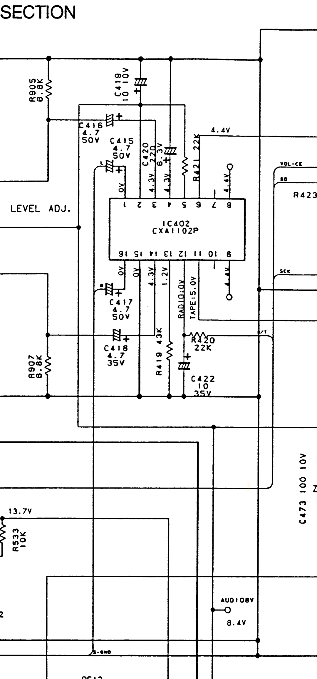

Liebe Leute, tausend Dank!
Ja, mein Auto ist 30 Jahre alt und soll sein original Radio behalten. 😁
Meint Ihr so? AUX Kabel direkt anlöten? Nichts trennen?
Datei CXA1102P liegt bei.
von Marcel V. (mavin)
Genau, vielleicht sollte man noch einen 6k8 Widerstand pro Kanal in
Reihe schalten, damit das Kassettensignal nicht kurz geschlossen wird!
Denn so kann es zur Not weiterhin genutzt werden. Außerdem wird das
IC402 nicht mit einer zu niedrigen Impedanz angesteuert, was eventuell
zu Schwingneigungen oder plötzlich einsetzendes sporadisches
merkwürdigem Rauschen führen könnte.

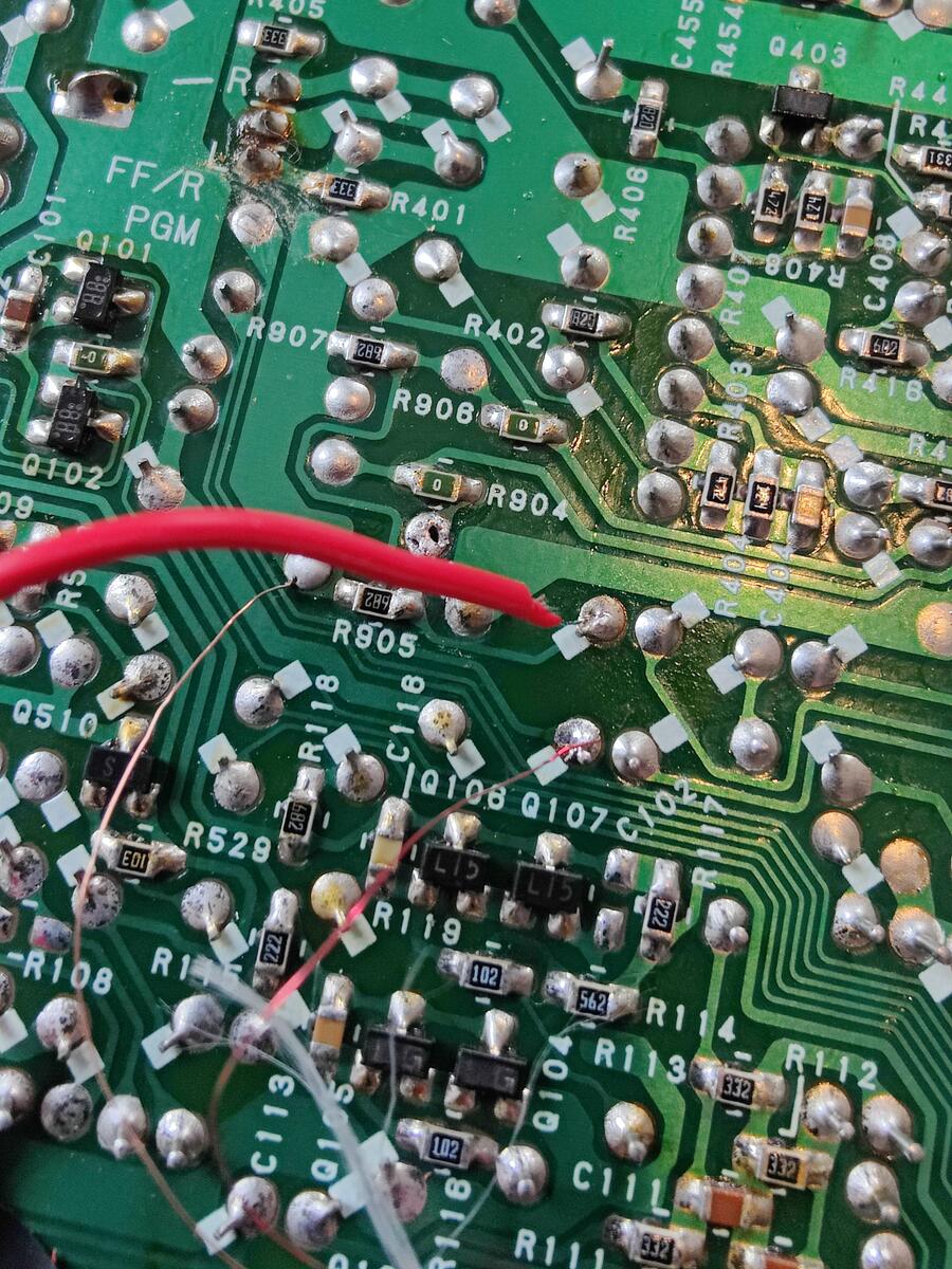

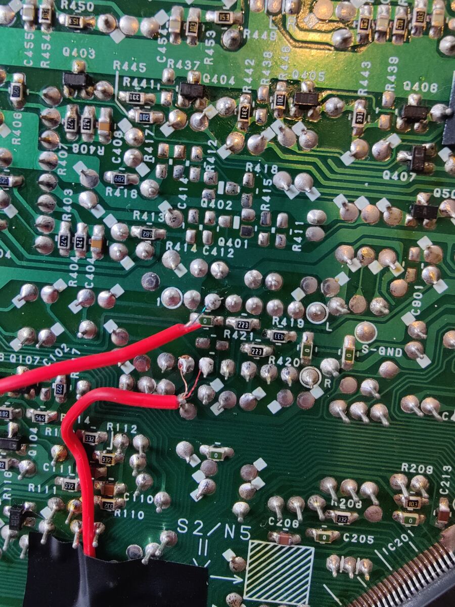

Ich habe jetzt Links vom Kopfhörer Kabel an PIN 3 gelötet und Rechts an
PIN 14 und Ground an PIN 15. Foto anbei.
Leider klappt es noch nicht. Wenn ich den Klinkenstecker in die
Handybuchse stecke, knackt es im Lautsprecher aber es kommt kein Ton,
auch nicht bei voller Lautstärke.
Reicht die Spannung nicht? Die Pins benötigen doch ca. 6 V dachte ich?
Ja, Radio Code habe ich.
Bitte gebt noch etwas Hilfe.
von Nemopuk (nemopuk)
Das Handy aktiviert den Kopfhörerausgange warscheinlich nur, wenn es den
Kopfhörer erkennt.
Belaste beide Ausgänge des Handies mit jeweils einem 47 oder 100 Ohm
Widerstand. Und kopple das Audiosignal mit Kondensatoren aus. Etwa so:
In ---+---100--- GND
     === 10 uF
      +-----6k8----- Out
Juhu!! 🥳🥳
Man muss es natürlich richtig machen und so wie von mavin gezeichnet,
hinter dem Kondensator C416 und C418!
Jetzt klappt es, undzwar mit voller Lautstärke und super Klang! 😁😁
Zwei 6k8 Widerstände muss ich erst noch kaufen. Vielleicht ist es
deswegen so laut.
Nun muss ich es nur noch hinbekommen, dass der Tapedeck Motor nicht mehr
läuft.
Optimal wäre, ich könnte das Signal über den Mittelwelle Eingang oder so
einspeisen. 🤔
