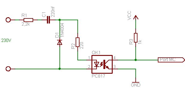

Gast #572333
Alles klar, die Lösung mit dem Kondensatornetzteil gefällt mir auch sehr
gut. Habe mal einen Schaltplan gezeichnet. Vielleicht könnte man ja noch
etwas besser machen.
Danke für die vielen Vorschläge
Max

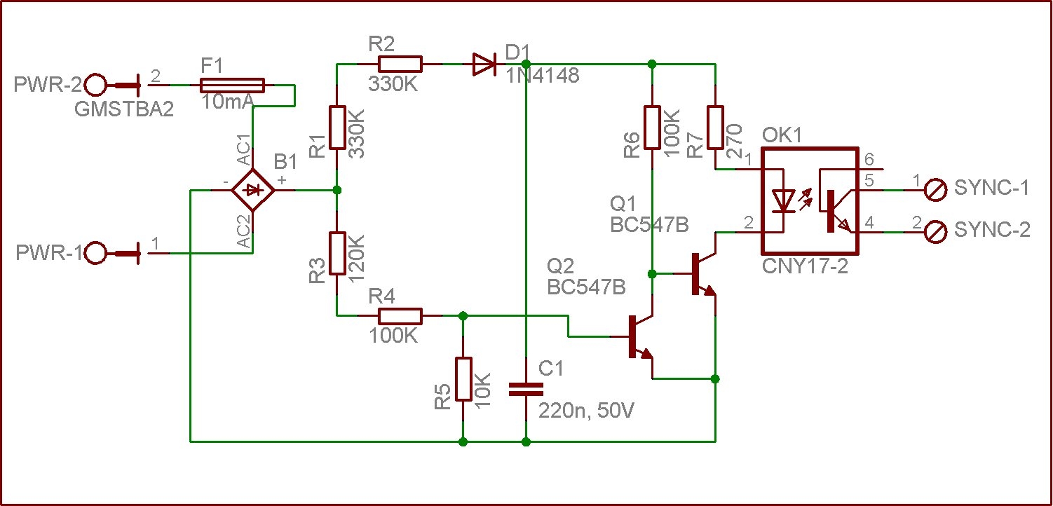

Gast #573841
ich habe bereits in einem USV-System eine ähnliche Schaltung im Einsatz,
jedoch benutz ich einen kleinen Brückengleichrichter und hab die
"LED"-Spannung noch mit einem kleinen ElKo stabilisiert, somit hab ich
ein relativ konstantes Ausgangssignal am Opto.
Ich häng mal meine Schaltung an.
@Max: den PullUp am Opto-"Ausgang" könntest dir sparen... Ich benutz den
internen PullUp von meinem AVR.
Grüße
Markus
