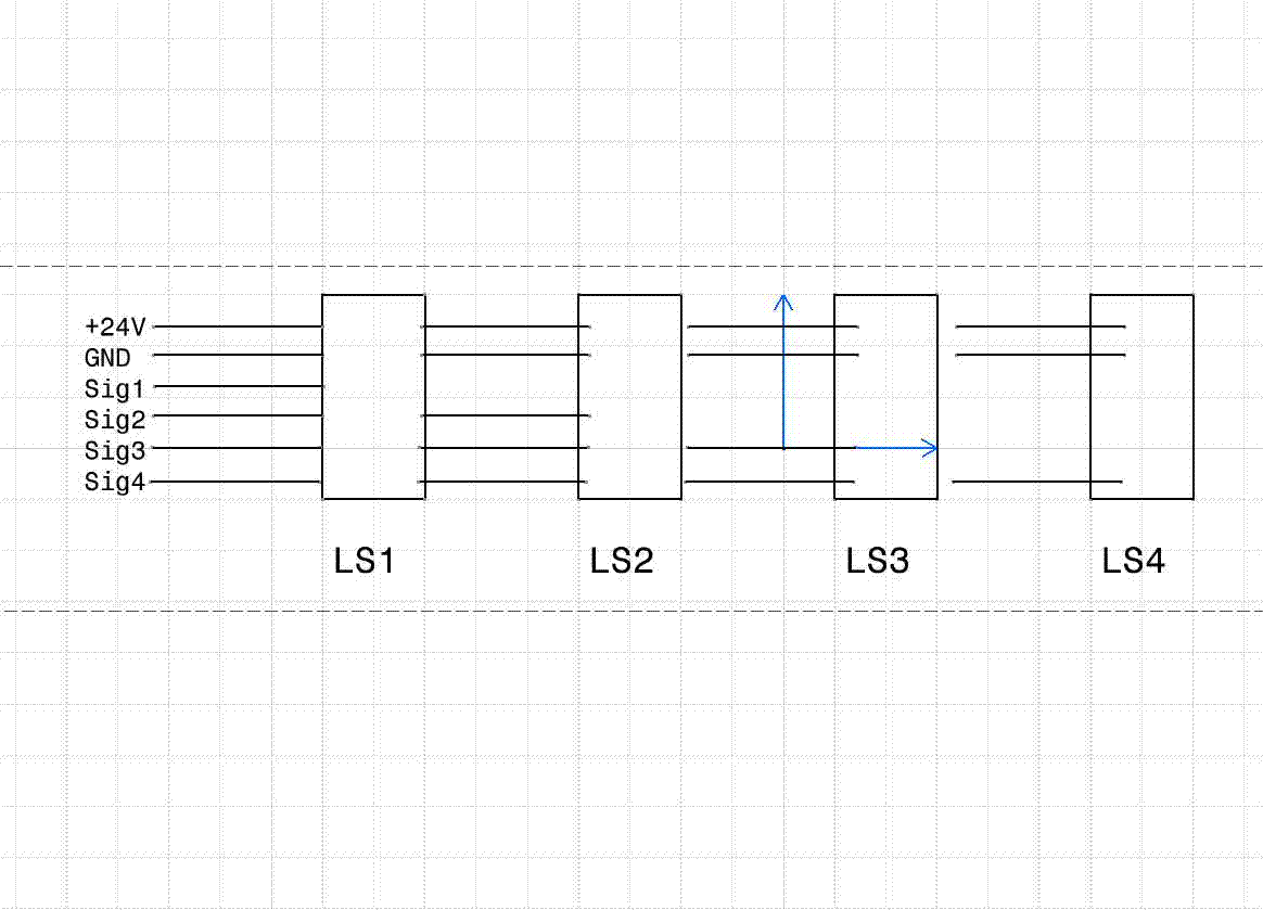

folgendes Problem: 4 Lichtschranken (24V) in folgender Anordnung:
Hauptplatine - 20 m Kabel - 1. Lichts. - 50 cm -2.LS - 200m - 3. LS. -
15m - 4. LS.
Die Lichtschranken werden nacheinander ausgelöst (ein paar sec.
abstand), jedoch immer wenn der vorletzte Ls. auslöst kommt auch vom
letzten ein kurzer Impuls und ähnliche Phänomene. Die Schaltsignale
kommen über einen Optokoppler zu einem ATMega und werden vor den
Optokoppler mit je 4k7 nach Masse gezogen.
Garantiert kein Schaltungsfehler, wenn ich mit kurzen Drähten simuliere
funktioniert alles. Mir scheint die Kabel laden sich auf und wenn ein
anderer LS schaltet entladen sie sich. wie kann ich dem entgegenwirken?
Das Kabel ist ein CAT5.

Bei den Entfernungen würde ich RS485-Treiber einsetzen. Dein "Phenomän"
resultiert mit Sicherheit nicht aus irgentwelchen Aufladungen ,sondern
aus einem Mix aus geringer Signalstärke und Übersprechen. CAT5-Kabel
besteht aus Twistet-Pair Leitungen für differentielle Übertragung. Gegen
o.g. Fehler hilft das nicht.
MfG Spess

ungefäht so. 24V und GND durch. Die jeweiligen Schaltsignale werden bei
den Lichtschranken abgegriffen (und nicht mehr weitergeführt). RS485 ist
ungünstig, weil ich dann wieder 5V Versorgung bei den LS brauche oder?
Ausserdem sind die RS485-IC's gar nicht so billig
Gast #573224
Die Frage war im Prinzip danach, wie genau Du dein CAT5 / RJ45
angeschlossen hast. Vermutlich wäre es besser, pro Adernpaar eine
Masseleitung anzuschließen. Allerdings bedeutet dass, dass Du mit den 8
Adern vom CAT5 nicht auskommst, da Du ja auch noch die
Versorgungsspannung übertragen willst. Vielleicht in 3 Paaren jeweils
eine Leitung auf Masse legen und beim letzten Paar auf 24V. Du hast doch
bestimmt zwei Signale auf ein Paar gelegt, oder?

Zwei Signale auf ein Paar? ja, das kann sein...
Du schreibst das "eingestreute" Signal ist deutlich schwächer.
In Bezug aus Spannung? könnte man da nichts mit einer Z-Diode machen?

Vielleicht mit kleinen Kondensatoren (pF-Bereich) auf Deiner
Controller-Platine jeweils an den Signalleitungen gegen Masse. Wenn die
zu groß sind, vermatscht Du Dir die Flanken noch weiter. Legen die
Lichtschranken denn auch 24V auf Deine Leitungen oder werden die mit
einem offenen Kollektor gegen Masse gezogen o.ä.?

wenn die signalpegel 24volt und hochohmig angebunden sind, dann kann das
übersprechen beträchtlich sein. wie hoch ist denn die zeitverzögerung
zwischen den signalen der lichtschranken ungefähr? ms, µs, ns ;-)??

Wenn ich mich richtig erinnere über 20V. auf jeden Fall ausreichend.
Ein Interessant: Wenns länger Ausgeschaltet ist, funktioniert es ein bis
zwei mal, dann löst wieder der vorletzte den letzten LS aus. Beim
Durchmessen mit dem Multimeter macht es manchmal einen kurzen Piep, der
gleich weg ist. Daher meine Idee mit irgendwelchen Aufladungen.

Wohl eher nicht, da aber bei Twisted-Pair über 200m die Leitungen schön
verdrillt sind, hast Du ja im Prinzip eine längere Spule. Daher solche
Effekte (d.h. Induktion).

entschuldigung, falsche Info:
Der LS ist für ca 1ms unterbrochen nach min. 300ms der nächste für 1ms
unterbrochen. (bei den ersten beiden gehts langsamer).
