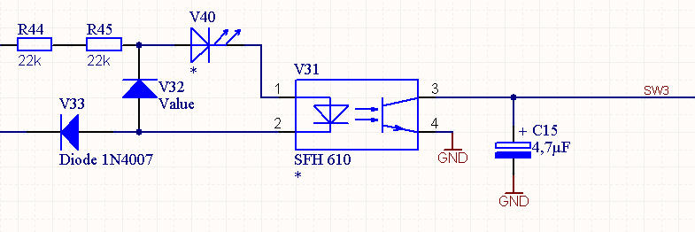

Frage von einem Elektro-Ahnungslosen zur "230V-Gerät-An/Aus-Erkennung":
in den Optokoppler-Schaltungen dazu findet man manchmal einen
4.7uF-Kondensator am Optokoppler-Ausgang (gleich AVR-Eingang):
http://www.mikrocontroller.net/attachment/7864/230V_Optokoppler.jpg
Was bewirkt der, eine Glättung des Signals zu dauerhaftem Low/High, wenn
das Gerät an/aus ist? Es sieht so aus, als ob der Optokoppler den C
kurzschliessen würde und geladen wird er über den Pull-Up des Eingangs?
Fliessen bei einem 4.7uF-Kondensator nicht starke Ströme, wenn der über
längere Zeit geladen wurde?
Nein, ich denke, es geht darum, die Welligkeit des Ausgangssignals zu
unterdrücken. Schließlich wird der Optokoppler durch die
gleichgerichtete, aber nicht geglättete Wechselspannung nur impulsweise
angesteuert, der Kondensator überbrückt die Pausen.
Wenn der Optokoppler nicht schaltet (wenn kein 230V an R44 anliegt),
dann wird Kondensator C15 (4.7uF) doch über den Pull-Up im AVR bzw. den
nicht eingezeichneten Pull-Up langsam aufgeladen. Dann schaltet jemand
den Verbraucher ein, der Optokoppler verbindet den Plus-Pol des C15 mit
Masse: der wird entladen. Ist dieser Kurzschluss des C15, bei dessen
Grösse, denn kein Problem?
