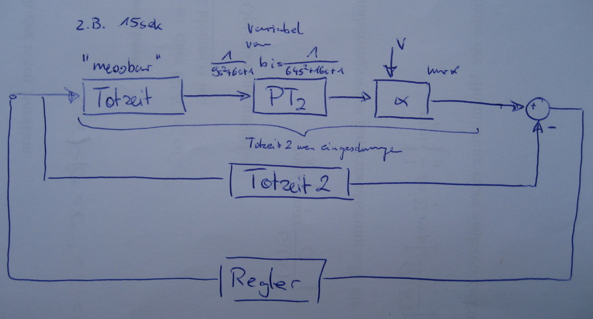

ich versuche grad eine Strecke mit Matlab zum simulieren, um einen PID
Regler zu entwerfen...
leider schwank die Totzeit und ab einer gewissen Zeit wird die gesamte
Übertragungsfunktion dann instabil!
kann man dann überhaupt ein Regler nutzen?
also die eigentliche Strecke besteht aus einer Totzeit + PT2.
Der Ausgang wird über eine Totzeit2 (gleiche dauer wie =Totzeit + PT2)
mit dem Eingangssignal verglichen das reinging und soll gegen 0 geregelt
werden...
leider wird das ganze instabil und ich kann auch nicht instabile Pole/NS
kürzen, da die Totzeiten varieren.
Kann mir jemand helfen?

Wieso willst du einen PID Regler entwerfen? Dieser ist idealisiert und
bringt dir in Wirklichkeit gar nichts... Die Stellgrößenbeschränkung
solltest du miteinbringen.
Die Totzeit sieht man ja nur im Phasengang. Die Kunst liegt dahinter,
durch den differentiellen Anteil, den Ausbruch, der durch die Totzeit
verursacht wird, sprich das das ganze Richtung -180° bei k=1 geht, zu
verzögern...
Dieser Kunstgriff nützt dir NICHTS wenn die Totzeit variiert! In dieser
Hinsicht ist der D-Anteil zu, naja, gefährlich...
ICh würds mit ganz normalem PI-Regler versuchen, und dafür eine längere
Anregelzeit in Kauf nehmen... Kommt natürlich auf die Anwendung drauf
an!

OP #573845
ok vielen Dank.
Mit dem PID habe ich nach Tests erfahren müssen, dass es schwierig bis
unmöglich ist.
Daher bleibt nur ein PI über und das wär auch ausreichend.
Nur was kann ich gegen die instabilität der Strecke tun?
Mein Totzeitbereich liegt zwischen 30 und 80 Sekunden. bis 40 sek ist
alles Stabil. wenn ich drüber gehe wird F(s) instabil und die NS wandern
mit. Daher kann ich auch direkt mit nem Regler keine NS kürzen...
würde gern das Simulonk bild posten aber kann es ohne ML daheim leider
nicht öffnen...
Die Strecke an sich ist auch nicht das Problem. Nur da ich ja dem Wert
am Eingang und den Wert mit Totzeit am Ausgang vergleichen muss,
verursacht mir die Verzögerung parallel zur Strecke, die zur
Differenzbildung dient, die instabilität. Habe sie so gewählt, das die
Strecke eingeschwungen ist ist so eingentlich keine Probleme enstehen
sollten aber laut Berechnung ist sie dann instabil und schwingt auch im
Scope(auch mit nur einem PI)...
Eine Sukzessive Approx. müsste auf jeden Fall möglich sein aber ist zu
langsam...

Ein PID ist ein Tool, das fast immer passt, aber nicht immer.
Eine Idee : Einen Beobachter(Simulation) fuer das fehlende Signal nach
dem Tiefpass, aber vor der Totzeit. Oder ist zuerst die Totzeit und dann
der Tiefpass. Auch gut. Das Signal in der Mitte simulieren und
einspeisen.
OP #576129
ok vielen Dank.
Habe glaube ich leider einen grundsätzlichen Fehler?!
Brauch ich überhaupt die zweite Totzeit?
Ich kann doch auch einfach immer die aktuellen Werte verlgeichen oder
geht das mit einem PID Regler nicht? also das ich Eingang und Ausgang
immer vergleiche, obwohl die Reaktionszeit von Eingang zum Ausgang die
Totzeit hat.
also die gleiche Strecke, nur das Totzeit2 einfach nur 1 ist und ein
Durchgriff bildet...

Also meines Erachtens nach kannst du die Totzeit nicht einfach
vernachlässigen: Der Regler soll ja auf die aktuellen Ereignisse
reagieren. Wenn du eine Totzeit drin hast, lässt die Wirkung des Reglers
aber u.U. zu lange auf sich warten. Das bedeutet, dass die Wirkung des
Reglers, wenn sie eintritt, sozusagen nicht mehr zeitgemäß ist. Es kommt
nun auf deine Strecke und ihre Dynamik an, ob das zu fatalen Reaktionen
der Strecke (Instabilität) führt, oder nicht. Bei solchen extremen
Totzeiten brauchst du schon eine verdammt gutmütige Strecke... ;-)
Vielleicht kannst du dein System dahingehend ändern, dass du die
Totzeiten verkürzt?
Konrad

Ein PID regler ist die duemmste Loesung. Wenn's geht ist gut, falls
nicht, muss man einem Regler mehr Wissen ueber die Strecke beibringen.
Man kann auch  nichtvorhandene Messwerte einfliessen Lassen. dies indem
man eine Simulation dieser Werte einbaut.
