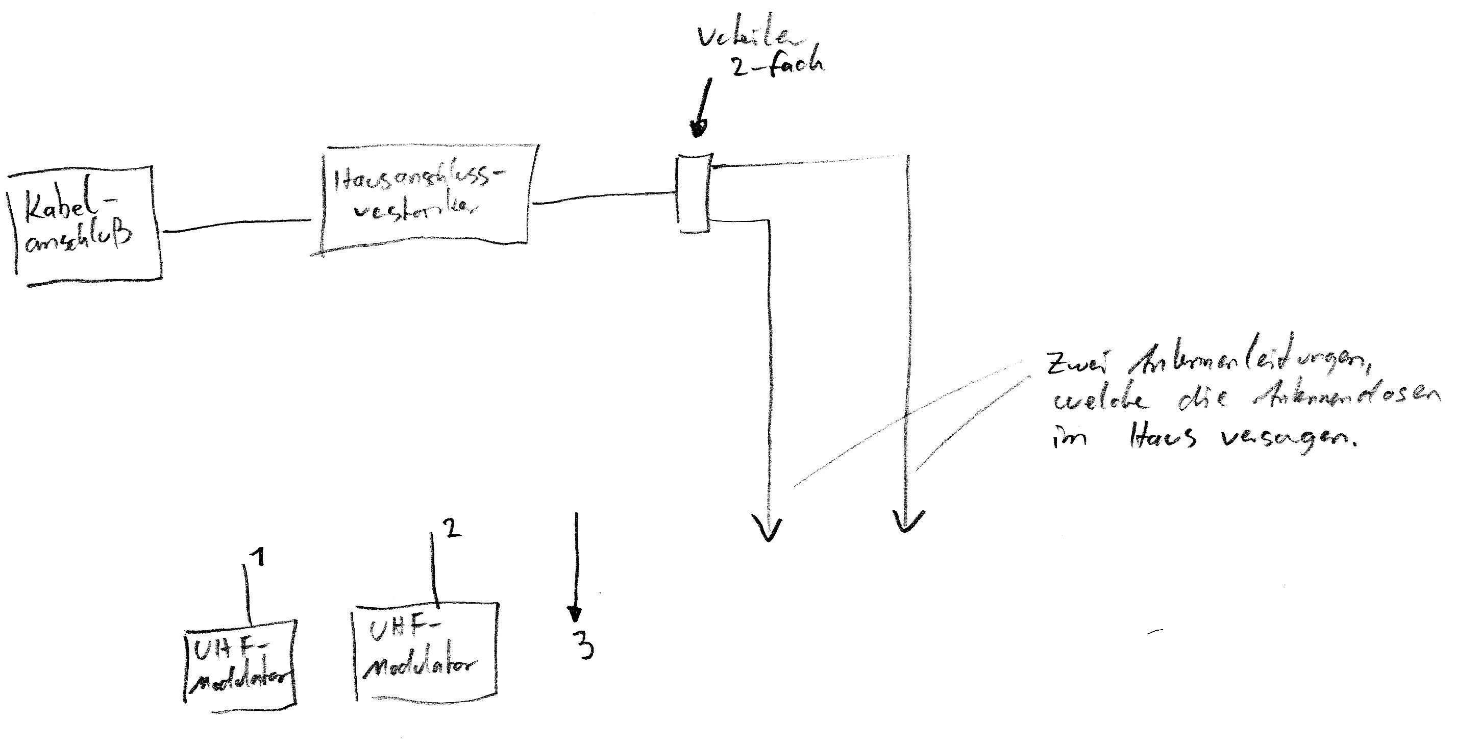

ich habe hier einen Kabelanschluss nach der angehängten Abbildung, mit
Hausanschlussverstärker, einem 2-fach-Verteiler (heißt der so?) und zwei
Strängen, welche anschließend die einzelnen Antennendose im Haus
versorgen.
Nun möchte ich zum Einen eine weitere Antennendose an einem eigenen
Strang betreiben (Leitung 3). Hierfür müsste aus dem "2-fach-Verteiler"
ja ein "3-fach-Verteiler" werden. Wo gibt es solche "3-fach-Verteiler"
günstig zu beziehen? Bzw. wie heißen die denn korrekterweise?
Zum Anderen möchte ich in die bestehende Anlage zusätzlich das Signal
von zwei UHF-Modulatoren einspeisen (1 und 2). Hierzu nun die Frage: Wie
und wo soll ich diese Signale am Besten einspeisen? Am liebsten wäre es
mir, die beiden Signale zuerst auf eine Leitung zusammenzufassen. Das
Bauteil hierzu nennt sich "Weiche" oder? Wo kann ich dieses beziehen?
Habe es bei den gängigen Anbietern R****elt, C****d nicht gefunden!?!?
Dann wäre noch die Frage wo ich dieses Signal einspeisen soll...vor oder
hinter dem Hausanschlussverstärker? Un hierzu wird wieder eine "Weiche"
verwendet, oder?
Sorry für die "doofen" Fragen..aber bevor ich bei dem HF-Zeug was
anklemme das anschließend doch nicht so funktoniert wie es soll, frage
ich doch lieber mal nach ;-)

Finger weg! Alles was vor dem Hausanschlußverstärker sitzt geht dich
nichts an, das ist Eigentum des Kabelbetreibers, danach kannst Du machen
was Du willst

wenn du hinter dem 2-fach Verteiler noch einen 2-fach Vereiler
dranhängst, hat du 3 Leitungen, woran du Antennendosen montieren kannst.
Solche Bauteile gibst i.d.R. beim großen C, in Baumärkten oder bei
Mega-Discountern von UElektronik.
Zum einspeisen würd ich empfehlen, die Modulatoren vor die Abzweiger mal
reinzuhängen. Dann solltest du, wenn die Leistung der Modulatoren passt,
auf allen Empfangsgeräten (TV) unter dem eingestellten Kanal dein
eingespeistes Videosignal auftauchen...
Normalerweise haben solche Modulatoren 2 Anschlüsse (1 x Eingang, 1 x
Ausgang) also ergibt sich daraus, dass diese direkt in die Leitung
eingeschliffen werden! - Wenn du nur einen Anschluss hast, nennt sich
dein Teil wahrscheinlich Tuner...
Und Tuner können bekannterweise nur empfangen!!
Ich hab mal deinen Plan etwas erweitert...

wenn schon 2-fach-Verteiler kaskadieren, dann würde ich aber vor dem
vorhandenen zum neuen Abzweig auskoppeln und die vorhandenen Anschlüsse
am gleichen lassen.
Hat den Vorteil, daß die Dämpfung bei allen identisch ist und im
Zweifelsfall alle Probleme bekommen und nicht nur die Hälfte der
Beteiligten.
Ein Modulator muß nicht zwingend Durchschleifbuchse haben, falls Du
damit welche aus Videorecordern o.ä. meinst: die sind oft aktiv und
freuen sich vermutlich über den Pegal des Hausanschlußverstärkers. Die
Nutzer dahinter freuen sich dann höchstens über Kreuzmodulation und
Nachbarkanalstörungen.
Wenn es Dein Haus ist und Deine Familie kannst Du das gern ausprobieren,
wenn es dagegen andere Mieter sind...

Wenn ich das Signal nicht durch die Modulatoren schleifen kann/will,
muss ich ja eine Einspeisweiche verwenden mit einem Eingang von 0-450
MHz (Kabelsignal) und dem anderen Eingang 470-862 MHz (Modulatoren). Wo
bekomme ich eine solche Einspeisweiche? Hab bei den mir bekannten
Anbietern schon gesucht...wenn ich Einspeisweichen gefunden habe waren
dir immer nur für die bei SAT-Anlagen verwendeten Frequenzbereiche?!?!
Danke schonmal,
Thomas

ein paar Sachen hängen hier stark vom Verhalten des
Hausanschlußverstärkers ab. Wenn der mit Deinen Modulatorsignalen an
seinen Ausgängen zurecht kommt und diese nicht sonderlich dämpft, kannst
Du auch einen 2-fach-Verteiler falschrum nehmen. Allerdings sollte das
dann kein Richtkoppler sein.
Wenn sich der Verstärker oder die Modulatoren gestört fühlen vielelicht
passende Kanalsperren für die Modulatorfrequenzen auftreiben (kann man
auch schön aus Koax-Stichleitungen bauen...) und als erstes hinter den
Verstärkerausgabg hängen.

Noch eine kleine Ergänzung zur Frage:
Die 0-450 MHz / 470-862 MHz Einspeisweiche kann ich dann dazu verwenden
das UHF-signal der Modulatoren ins Hausnetz einzuspeisen.
Wie kann ich aber bei den zwei UHF-Modulatoren das Signal auf eine
Leitung zusammenführen ohne es durch einen der beiden UHF-Modulatoren
durchzuschleifen?
Thomas

Diese Verteiler sind irgendwelche Hochfrequnez-Transformatoren, auf
"Zweilochkern" gewickelt. Auf drei Stränge aufzuteilen ist möglich aber
komplizierter, du wirst eher 2fach oder 4fach-Verteiler finden.
theoretisch verteilt sich die eingespeiste Leistung ohne Verluste
gleichmäßuig auf die Ausgänge, also beim 2fachen mit 3dB und beim
4fachen mit 6dB Durchgangsdämpfung.
Zur verlustarmen Zuasmmenführung zweier Quellen ist ein "Magic-T" das
richtige, auch ein 2fach-Verteiler, aber mit zwei voneinander
entkoppelten Eingängen. Beide Eingangssignale kommen nur um 3dB gedämpft
an den beiden Ausgängen heraus. Dasselbe kann man auch für 4 zu 4
Ein/Ausgänge bauen.
Die Bezeichnung "magisches T" ist besonders in der Hohlleitertechnik
üblich, eine Abbildung hier:
http://www.ihf.uni-stuttgart.de/lehre/fachpraktikum/versuch6/index.html
Schmalbandiger heißt das auch "ratrace" also Rattenrennbahn. Die kann
man auch aus vier Koaxkabelstücken bauen, das wäre für dein Problem die
einfachste Möglichkeit.

#574719
Nur zum Verteilen gibts von Reichelt auch fertige dreifach (und
vierfach-) Verteiler BVE 3-01 Axing 3-fach Verteiler 5,30 €
http://www.reichelt.de/?SID=22czhlQn8AAAIAACF@VsA132423bf3f6630ef621ca76e29874b43;ACTION=3;LA=2;GROUP=F5;GROUPID=3536;ARTICLE=24946;START=0;SORT=artnr;OFFSET=16
Für die Zusammenführung kann man so einen Verteiler einfach umdrehen, es
ist ein umkehrbarer n-Pol, das ist allerdings verlustbehaftet, beim
2fach-Verteiler
http://www.reichelt.de/?SID=22czhlQn8AAAIAACF@VsA132423bf3f6630ef621ca76e29874b43;ACTION=3;LA=2;GROUP=F5;GROUPID=3536;ARTICLE=24945;START=0;SORT=artnr;OFFSET=16
sind das etwas mehr als 3 dB.
Du müßtest im einfachsten Fall zwei 3fach-Vderteiler kaufen, die beiden
Modulatoren und das Kabelfernsehsignal in die drei Anschlüsse
einspeisen, und mit dem zweiten wieder verteilen. Gseamtverluste sind
dann zweimal die angegebene "Verteildämpfung  5,5 - 6,2 dB

z.B. EBC 03 um aus einem Signal 3 zu machen oder umgekehrt. Wenn Du die
Signale aus Deinen UHF-Modulatoren durch den Verstärker jagst, könnte
das Ergebnis stark von Deinen Erwartungen abweichen. Die Verstärker
verstärken nämlich nicht nur das Signal, sondern auch das rauschen. Die
bessere Idee wäre es, einen Verstärker mit 3 Eingängen und zwei
Entzerrern einzusetzen. (( Wird zum Beispiel immer dort gemacht wo sich
4 Fußballnärrische Parteinen einen Videorecorder teilen um das
BLiga-Spiel der letzetn Woche zu schauen ;-) )) Ein Beispiel kann ich
Dir nicht nennen, dazu müßte ich erst wissen, wieviel Du verstärken
musst, aber der Preis für die Geräte ist nicht ohne.
Das System zwischendurch zu verzweigen geht in der Regl immer zulasten
der Bildqualität. Ohne Kabellängen, genaue Bezeichnung der Kabel und
Komponenten und Pegel der Eingangssignale ist da praktisch nicht
wirklich was zu empfehlen.
