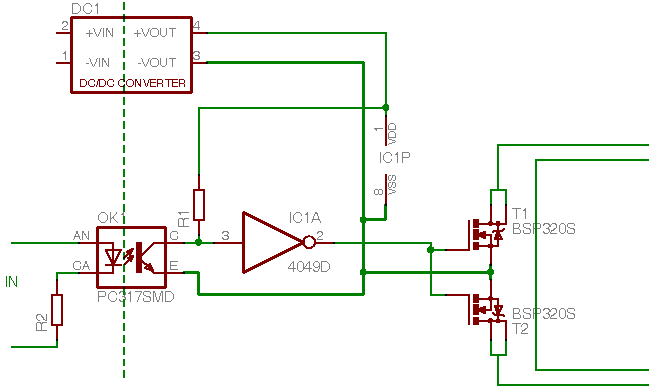

von Jochen Dolze (Gast)
Anbei mal meine Schaltung. Oben ist nur die Spannungsversorgung zu
sehen, unten die zwei Mosfets. Wie geht es aber nun bei X5-1 weiter?
  Jochen
von Matthias (Gast)
Ich würde es mal so probieren.
Source der beiden FETs ist bezugspotential für die Gates, deshalb eine
galv. getrennte Spannungsversorgung (zB 10..15V) und Ansteuerung über
Optokoppler.
Die in Bild stehenden Typen wurden willkürlich aus der Lib gewählt.
Blockkondensatoren an dem Gatter.. wurden weggelassen..
Schaltung ist nicht getestet, sollte aber gehen.
Beide FETs werden durchgesteuert, sobald die LED im Optokoppler
angesteuert wird.

von Matthias (Gast)
das ist die spannungsversorgung für das gatter..

von Matthias (Gast)
@ Mandrake (Gast):
Ja, das ist aufwändig,
hat aber keine galvanische Verbindung zwischen Steuerteil und
Leistungsteil.
Der ist bei dir immer da, und kann u.U. Probleme machen
